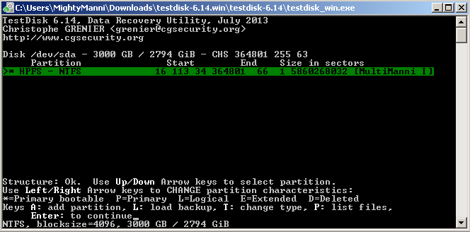

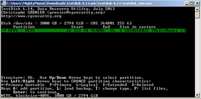

Hier das Quick Search Ergebnis von Testdisk

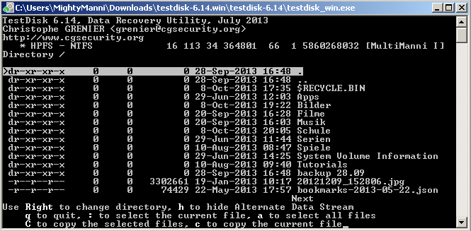

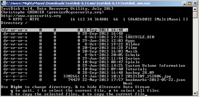

Wenn Du in diesem Bild taste "P" drückst, siehst Du ob Daten drauf sind...
Aber soweit ich das sehe gibt es auf der Platte ein Partition namens "Multimanni I"
Also jedenfalls ist was drauf... ob die Daten beschädigt sind ist ne andere Frage... aber spricht eigentlich nichts dafür...
Warum Windows die nicht einbindet und auch die Gehäuse spinnen... da bin ich grad etwas ratlos

hast du genug frei auf einer platte im pc? Mit testdisk kannst Du den Inhalt der externen platte (die im PC verbaut ist) kopieren.
1.) Verzeichnis erstellen auf einer platte mit genug platz.
2.) testdisk starten und bis zu dem nach "quick search" gehen.
3.) P drücken (list files)
4.) a drücken (select all files)
5.) GROSS C drücken (copy the selected files)
6.) nun mittels cursortasten über .. und Laufwerke IN den erstellten Ordner auf einer anderen Platte navigieren!
7.) C drücken (C when Destination is correct)
8.) er beginnt alles von der Backupplatte in den erstellten ordner zu kopieren...
9.) warten
dann hast Du die Daten erst mal zurückgeholt und kannst mit den externen machen was Du willst...

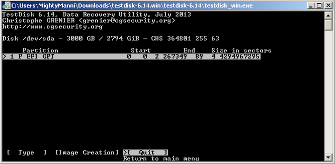

Ich habe von einem bekannten den tipp bekommen den MFT zu reparieren damit windows mir meine Platte wieder anzeigt... da ja wirklich alles mit der Platte in ordnung zu seien scheint sonst....

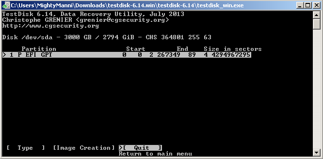

Um diese MFT mir testdisk zu reparieren muss man ja in den advanced modus und dann auf boot... leider steht mir diese option nicht zur Verfügung!
Kann das sein das dies daran liegt das die Platte nicht NTFS sondern als GPT angezeigt wird?
Hier mal ein Screen:
Ich bin echt am verzweifeln es muss da doch einen Weg geben... ich hoffe es meldet sich noch wer :(
