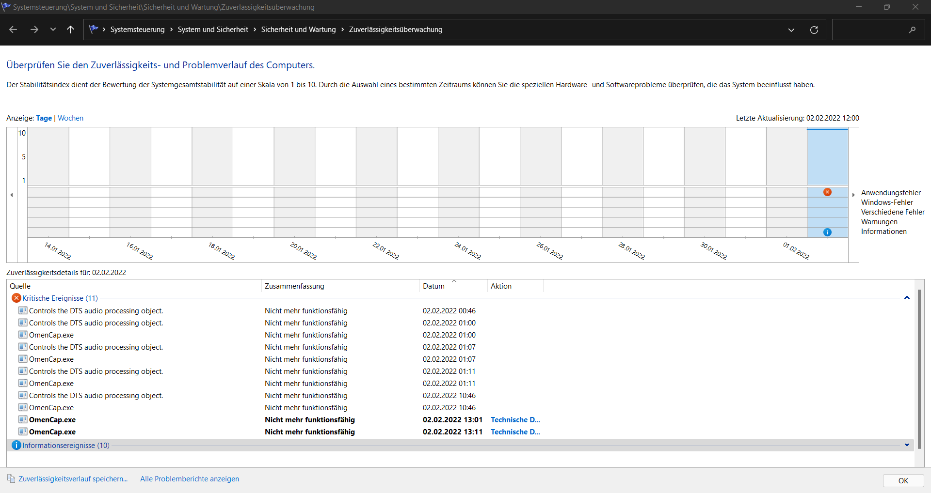

Eventuell steht etwas im Zuverlässigkeitsverlauf, hier werden Informationen und kritische Ereignisse angezeigt, falls welche aufgetreten sind:
  1. Windows-Suche öffnen (Windows-Taste+S)
  2. Nach 'Zuverlässigkeitsverlauf' suchen
  3. Den 'Zuverlässigkeitsverlauf' öffnen
Alternativ über die Windows-Taste + R und dann perfmon /rel eingeben und OK drücken.

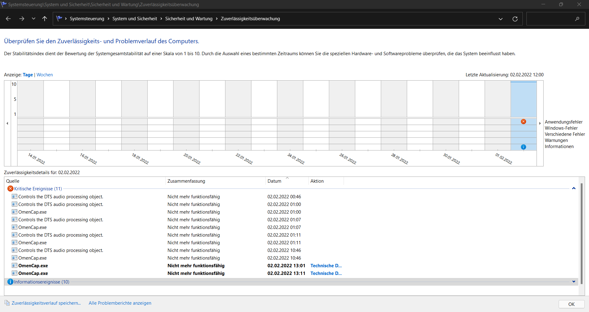

Im Zuverlässigkeitsverlauf steht so einiges, aber was es bedeutet, keine Ahnung. Kann ja mal einen Screen anhängen.
Das Booten von einem Stick hab ich noch nie gemacht, weil nicht nötig. Kann ich sonst aber auch mal schauen.
Dann erstmal die ganze HP Omen OEM "Qualitätssoftware" runter.
Eventuelle kaputt gebastelte Treiber durch das Original der jeweiligen Hersteller ersetzen
Reaktionen: Toastybeef
Okay, kann ich ja deinstallieren. Aber das ist es ja wohl nicht was das USB Problem verursacht?
Hatte es ja vorher auch drauf und drei Monate ging alles tadellos.

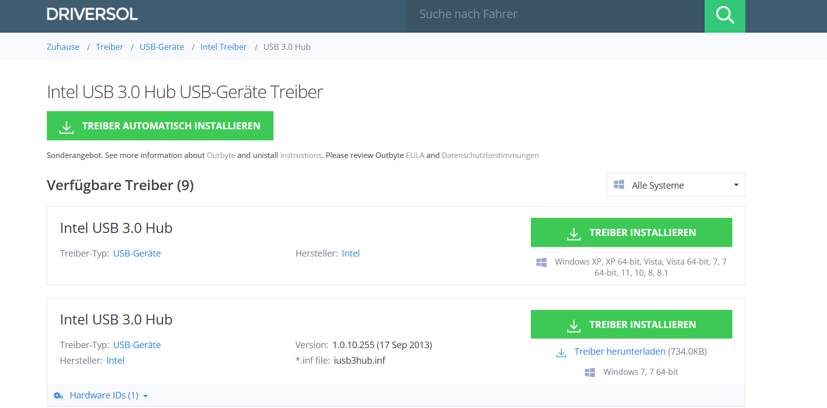

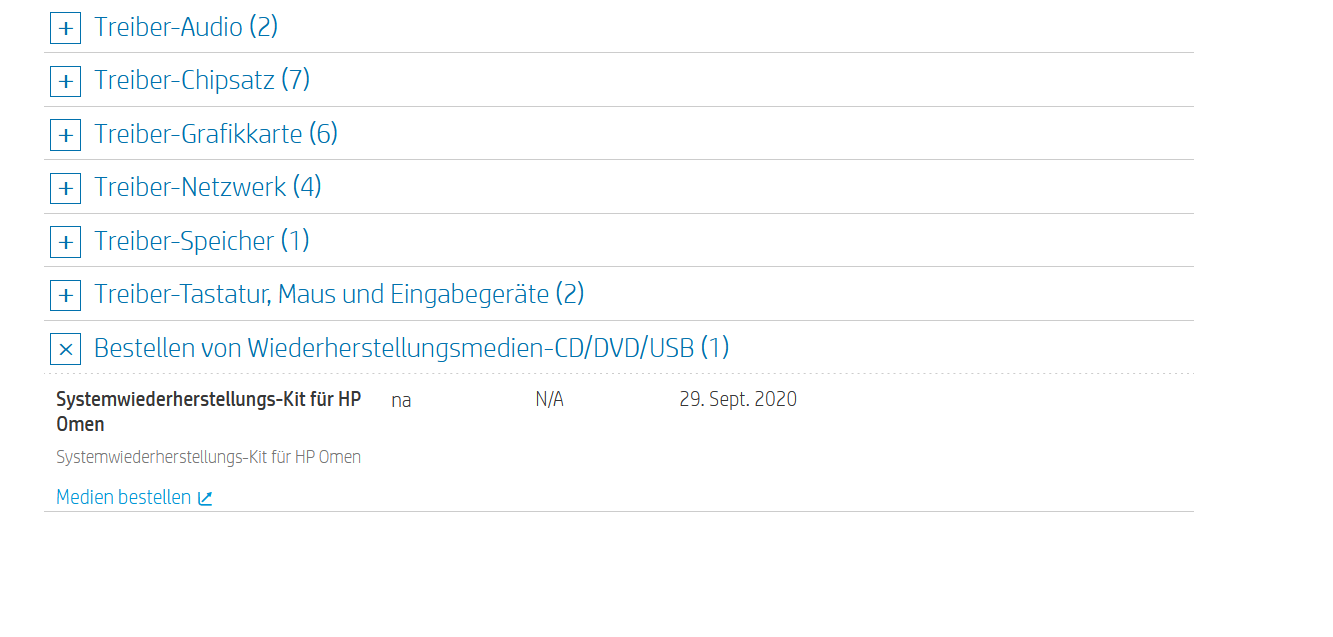

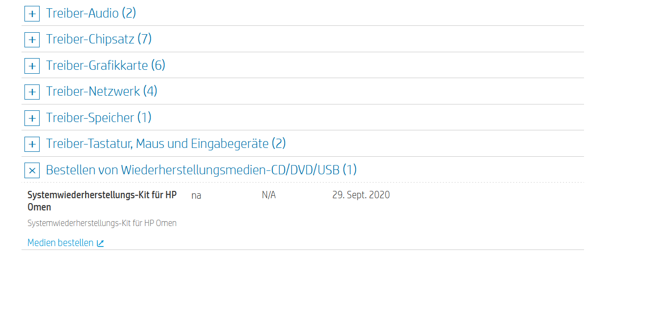

bei HP finde ich die original USB-Treiber nicht. Wie kommt man da ran?
Eig. bringt windows die selber mit. HP entwickelt keine USB Controller
Aha, okay. Also muss ich die bei Windows herunterladen? Wo?

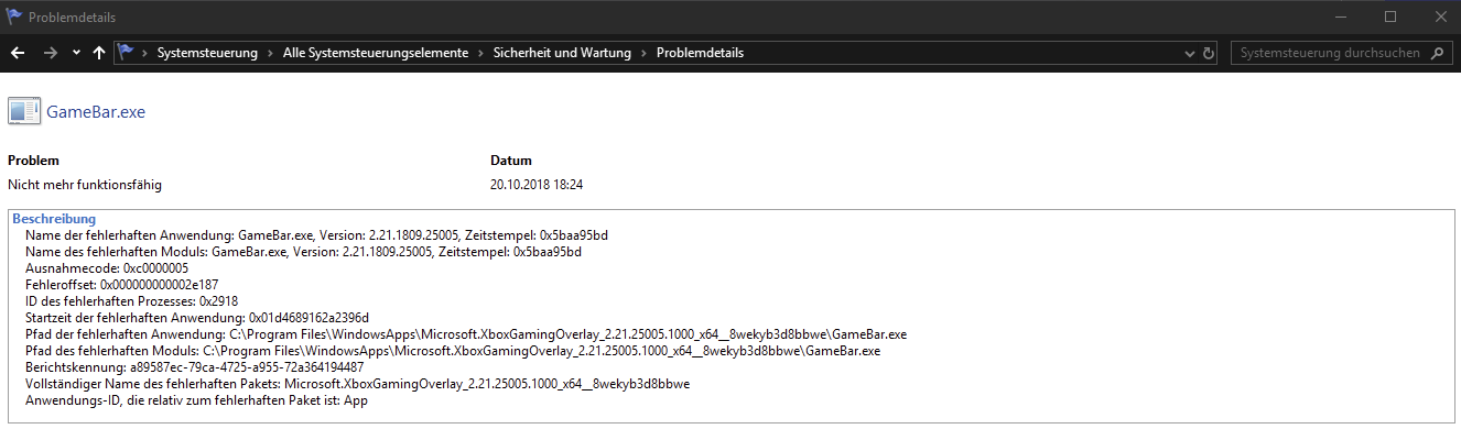

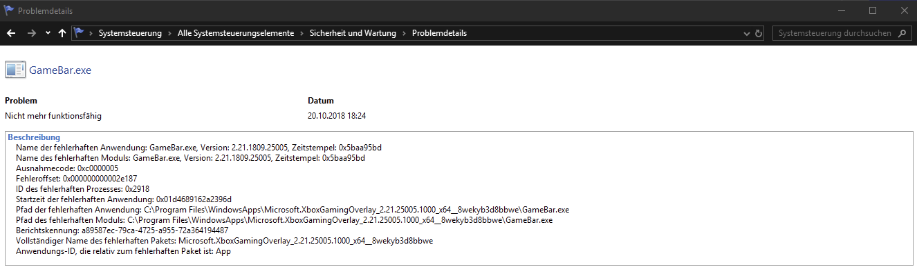

Beim Klick auf 'Technische Datails anzeigen' werden Details zum Ereignis angezeigt.
Beispiel

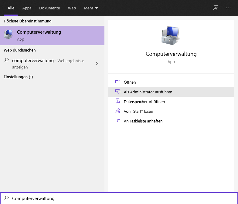

Die USB Treiber stellt seit einiger zeit Windows bereit. Sie werden bei Bedarf über das Update installiert.
Prüfen
  • Kommt von Windows eine Meldung, dass ein USB-Gerät angeschlossen wird
  • Wird das USB-Gerät im Geräte-Manager angezeigt

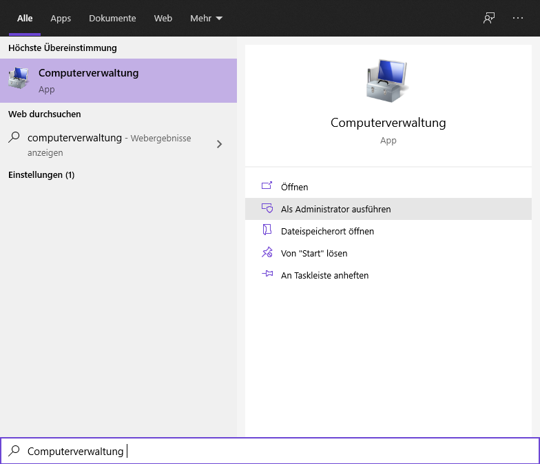

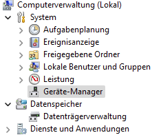

Geräte-Manager öffnen
  1. Windows-Suche öffnen (Tastenkombination Windows + S Taste)
  2. Computerverwaltung im Suchfeld eingeben
  3. Rechts "Als Administrator ausführen" anklicken.
  4. Die Computerverwaltung wird geöffnet.
  5. Geräte-Manager unter 'System' anklicken

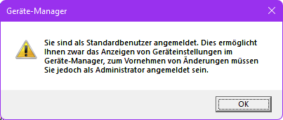

    Wird die Computerverwaltung ohne Administrationsrechte ausgeführt, kommt die Meldung:
  6. Unter 'USB-Controller' und 'Laufwerke' prüfen, ob die Geräte erkannt werden.
  7. Gerät mit der rechten Maustaste anklicken und 'Eigenschaften' im Kontextmenü auswählen.
  8. Im Dialog 'Eigenschaften von ...' auf die Registerkarte 'Treiber' wechseln. Hier stehen Informationen zum Treiber.
  9. Im Dialog 'Eigenschaften von ...' auf die Registerkarte 'Ereignisse' wechseln. Hier stehen die Ereignisse, wie Gerät konfiguriert, Gerät gestartet, usw.
Siehe auch Geräteinformationen

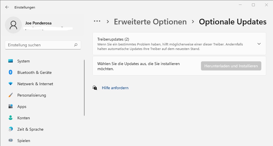

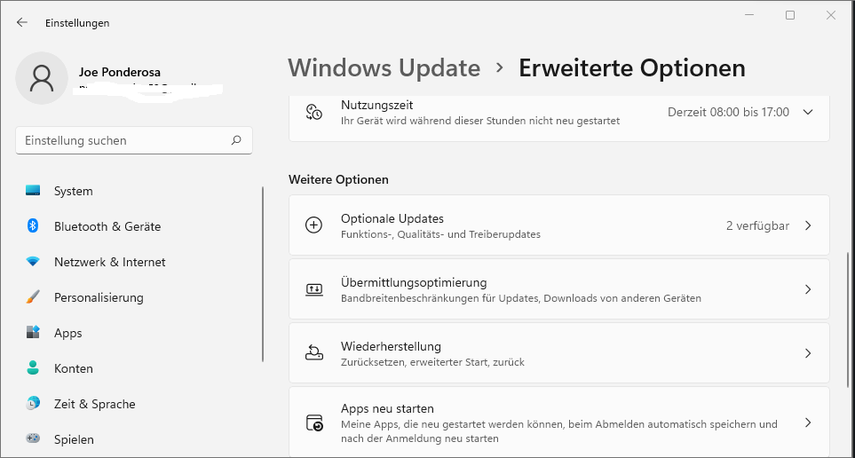

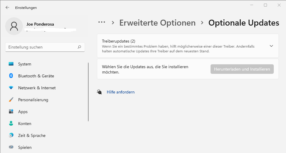

Also bei mir sind keine optionalen Updates verfügbar. Werde mir die HP USB Problembehandlung mal ansehen.
hast du das Omen Zeug deinstalliert und deine Maus tut noch? Dann hast du noch einen USB Treiber. Alle gaengingen hat windows dabei. Fehlende werden fast immer automatisch geladen.
