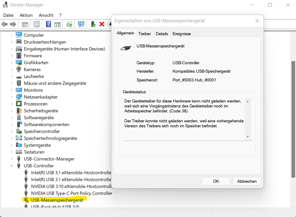

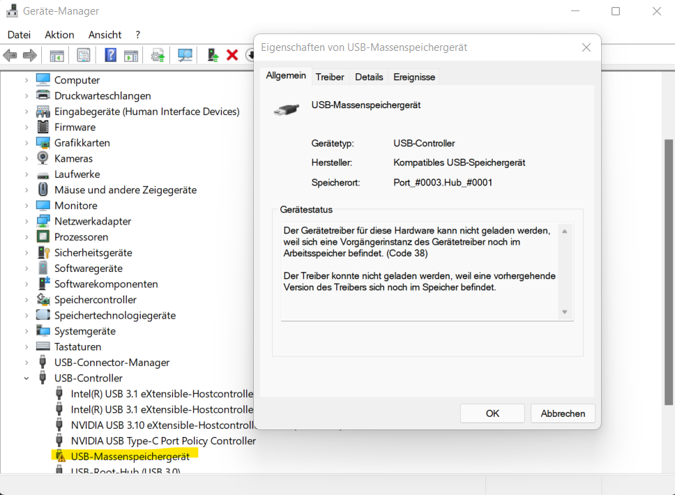

Der Stick wird im Gerätemanager angezeigt - aber siehe Screen...
@madmax2010
Ja, das Omen Zeug ist weg, Maus funktioniert noch.

Dann hast du definitiv noch usb treiber. laut geraetemanager auch USB3 treiber
trott das problem nach neustarts noch auf?

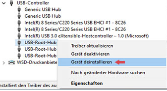

Steht auch in der USB-Problembehandlung drinnen:
8. Deinstallieren Sie die USB-Root-Hubs, um das System zu zwingen, die Root-Hubs beim nächsten Start des Computers neu zu installieren. Verwenden Sie die folgenden Schritte, um USB-Root-Hubs zu deinstallieren:

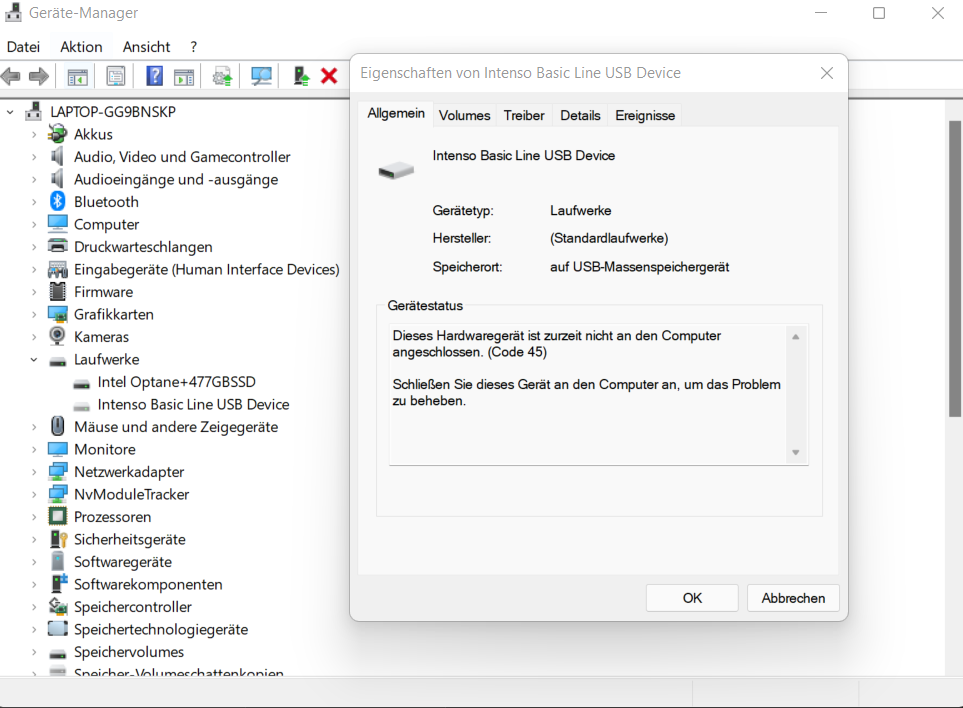

Achso, also unter Laufwerke ist er nicht gelistet.
Die USB-Root-Hubs habe ich schon mehrmals deinstalliert, auch schon bevor ich das erste mal hier geschrieben habe. Fand ich als ich gegooglet habe. Hat aber nichts geholfen.

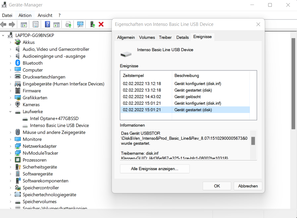

Nein, nach dem Neustart geht es immer noch nicht bzw. einmal, dann nicht mehr wie am Anfang.

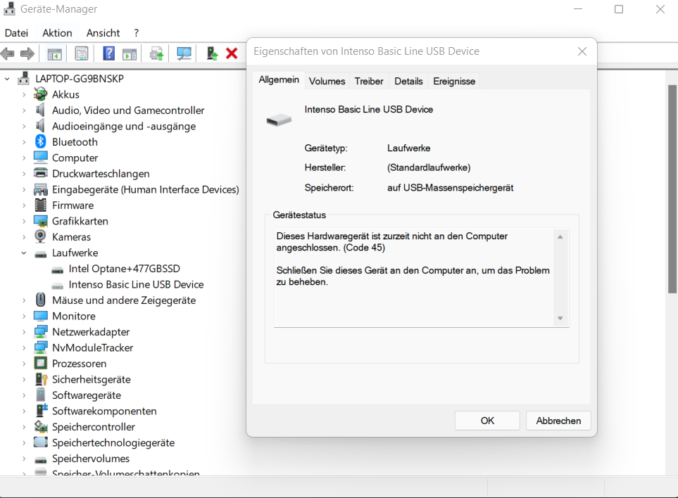

Jetzt ist er da, es heißt allerdings dass das Gerät nicht angeschlossen ist obwohl es das natürlich schon ist.
Edit: Shutdown mit -g -t- 0 hat nichts geändert.
