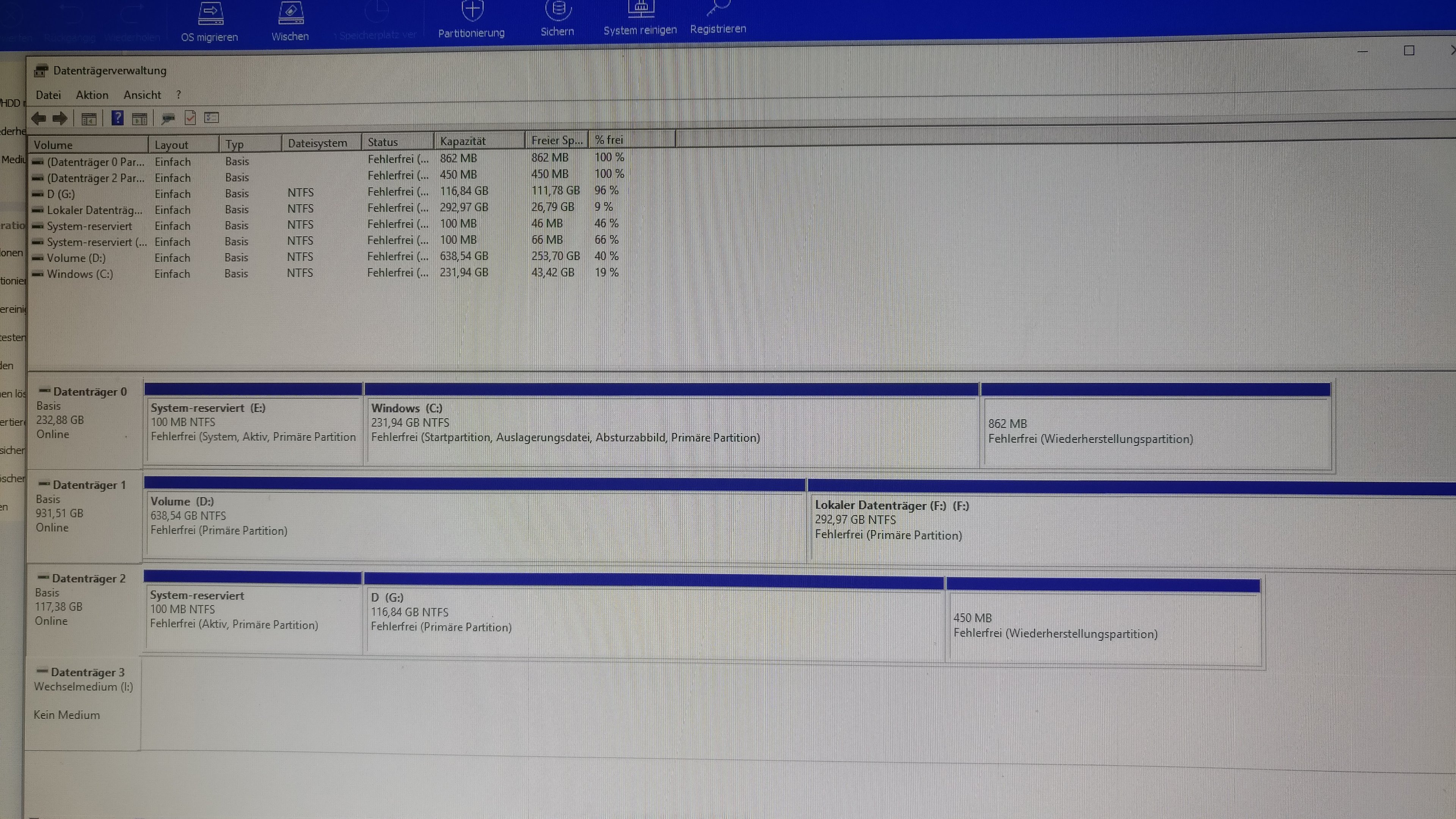

hier einmal ein Foto von der Datenträgerverwaltung. Der 4. Datenträger ist der Drucker (warum auch immer der da angezeigt wird. ) Wenn ich das Druckerkabel entferne, verschwindet auch Datenträger 4 aus der Datenträgerverwaltung.

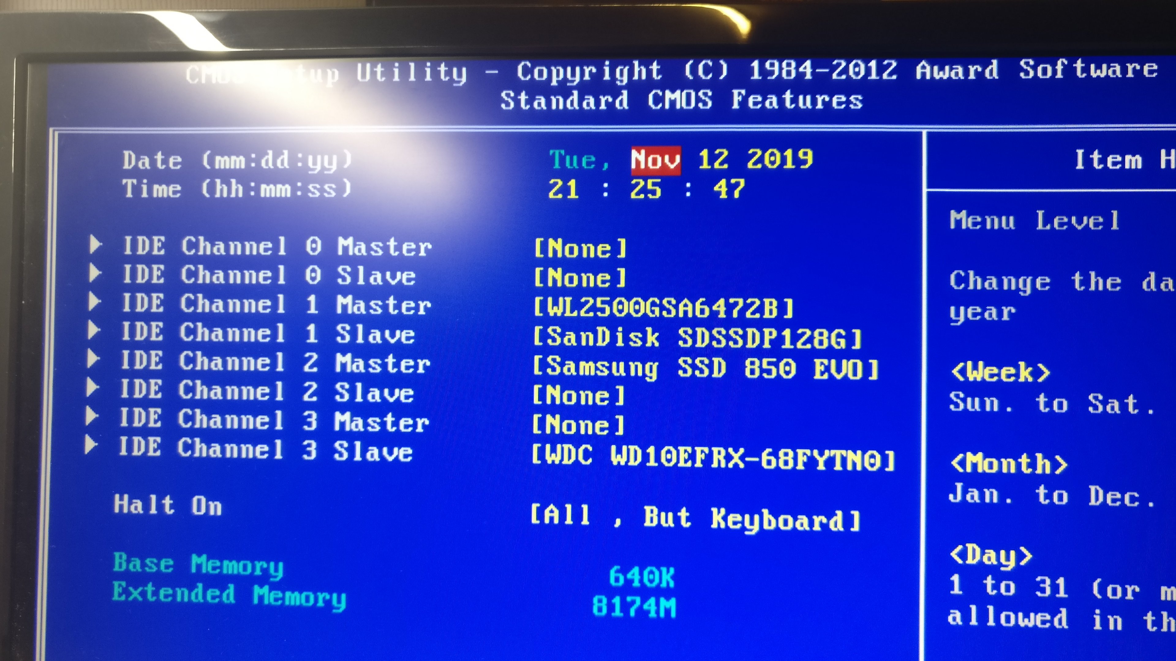

Was mir noch aufgefallen ist: im CMOS sind zwei Festplatten in einem Channel. Kann das die Ursache sein?
Außerdem bleibt er beim starten im Gygabite-Menü hängen, von wo aus man BIOS etc. öffnen kann, sobald die große Festplatte angeschlossen ist. Dort kommt man nur weg, wenn man die SSD als Startmedium auswählt, obwohl das im BIOS bereits so eingestellt ist (als Boot Priority).
Channel 0 ist laut CMOS unbenutzt, während Channel 1 von 2 Platten benutzt wird. Die WL2500GS... dürfte die 2,5tb sein, die dann später bei Windows nicht mehr erkannt wird.
Ja, aber es ist keine echte WD mehr, sondern eine MediMax, also eine gebrauchte, ursprünglich von WD hergestellte HDD die von Medimax mit einem neuen Etikett und einer neuen Kennung in der FW verstehen wurden, deren S.M.A.R.T. Werte zurückgesetzt wurden. Von solchen Platten sollte man die Finger lassen, auch wenn sie billig in der Bucht geschossen werden kann, wie man am Besten die Finger von allen HDDs des dortigen Anbieter lässt, der halt lauter solche gebrauchten HDDs mit zusückgesetzten S.M.A.R.T. Werte im Programm.
Gefunden werden sollte sie zwar trotzdem, da sie ja über USB läuft, aber ich würde bei so einem alten System aufpassen ob es nicht im USB Gehäuse eine 4k Sektoremulation gibt und ob das überhaupt HDDs mit mehr als 2TB unterstützt oder es beim Beschreiben jenseits der 2TiB Grenze nicht zu Datenverlust wegen Adressierungsfehlern kommt.
