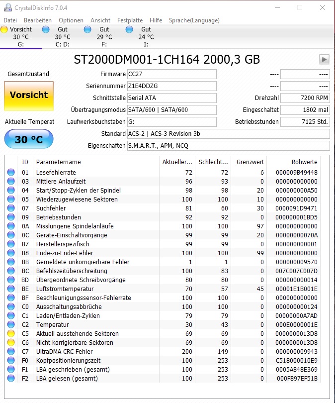

Anbei der Test. Sieht nicht so spitze aus.
Ich denke, da werde ich morgen lieber die Platte direkt mal zu einem IT Techniker bringen, als selber noch zu viel kaputt zu machen. :(

Yep.
Sieht nicht gut aus.
Aber noch nicht die höchste Stufe.
Dafür, dass da ultrawichtige Daten drauf sind und anscheinend KEIN (!!!) Backup erstellt wird, verdammt bedrohlich!
Sofort die Daten auf eine andere Festplatte kopieren oder sichern!

Mit der kopiergeschwindigkeit musst du jetzt leben. Die kommt durch die defekten Sektoren.
Könntest höchstens noch ddrescue nehmen.
Aber: vergeude keine Zeit mit rumbasteln sondern investiere die Zeit lieber mit dem langsamen kopieren.
Fange mit den wichtigsten Daten an und mache dann mit unwichtigeren weiter.
Wichtig: deaktiviere dabei deinen virenscanner. Dieser ist in dem Fall kontraproduktiv.
Am besten dafür ein Linux booten und die HDD read-only mounten. Dann das ganze Prozedere starten.
