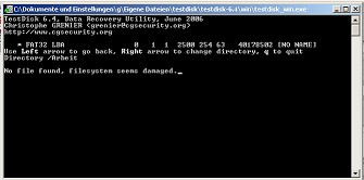

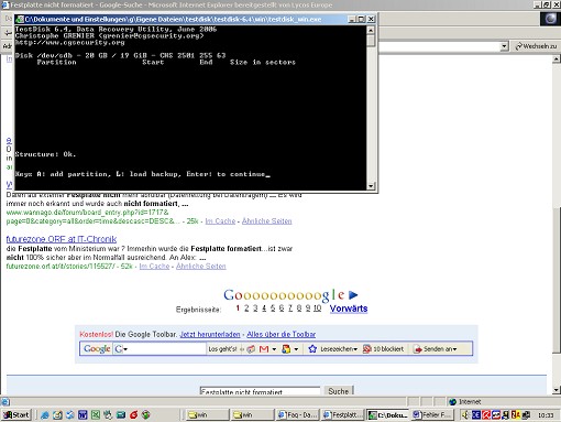

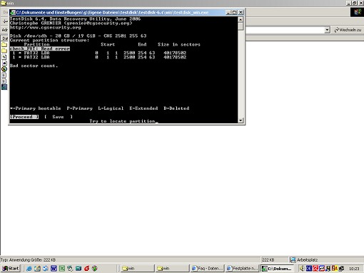

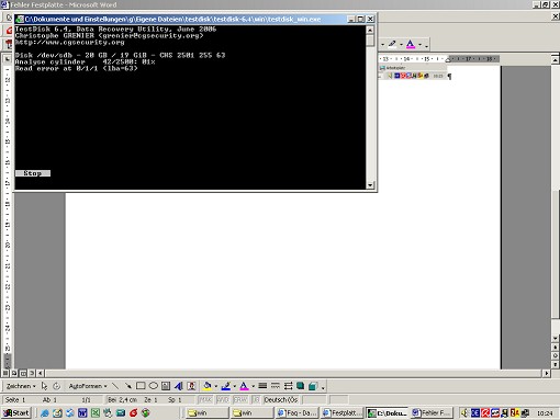

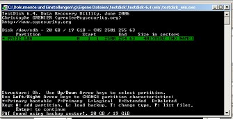

Hallo !
Hab eine IBM Festplatte. PC wurde am Abend ohne Probleme heruntergefahren.
Am nächsten Tag beim Hochfahren geht nichts mehr. Die Festplatte wird aber als solche
erkannt. Hab sie dann zu einer anderen als Slave angehängt. Auch im Windows wird
sie erkannt - ich bekomme aber die Fehlermeldung: Datenträger nicht formatiert.
Hab Teskdisk durchlaufen lassen - anbei die Ergebnisse !
lg
Gerold

Leider wird nur die Partition anhand des Backups vom Bootsektor gefunden.
Aber im Dateisystem keine Datei.
Kommt auch auf deinem letzten Screen die Meldung keine Datei gefunden Dateisystem scheint beschädigt zu sein.
