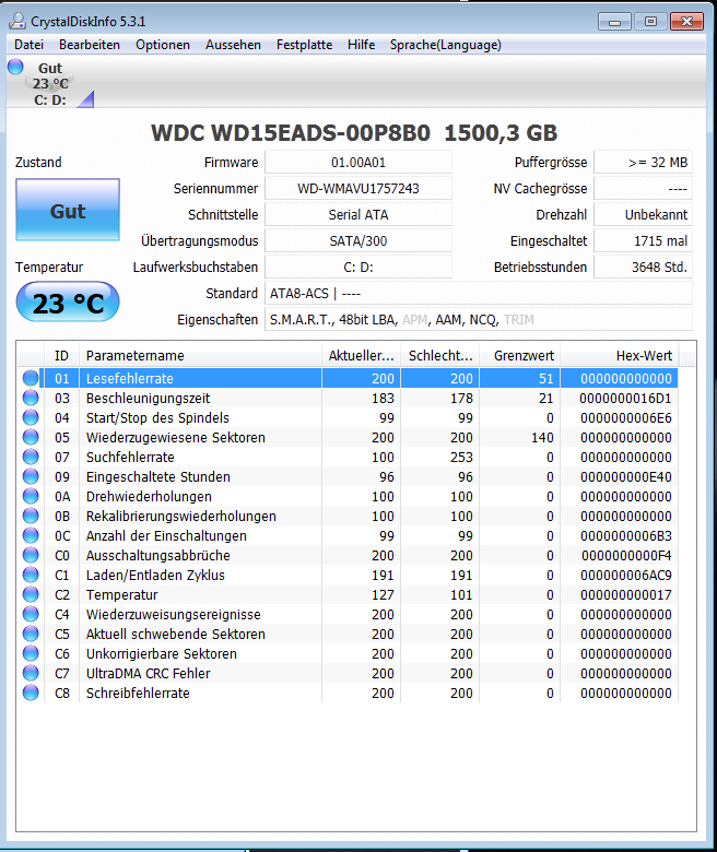

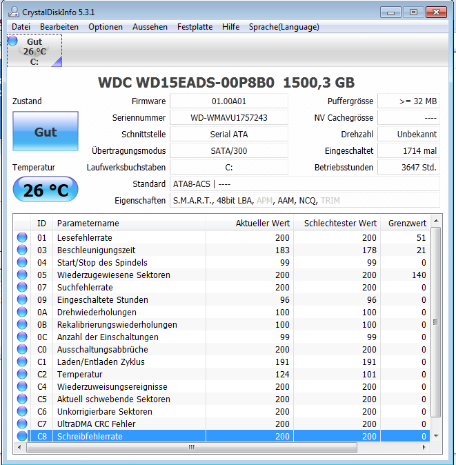

Lade dir Crystal Disk Info runter und poste nen Screenshot davon, dann sieht man wie schlimm es um die HDD steht.
Der Screenshot ist leider nutzlos, weil man die rechte Spalte mit den RAW-Werten nicht sieht.
Poste nochmal einen und zwar so, dass man alle Werte sieht, also der horizontale und vertikale Scrollbalken weg ist.
Festplatte.PNG Besser so ?
Die HDD ist kerngesund, die Probleme haben definitiv eine andere Ursache.

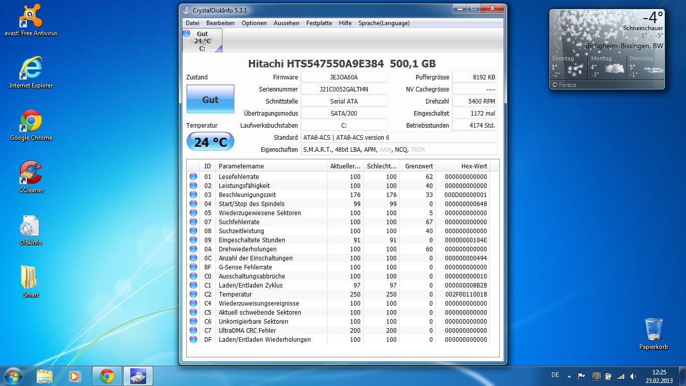

ist meine laptop platte auch noch gut?
irgendwie hab ich boot schiwerigkeiten und startet erst beim dritten versuch wenn er ganz kalt ist so wie jetzt.
Die HDD hat nichts, die Bootprobleme haben eine andere Ursache.

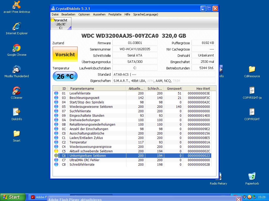

wie schaut es mit der von meinem alten pc aus?
warhsceinlich nicht so gut? :c
Die HDD hat 44 schwebende Sektoren, die nicht korrekt gelesen werden konnten. Diese werden nach dem nächsten überschreiben probegelesen und wenn das fehlschlägt, mit Reservesektoren ersetzt.
Weiterhin sind 35 Sektoren vorhanden, die die HDD beim Selbsttest gefunden hat, die auch nicht lesbar sind. Diese werden ebenfalls bei Bedarf nach dem nächsten Überschreiben ersetzt.
Lese- und Schreibfehlerrate sind ungleich 0, das wird aber wahrscheinlich durch die o.g. Sektoren verursacht worden sein.
Die HDD aufgrund dieser Werte zu ersetzen wäre etwas übertrieben, aber die SMART Werte sollten regelmäßig kontrolliert werden. Dazu speicherst du dir am Besten den Screenshot von CDI, damit du was zum Vergleichen hast.
Das Beste wäre, die HDD 1x komplett zu überschreiben, dann sollten die pending und offline uncorrectables wieder bei 0 sein.

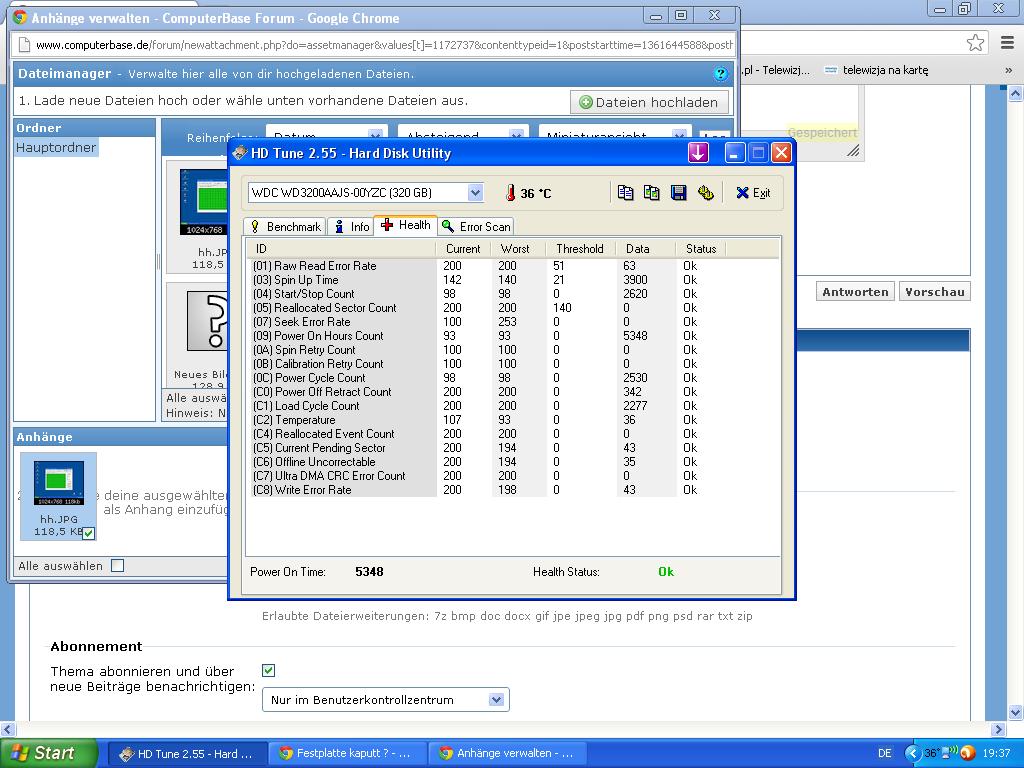

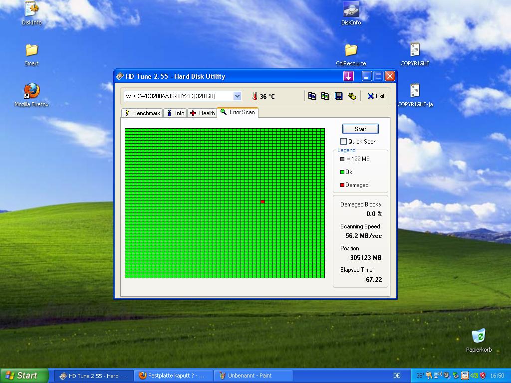

habe jetzt auch zusätzlich noch HDTune drüber laufen lassen.
Hier nochmal ein foto:
Die Werte sind mit HDTune die gleichen wie mit CDI und dass HDTune die Platte als O.K. anzeigt, ändert nichts am Zustand. Die roten Stellen, die HDTune im Error Scan anzeigt, sind die 44 schwebenden Sektoren, die nicht gelesen werden können. Wenn dort Systemdateien liegen, kann das ziemliche Probleme verursachen und im Extremfall zu einem nicht bootenden System führen. Diese schwebenden Sektoren würden durch das Überschreiben verschwinden und da es eben die Systemplatte ist, muss das OS danach neu installiert werden. Wenn dir das zuviel Arbeit ist, dann kannst du es auch dabei belassen, solange er läuft. Mir wäre aber ein zuverlässiges System wichtiger und daher würde ich so vorgehen, wie ich in Beitrag 11 beschrieben habe. Beachte dabei, dass Formatieren (da du noch XP hast) nicht ausreicht. Die HDD muss komplett überschrieben werden, z.B. mit PartedMagic.

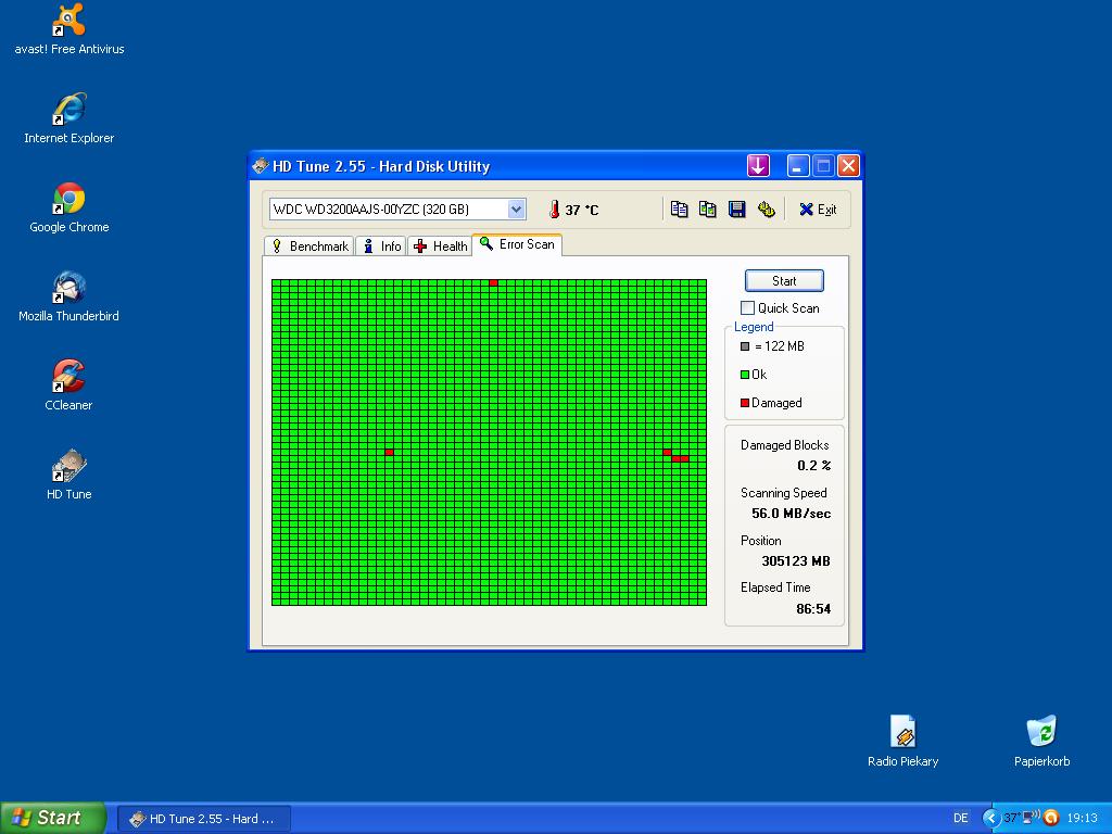

So
ich hab jetzt die partialmagic dings gemacht und mit dem diskeraser
die komplette platte mit nullen überschrieben und dann schön formatiert
und xp drauf gemacht, aber ich glaube das hat nicht soooo ganz geholfen aber doch etwas.
kann man da noch etwas mehr retten oder würde das keinen sinn mehr machen?

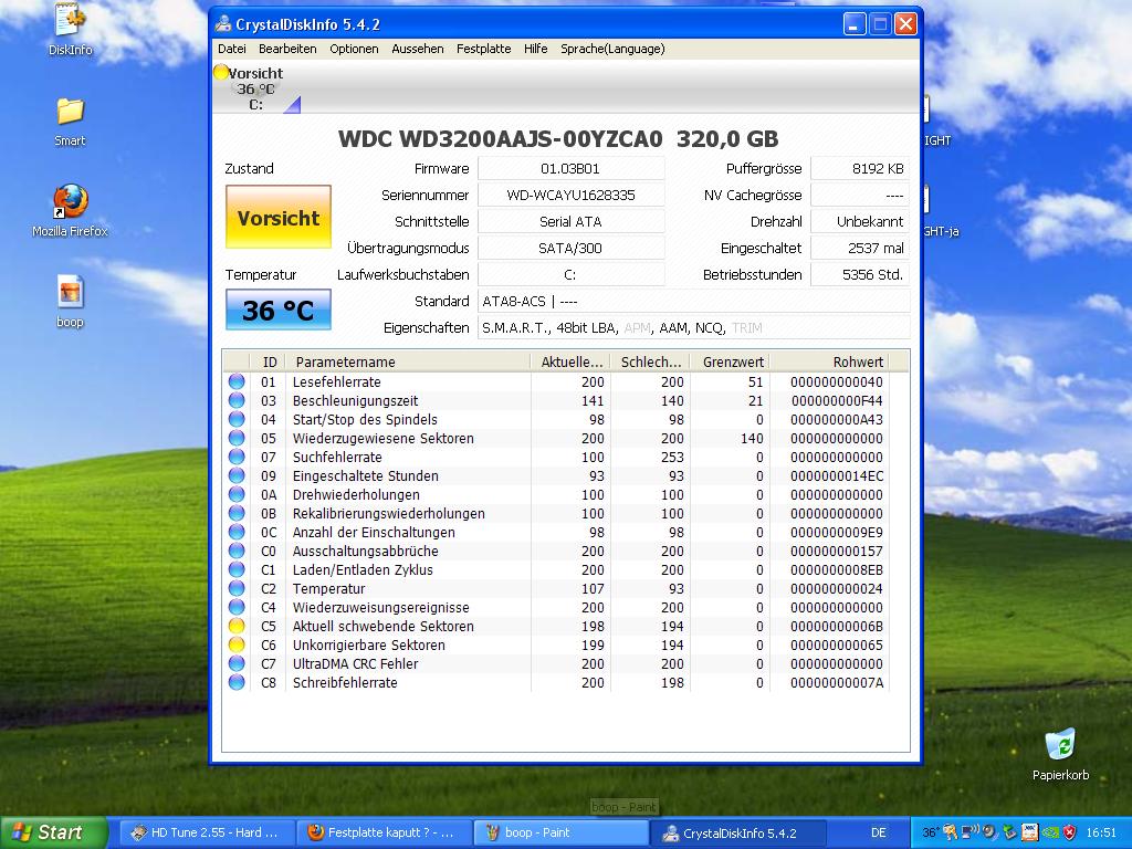

Zumindest die schwebenden Sektoren hätten nach dem Überschreiben auf jeden Fall weg sein müssen, aber stattdessen hat ihre Zahl sogar noch zugenommen. Jetzt sind es schon 107, allerdings ist der "schlechteste" Wert dieses Attributs bei 194, aber der aktuelle nur bei 198, d.h. es müssen in der Vergangenheit schon einmal noch mehr schwebende Sektoren vorhanden gewesen sein. Trotzdem ist noch keiner remappt worden. Das könnte bedeuten, dass die Sektoren direkt nach dem Überschreiben lesbar waren, aber kurz danach schon wieder nicht mehr. Diese Sektoren würden dann praktisch nie remappt und könnten für Probleme sorgen, wenn dort z.B. Systemdateien liegen.
Wenn du die PartedMagic-CD noch hast, dann boote nochmal davon, wähle auf dem Desktop "Disk Health", dann die HDD aus, dann Rechtsklick drauf -> view details. Dann kannst du in einer der Registerkarten die verschiedenen Tests anstoßen. Wähle den extended oder lass einfach jeden der angeboten wird, 1x durchlaufen. Daten werden dadurch keine zerstört.
Poste danach nochmal nen Screenshot von CDI.
Generell sind über 100 instabile Sektoren schon recht viel, sodass man die HDD in einem wichtigen System, auf das man angewiesen ist, ersetzen sollte. Wenn es ein älterer ist (weil noch XP drauf ist) oder ein Zweitrechner, dann kann man ihn auch weiterverwenden und einfach engmaschig Backups machen, sodass man im Falle, dass die HDD doch mal ganz aussteigt, wenigstens keine Daten verliert.
