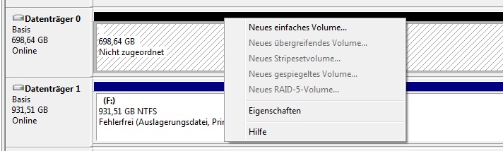

Aufeinmal bekommt eine Festplatte von mir kein Laufwerksbuchstaben mehr zugeteilt. Wenn ich ein neues einfaches Volumen erstelle wird die Festplatte sicherlich formatiert und ich komme nicht mehr an meine Daten heran. Wie kann ich der Festplatte einen Laufwerksbuchstaben zuteilen ohne dass ich diese formatieren muss?

Dazu gehst du in die verwaltung und dort in die datenträgerverwaltung dort kann man das irgendwo, weis grad nicht wo aber schau mal das ist leicht zu finden.
Gruß wolbe
Ach quark wolbe182. Schau dir mal seinen Screenshot an. 1. Ist er schon richtig und 2. sieht man eindeutig, das gar keine Partition für die Platte vorhanden ist.
Also padd, das sieht nicht gut aus! Als 1. empfehle ich dir, mal Testdisk herunter zu laden und hier im Forum nach dem Tutorial zu schauen. Die Werte + Screenshots dann hier wieder hochladen, die Profis melden sich dann bei dir.

@firexs werde ich mal ausprobieren -.-
Falscher Text
Alles so machen wie es firexs gesagt hat. Lass die Festplatte unpartitioniert und lass testdisk ran. Vielleicht werden nicht alle Daten wiederhergestellt aber immerhin 95%!
Solltest du die Partition formatieren, dann sind die Daten weg.

Auch ein boot in Linux wäre evtl mal zum test hilfreich! Vielleicht kommst du damit an deine Daten!
Doch man hatte bei der Volumen-Erstellung tatsächlich die Möglichkeit einen Buchstaben ohne Formatierung zu vergeben. War also doch einfacher als gedacht und nun funktioniert wieder alles. Danke an alle Beteiligten :)
