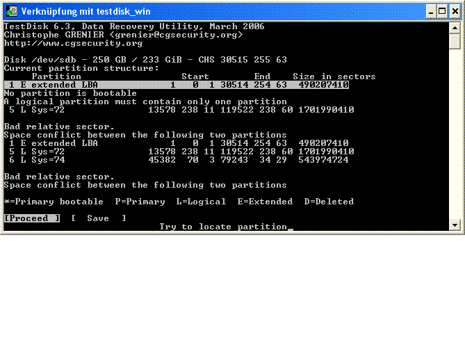

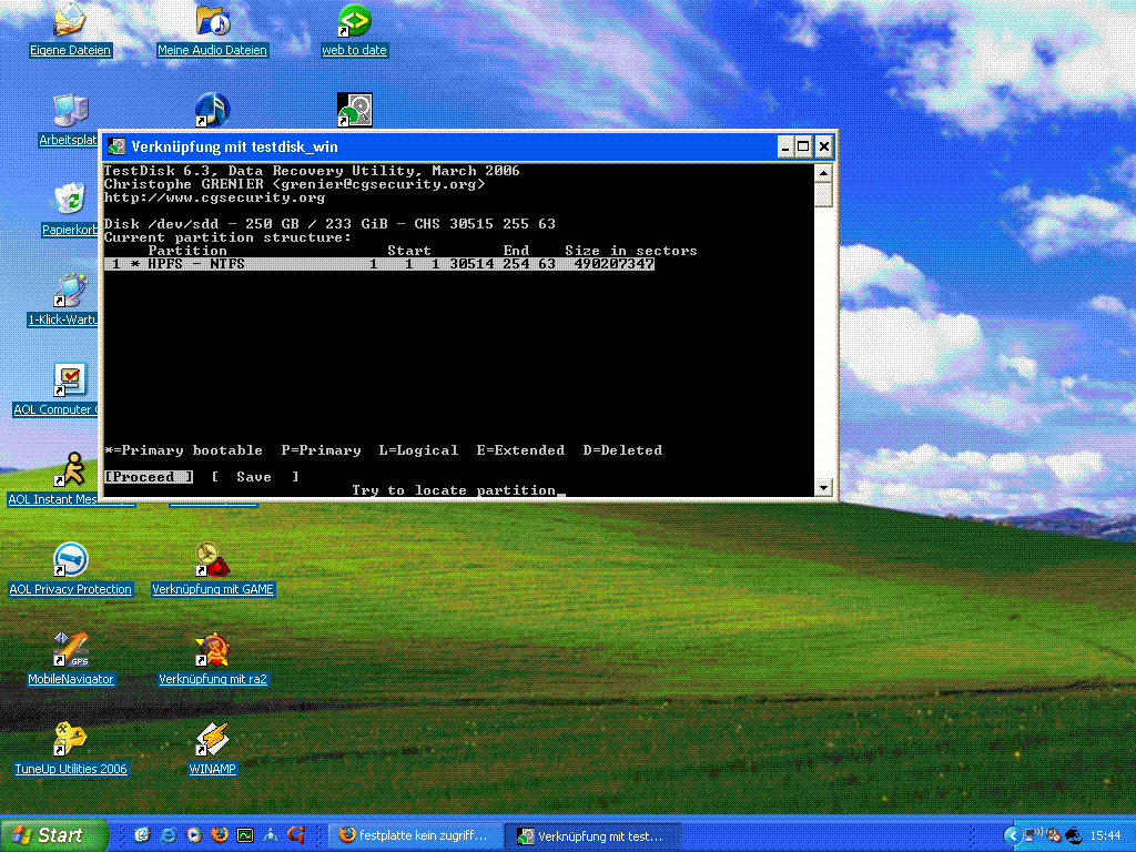

Hab eine 250GB Maxtor platte extern. Von einem Tag auf dem anderen hatte ich kein zugriff mehr.
Das Datensystem ist jetzt RAW.

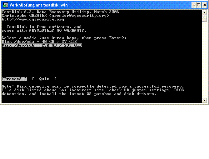

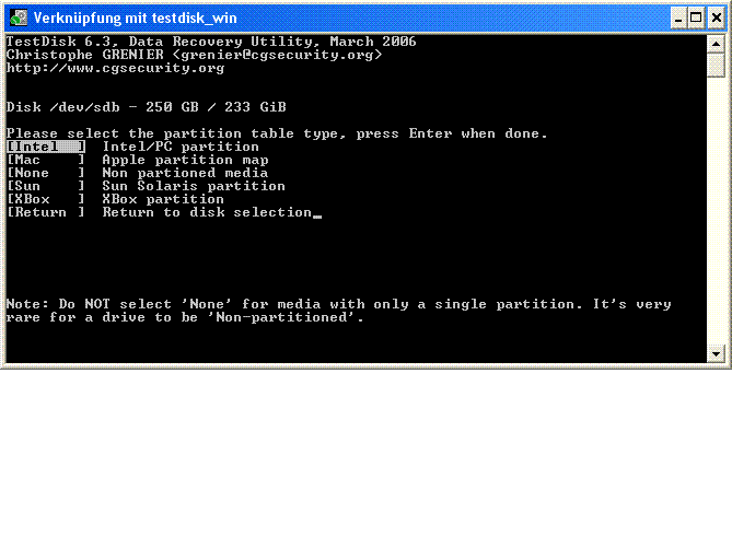

Habe Testdisk 6.3 geöffnet

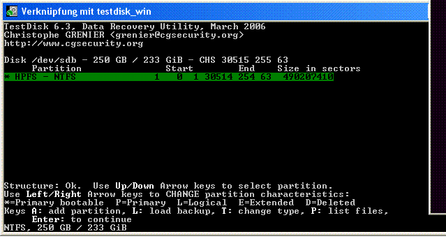

Poste mal bitte immer das komplette Fenster von Testdisk, damit ich seh, wo du z.Z. bist und die unteren Infos können manchmal auch etliches aussagen.

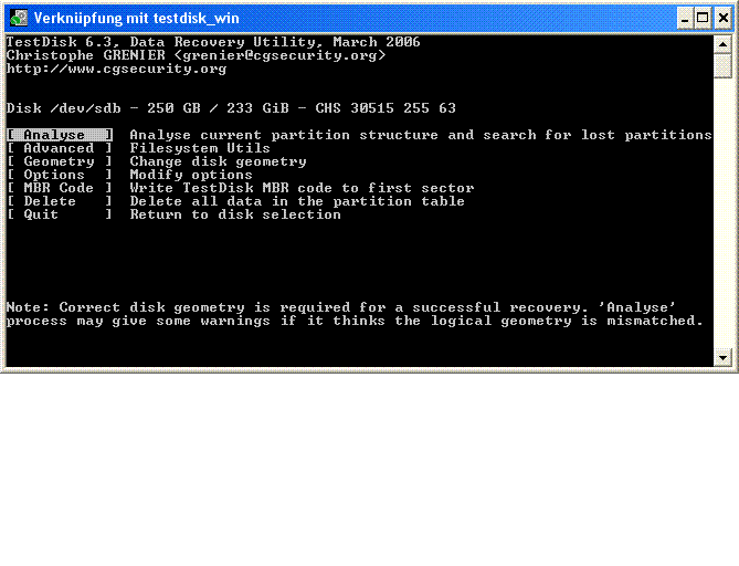

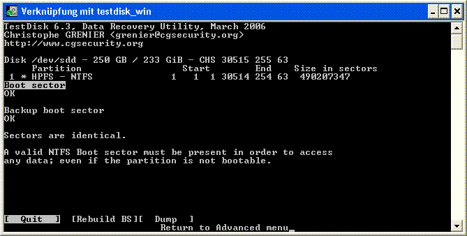

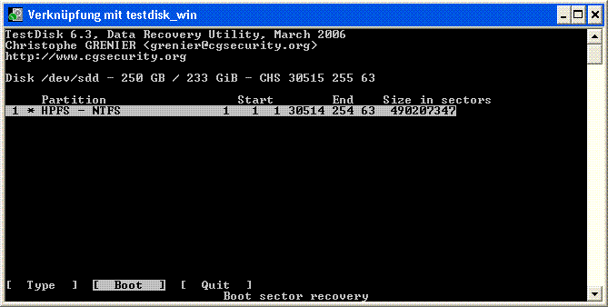

Gehe mal davon aus, dass es der 1. ist, wenn du auf Analyse gehst. Unten proceed - enter (Screen), danach alle Einträge nacheinander markieren und mit p - enter schaun, ob die Dateien ordnungsgemäss angezeigt werden (verlassen per q), ist das der Fall, continue - enter und im nächsten search - enter komplett durchlaufen lassen (Screen), danach bitte zurück zur linken Menüauswahl, auf Advanced, unten boot - enter (Screen) und danach die Ergebnisse hier online stellen.

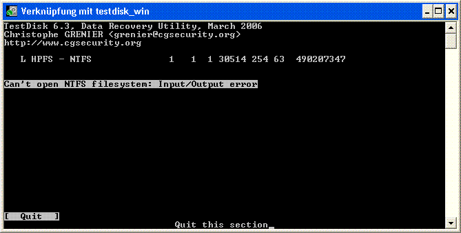

Und wenn ich da beim dritten bild auf enter drücke dann kommt das.

Im letzten Screen bitte unten proceed - enter = nächste Bild posten
Danach in diesem unten auf search - enter - komplett durchlaufen lassen = wiederum Bild
Zurück zu dem hier: https://www.computerbase.de/forum/attachments/unbenannt-3-gif.44579/
links Advanced markieren - enter, im folgenden unten boot markieren - enter und dann auch das kommende online setzen.

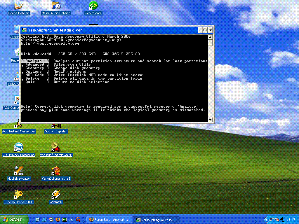

So hier bin ich jetzt
//Letzte Post wird von mir da unnötig ins Feedback / Aquarium verschoben.
Ich finde in Testdisk keine Fehler.
Testdisk repariert den MBR, die Partitionstabelle und wenn nötig den Bootsektor.
Anhand deiner Bilder kann ich keinen Fehler feststellen.
Bleibt das Dateisystem oder die Zugriffsrechte.
Starte mal Testdisk.
Wähle deine Festplatte bestätige mit Enter.
Bestätige auch bei Partition Table Type, Analyse und auch bei Proceed mit Enter.
Hier sollte deine Partition grün angezeigt werden.
Drücke dort mal p und schaue ob deine Daten oder eine Fehlermeldung angezeigt wird.
Ist ein Hinweis auf dein Dateisystem.
Teile es mal mit.

Starte mal Testdisk die Dos/Win9x-Version von einer Bootdiskette.
Wähle deine Festplatte aus und bestätige mit Enter, bestätige bei Partition Table Typ mit Enter.
Bestätige bei Analyse auch mit Enter.
Gehe auf Save und sichere die Struktur.
Jetzt bist du am nächsten Screen.
Setze die Partition mit dem Links oder Rechtspfeil auf D für gelöscht (siehst du ganz links bei der Partition).
Für Datenrettungssoftware benötigst du keine Partition.
Daten werden von Datenrettungssoftware in den Sektoren gelesen.
Siehe Beschreibung Link oben.
Bestätige dann mit Enter und gehe auf Write.
Bestätige dort mit Enter, y und OK.
Jetzt ist die Partition weg.
Versuche erneut zu booten ob der Fehler dann weg ist.

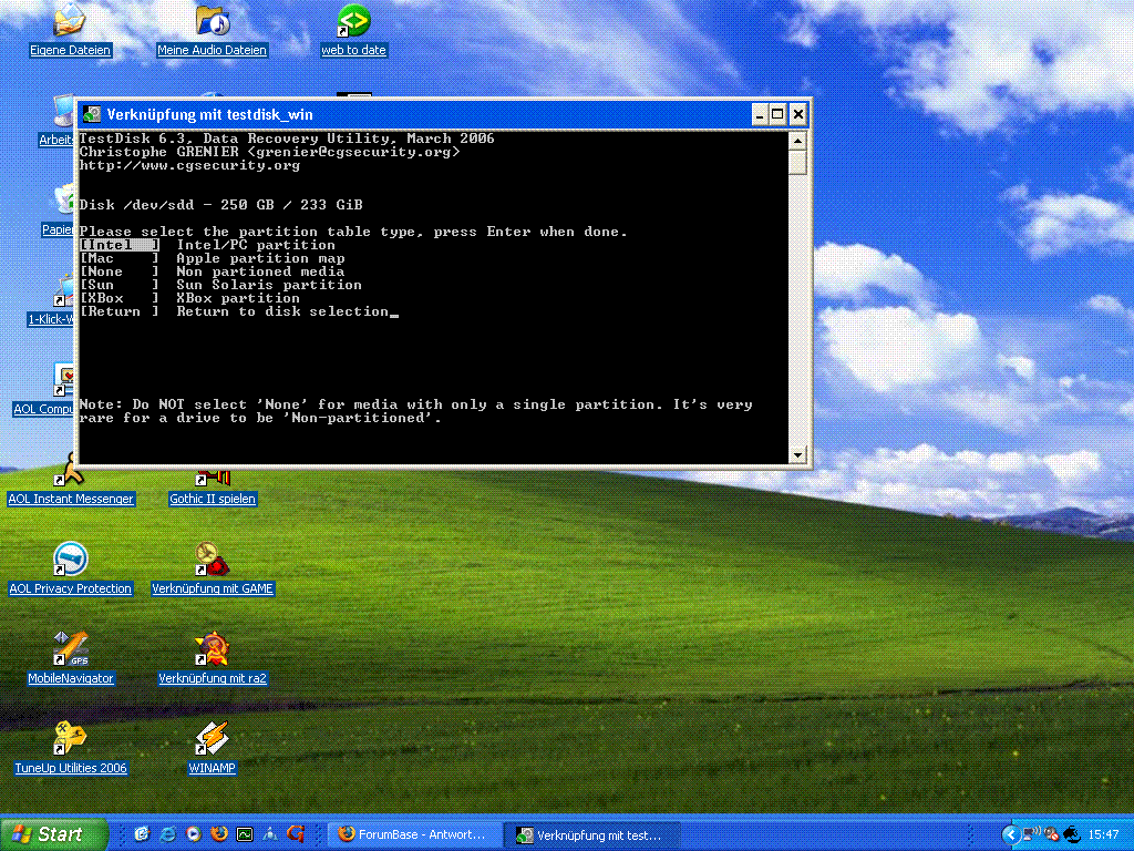

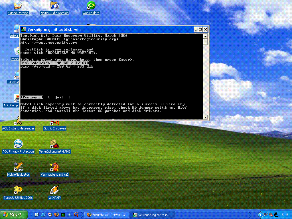

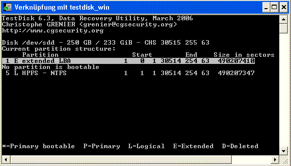

Habe testdisk vom PC gestartet und drei mal Enter gedrückt. So sehen die Bilder dazu aus.

Das ist jetzt das Bild nach Analyse und zeigt Probleme mit der Biostranslation des Kontrollers das die Geometrie nicht stimmt.
Wenn du jetzt mit Enter bestätigst sollte es korrigiert werden.
Setzte mir davon mal einen Screenshot.
