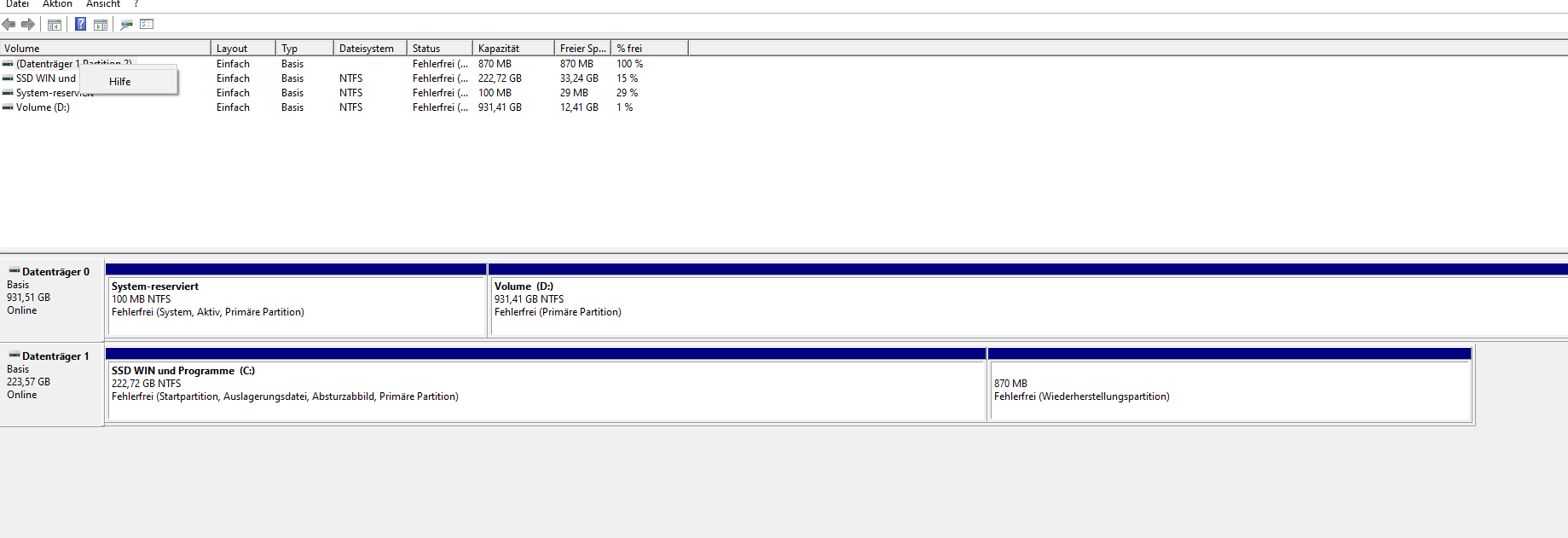

Hallo Leute,
ich habe folgendes Problem: Ich bin vor ein paaar Wochen umgezogen und habe eine Festplatte 1TB (Seagate) gefunden und da mein Speicher momentan knapp wird, wollte ich die eben bei mir einbauen. Die Platte ist bestimmt schon ein paar Jahre alt, wurde auch bestimmt schon einmal eingerichtet aber ich weiss nicht was drauf ist.
Nun wollte ich diese in der Datenträgerverwaltung einrichten, allerdings geht dieses leider nicht. Ich bekomme den Datenträger angezeigt, allerdings bekomme ich im Kontexmenü nur "Hilfe" angezeigt. In der Übersicht unten ist diese auch nicht vorhanden. Was muss ich denn tun, dass ich diese komplett neu einrichten kann?
Daten können alle gelöscht werden, falls was drauf ist. Aber es steht auch, dass zu 100% frei ist, also ggf. auch keine Daten vorhanden.
Danke schonmal im vorraus.
Also auf deinem Bild ist das Hilfe Menue auf Partition 2 der SSD Win & Programme C:
Edit: Das mit den 870 MB
Wenn es über die Datenträgerverwaltung nicht geht dann versuch es doch mal mit Diskpart. Da gibst du den Befel "list disk" ein und wählst dann deine Festplatte mit "select disk 0" aus. Dann gibst du "detail disk" ein und wählst anschließend das erste Volume mit "select volume 0" und dann gibst du den Befehl "FORMAT fs=NTFS label ="name"" ein. Das wiederholst du dann noch mit den anderen Volumes
Edit: Sorry hab mich verguckt, du musst natürlich select disk 1 eingeben, sonst beziehst du dich auf deine standart-Festplatte!
Reaktionen: cb_darkman
Das ist aber die 2 Partition der "SSD". Wenn du eine 1TB Platte eingebaut hast, dann muss das ja quasi laut deinem Bild Volume D: sein
Du kannst den Laufswerkbuchstaben auch über diskpart mit dem Befehl "assign letter=D" ändern, du wirst aber vorher noch den Laufwerkbuchstaben der anderen Festplatte umändern müssen, da "D" sonst doppelt vorkommt.
Reaktionen: Ocram127

john.smiles schrieb:
Hast du Windows, nachdem Einbau der 1TB HDD installiert?
Sieht so aus. Wie kommt sonst die 100 MB System reserviert auf Datenträger 1, und die 870 MB Wiederherstellung auf Datenträger 2, auf der auch C: mit Windows ist.
Daher lässt sie sich eventuell nicht formatieren.
Leute, er hat ne 1TB Platte gefunden und eingebaut (wer weiß was da drauf ist). Laut seinem Bild versucht er aber die Partition 2 seiner SSD zu formatieren ( Hilfe Menue). Das wird allerdings nicht laufen solange Windows noch läuft. Die 1 TB muss Volume D sein, allerdings ist der TE off sonst könnte man eventuell mehr erfahren.
Oder ich habe den Text und den Screen jetz komplett falsch verstanden.
Hey, CrystalDisk zeigt diese nicht an! Nur C und D werden angezeigt.
Also ist es nicht Datenträger 0, wie oben im Bild zu sehen. Das ist ja auch eine 1TB Festplatte.
Bisher wurde angenommen, dass es sich um diese handelt.
Das sollte man aber auch gleich mitteilen.
Laut dem Bild von der Datenträgerverwaltung ist die 1 GB Platte aber der Datenträger 0, welcher die Partition D und die 100Mb grosse System reserviert Partition enthält.
Wenn Du diese Platte gerade eingebaut hast und Windows danach nicht installiert hast, kannst Du beide Partitionen löschen.

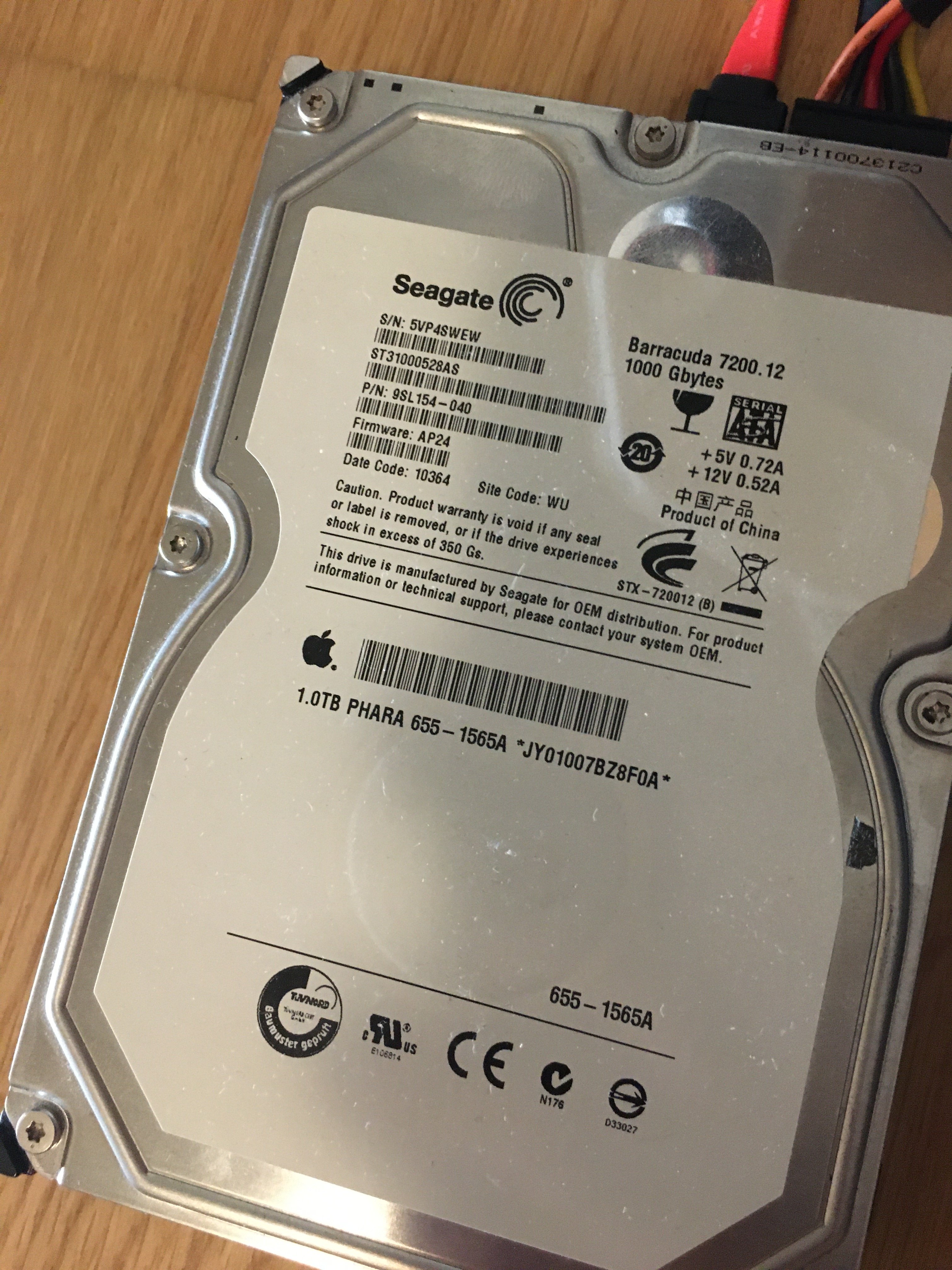

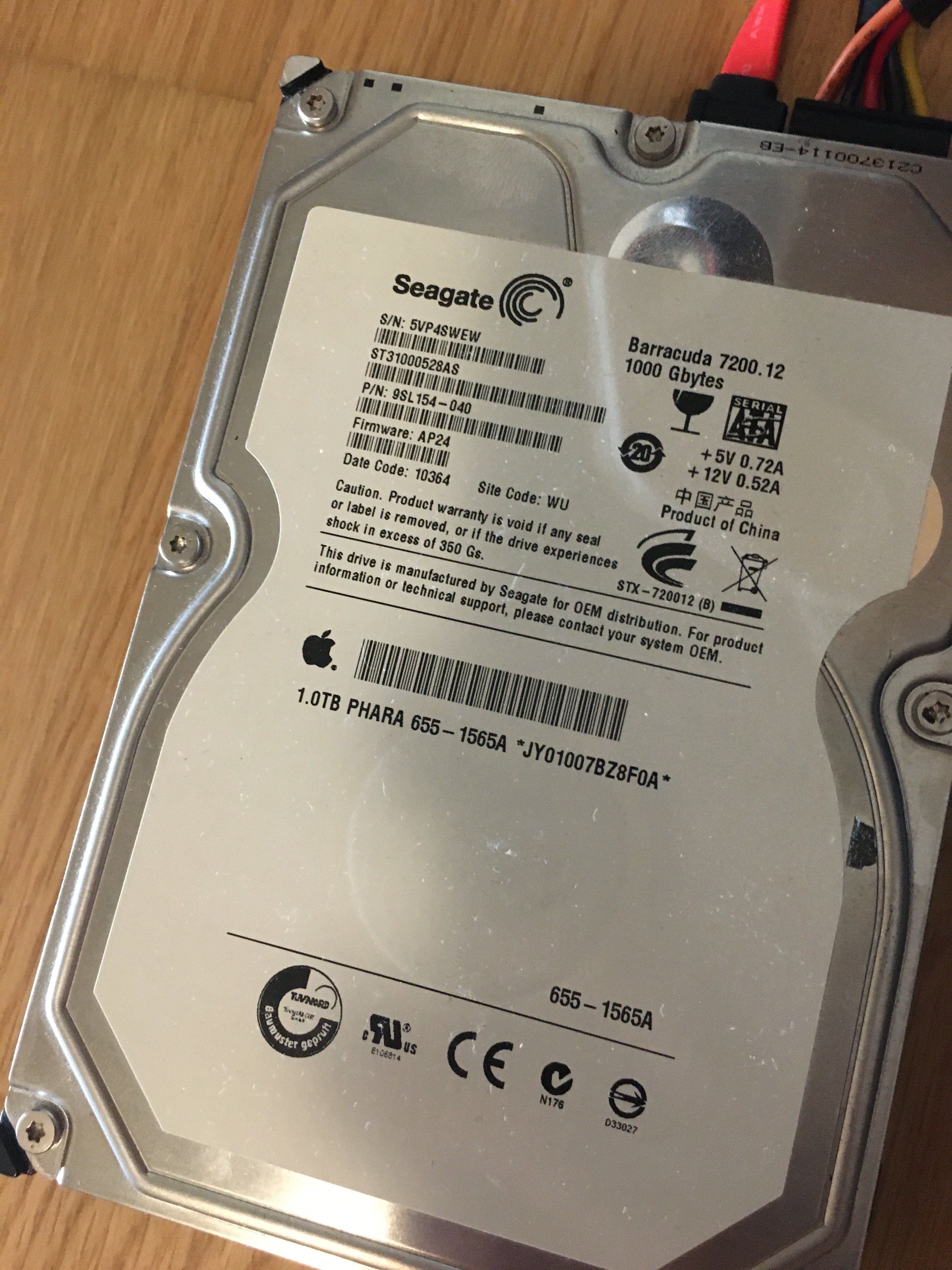

Nun hab ich mir die Festplatte mal etwas genauer angeschaut und habe wohl was entscheidendes übsehen:
Auf der Festplatte ist ein Apple Logo, ich hänge mal das Bild an. Kann es sein das deswegen die Festplatte nicht erkannt werden kann?
