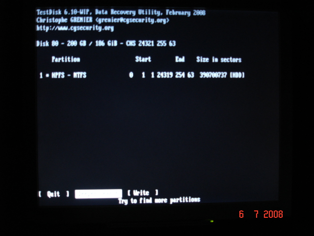

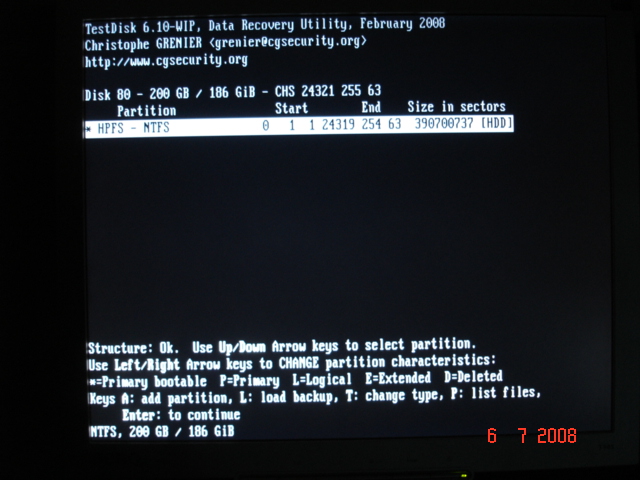

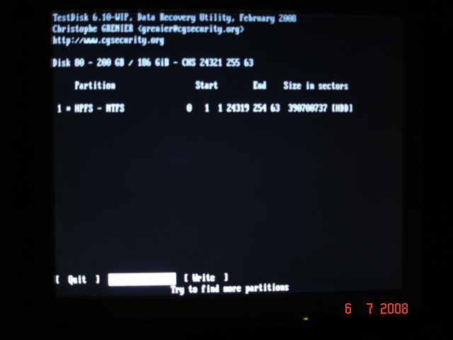

Hilfe wäre, wenn du mal mit einer Kamera oder Handy von deinem Screen Bilder in geringer jpg-Auflösung machen könntest.
Bräuchte nach Analyse-vor Quick Search, von Quick Search oder im Fall wenn die Partition nicht angezeigt wird nach Deeper Search einen Screen.
Alternativ kannst du auch die Infos jeweils einmal bei Disk und die Partitionsinfos Start und End abschreiben.
Sector Size brauche ich nicht.
Nur wenn dort ein Fehler ist, lohnt es sich dieses zu reparieren.

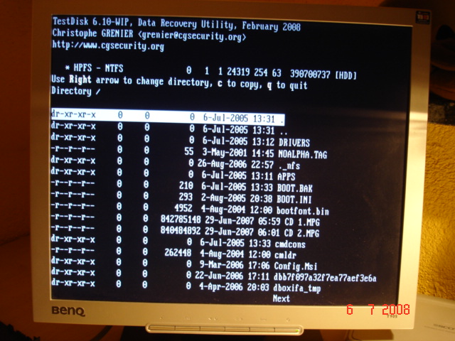

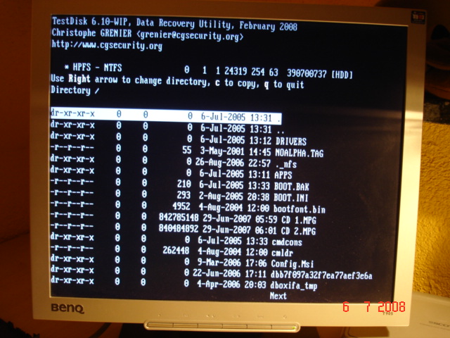

habe nun Bilder von Testdisk für Dos beim überprüfen der Platte gemacht , scheint aber soweit kein Fehler zu kommen, oder ?
habe dann die copy funktion benutzt , meine nächste Frage:ist das normal,dass das kopieren ewig dauert?(bin schon seit Stunden dabei)
wenn das Dateisystem nun eventuell doch defekt ist,kann ich doch mit testdisk nichts reparieren, oder?Wie mache ich das mit dem aufrufen der Wiederherstellungskonsole ?Muß dazu win xp ordnungsgemäß hochgefahren sein, oder wird diese ebenfalls aus Dos gestartet?
ich hoffe auf weitere Hilfe,
MFG 3306

Es kommt darauf an ob du viele kleine Dateien hast?
Viele kleine Dateien dauern länger als Große.
Wichtig ist das kopieren.
Wenn du diese jetzt extern hast, kommt es auch darauf an, ob die über den Kontroller abwärtskompatible zu USB1.1 mit nur 12 MBit/s anstatt USB2 480 MBit/s kopiert.
Bei der BootCD, hättest du diese auch intern vielleicht einbauen können und über die BootCD deinen Computer starten und kopieren können.
Wäre vielleicht schneller?
Wenn du deine wichtigen Daten gesichert hast, baue die mal intern und allein zurück, und versuche mit chkdsk /p /r (genauso) dein Dateisystem zu reparieren.
Das kopieren ist nur als Backup vor chkdsk gedacht.
Grund ist, chkdsk ist ein Utility zum reparieren eines Dateisystems, aber nicht zum Datenretten.
Viele Grüße

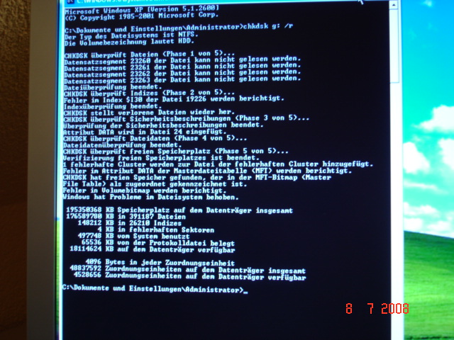

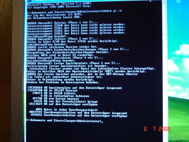

ich möchte nun meine positiven Ergebnisse melden.
hier nun noch mal meine Schritte,wie ich mein System wieder zum laufen gebracht habe.
1. zur def. SATA-Platte eine zweite Sata-Platte eingebaut
2. ein Neues Betriebssystem auf neue Sata-Platte installiert
3. von diesem Win XP den Rechner gestartet (eingestellt im Bios)
4. beim hochfahren das Festplatten überprüfungstool abgebrochen
5. in Datenträgerverwaltung von win wurden alle Platten angezeigt
6. Testdisk für win xp installiert und gestartet und def. Platte überprüfen lassen
7. wie weiter oben mit Bildern belegt ,keine weiteren Fehler erkannt
8. mit der Copy-Funktion von Testdisk meine Daten auf neue Festplatte gesichert
9. Testdisk beendet und
10. in der Kommandozeile "Gehe dazu auf Start / Ausführen / cmd .
Gebe dort chkdsk Laufwerksbuchstabe: /r ein." eingegeben.
11. damit das Dateisystem der Festplatte reparieren lassen.
12. neu gebootet , diesmal von ehemals def. Platte (im Bios wieder umgestellt)
13. alles wieder ok
Dank Dir Fiona, ohne deine Hilfe hätte ich das wohl nicht hinbekommen.Vielen,Vielen Dank noch mal .
Ich schicke noch mal ein Bild der Festplattenüberprüfung.
MFG 3306
