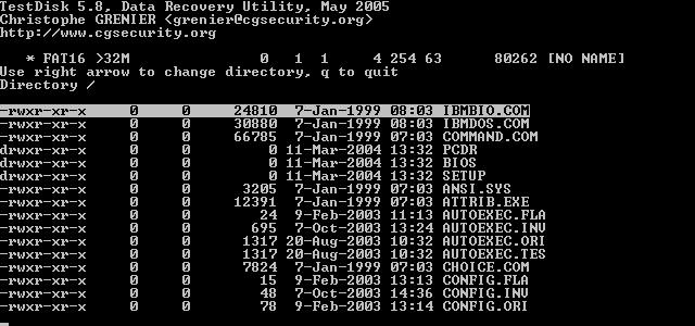

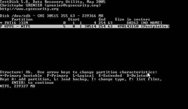

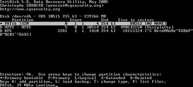

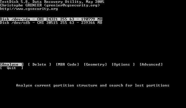

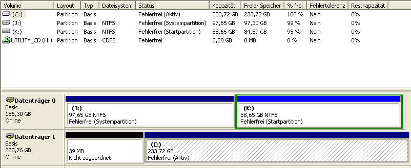

habe bereits gelesen das ich nicht der erste mit diesem Problem bin. Also habe zusätzliche Festplatte gekauft (Samsung 200GB) und WinXP Prof. installiert. Auf der alten Festplatte (Maxtor 250GB)befinden sich alle Daten. Festplatte wird zwar im Explorer angezeigt, kann aber nicht drau zugreifen (nicht formatiert). Habe mir "Testdisk" runtergeladen und ein paar Screens gemacht, da ich jetzt nicht mehr witer komme. Bitte helft mir.

Also die neu Platte ist in 2 Partitionen (100GB und 90GB) unterteilt. Beide funktionieren und sind formatiert.
Die alte Platte mit sämtlichen Daten wird mir im Explorer angezeigt als C: Laufwerk, wenn ich sie öffnen möchte kommt ein Fenster "Laufwerk nicht formatiert, jetzt formatieren!" Das möchte ich vermeiden.

Zu Testdisk;
Nach Search wird ein fehlerhafter Teil mit HFS angezeigt.
Es ist schwierige zu deuten was es bei dir mit HFS (Hirarchical File System = normalerweise Macintosh) auf sich hat.
Dieses wird öfters fehlerhaft angezeigt seit der Integration in Testdisk bei der Version 5.6 .
Hatte öfters Probleme wo es gekommen ist wegen Disk-Geometrie, Festplattegröße nicht erkannt und Dateisystem.
Wird aber erst nach Search gelistet.
Kann ich daher schlecht beurteilen.
Die Fat16-Partition wird bei dir in der Datenträgerverwaltung als unzugeordnet angezeigt.
Teile mal mit was es damit auf sich hat.
Die kann man dann dementsprechend setzen.
Die Partition Festplatte wird richtig erkannt.
Auch der Bootsektor ist gültig.
Daher sollte wenn du am Screen nach Search p drückst deine Dateien angezeigt werden.
Zurück kommst du mit q drücken.
Ansonsten wäre es ein Hinweis auf ein defektes Dateisystem.
Da Testdisk ein Partitionsutility ist, kann es kein Dateisystem reparieren.
Versuch wäre nach Search;
Deine Fat-Partition zuzuordnen.
Brauche deshalb Info was es ist oder wofür?
Die NTFS-Partition=> Festplatte auf P setzen für primär (nicht bootfähig? weiß nicht ob du von der bootest).
Die HFS auf D=deleted belassen.
Hinterher die Info in den MBR eintragen und testen.

Was es mit der Fat16-Partition auf sich hat kann ich dir leider auch nicht sagen. Nur soviel. den Rechner habe ich vor einem Jahr bei Vobis als Komplettsystem gekauft, mit WinXP Home vorinstalliert usw.
Lasse jetzt gerade nochmal Search laufen um dann deine Hilfestellungen auszuprobieren. Melde mich dan wieder.
Ach hätte ich fast vergessen. PartitionMagic zeigte mir bei Eigenschaften der Partition "Festplatte" den Fehler Nr. 45 - CRC-Fehler in den Daten. was hat es damit auf sich.

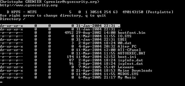

Nach Search und anzeigen der Dateien habe folgenden Sreenshot gemacht. Das scheinen die Dateien der Fat16-Parition zu ein. Der zweite Screenshot zeigt Dateien der Partition Festplatte (es werden aber nicht alle Dateien angezeigt die rauf sein müssten). Wo die dritte Partition HFS (8GB) herkommt weis ich nicht. testdisk gibt mir auch nicht die Möglichkeit die Dateien anzeigen zu lassen.

Es wird kein Fehler angezeigt auf der Partition Festplatte, es werden zwar Dateien angezeigt, aber leider nicht alle, die da drauf sein müssten.

P (List Files) zeigt nie alle Dateien an.
Ist von der Anzeige begrenzt.
Da brauchst du mit Testdisk nichts mehr machen.
Ich habe bei dir nichts gesehen was Testdisk reparieren könnte.
Überlege dir Datenrettungssoftware.
