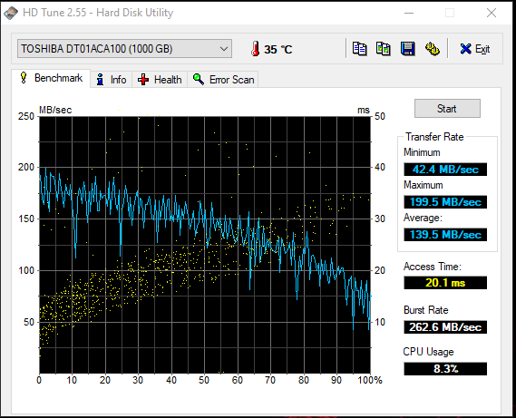

Zeige uns mal bitte den Screen "Benchmark" Der Platte hiervon:
http://www.hdtune.com/download.html ?

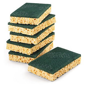

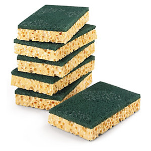

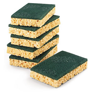

Obsolet schrieb:Günstiger kann man eine HDD auch mit einem "stink"normalen Haushaltsschwamm Entkoppeln. Idealerweise sollte dann aber, die HDD nicht mehr mit dem Gehäuse in Kontakt kommen.
Man sollte aber auch bedenken, dass eine HDD sehr viel Wärme erzeugt und diese über die Schrauben und Seitenkontakte an den Käfig abgibt.
Und ja, mir sind schon einige HDD's mit Hitzekollaps (controllerplatine) im gedämmten Gehäuse verreckt.
