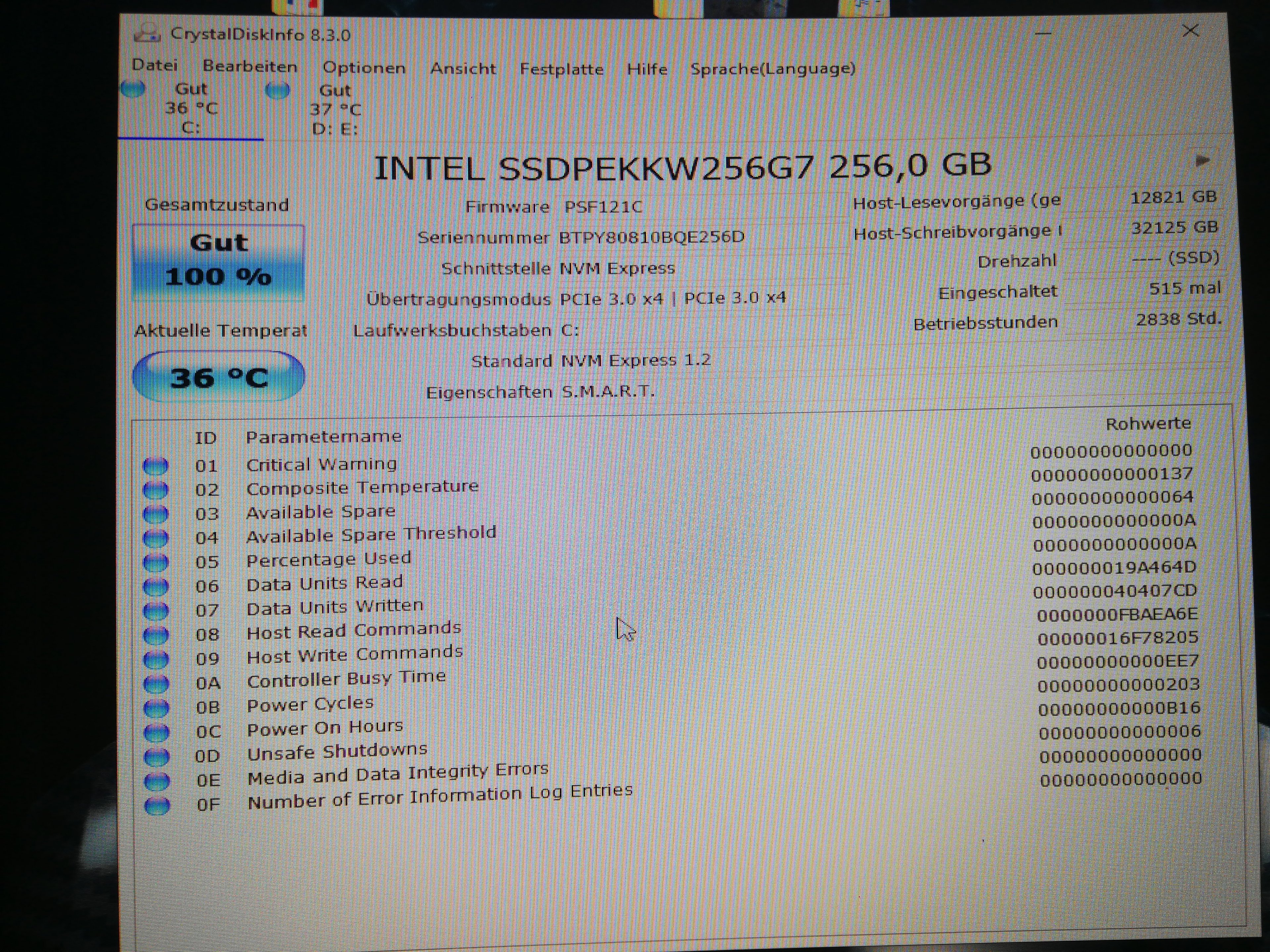

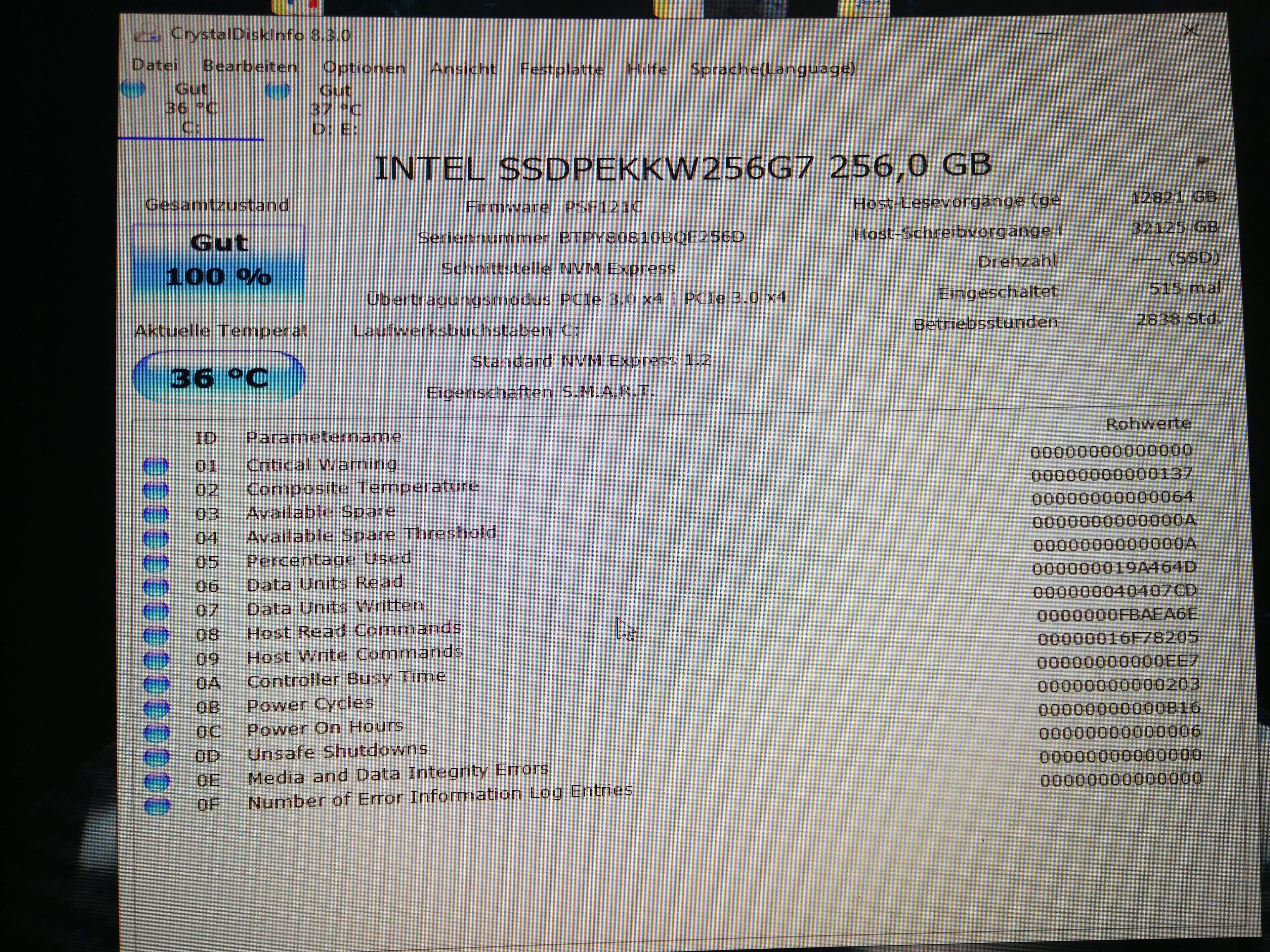

Das ist die Info dazu

Bzgl. des Bildes: Mit SMART-Werten ist es auch immer so eine Sache: die zeigen nur die Spitze des Eisbergs. Die Festplatte kann trotz guter SMART-Werte trotzdem kurz vor dem mechanischen Ausfall stehen.
Smily schrieb:
einen vollständigen Screenshot hier posten
So ist es nutzlos, wir können nicht scrollen. Außerdem hast du zwei Platten also musst du auch beide her posten. Und bitte mach nen Screenshot, kein Bild.

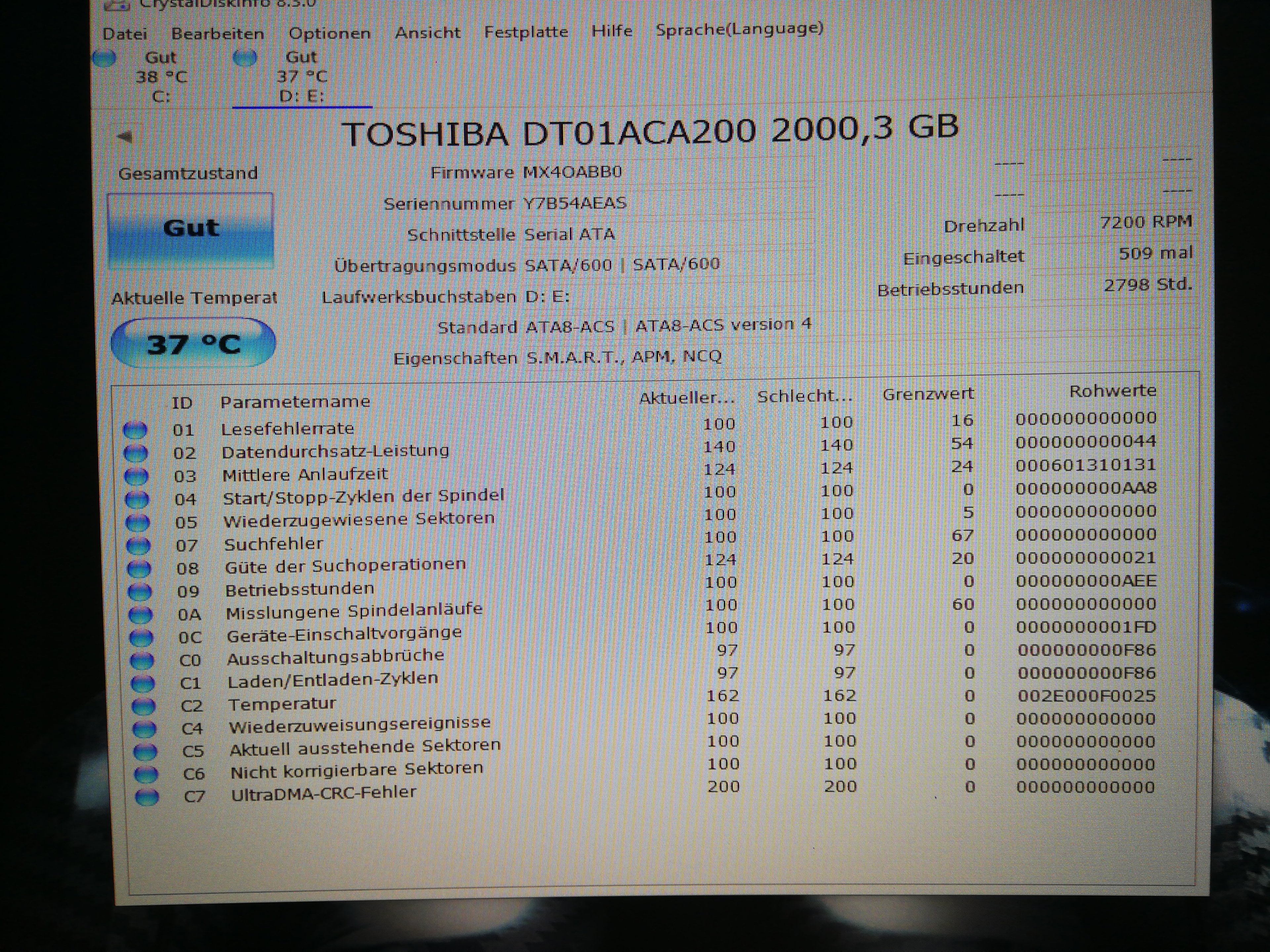

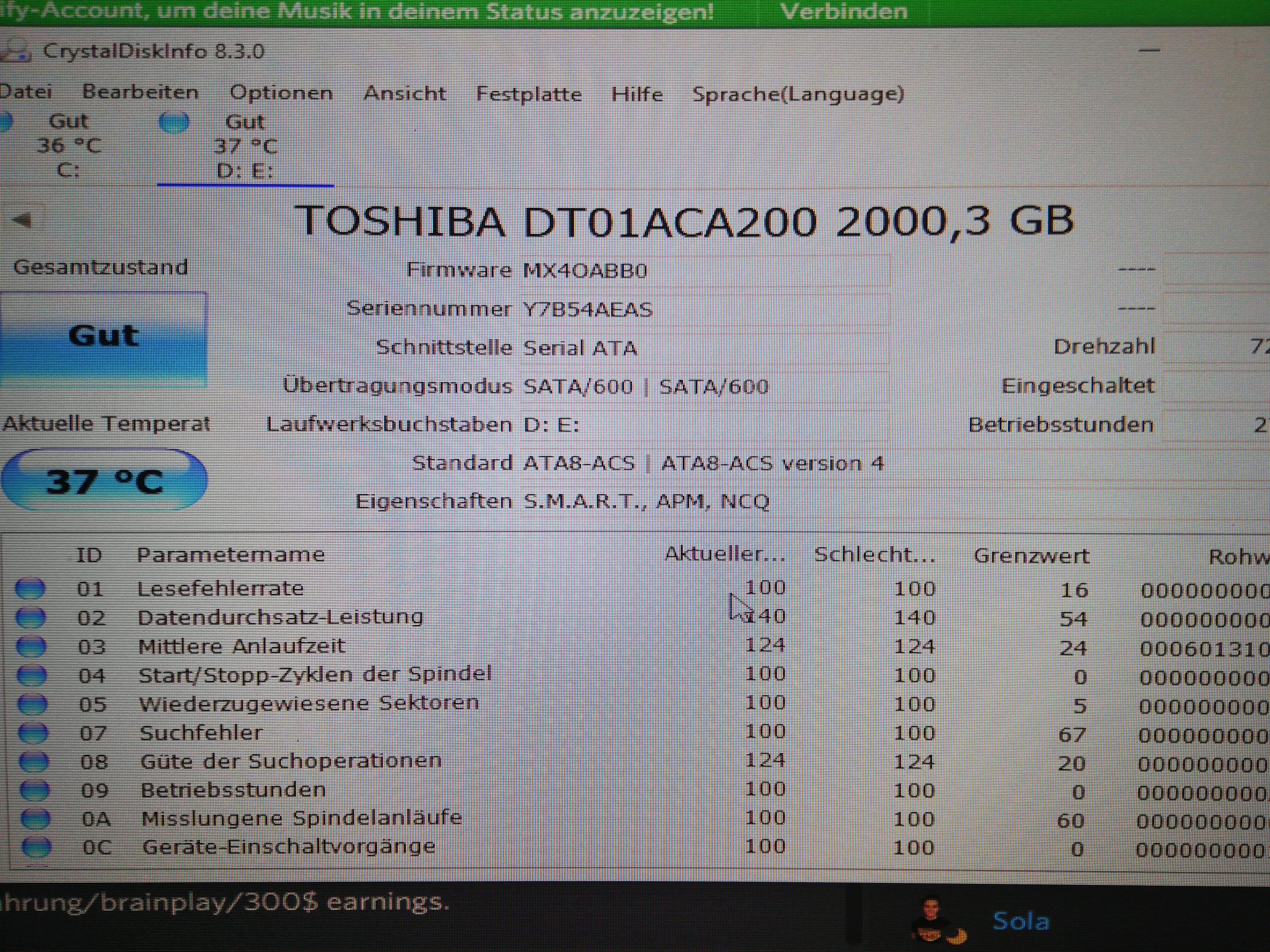

Sry das es kein Screenshot ist

Plattenwerte sehen gut aus. Würde ebenfalls mal versuchen festzustellen ob es tatsächlich die Platte ist die da so rattert. Ob das Rattern gefährlich ist bzw. ob du damit leben musst ist mit bisherigem Informationsstand aus der Ferne nicht wirklich beurteilbar.
