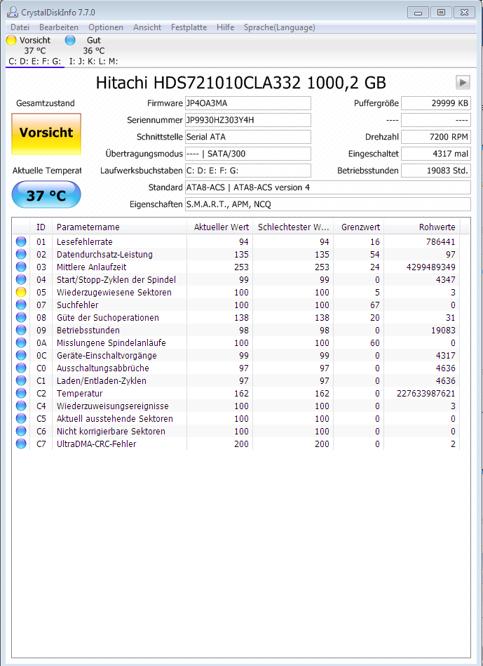

Wie kommst du auf die HDD?
CrystalDiskInfo laden und einen vollständigen Screenshot erstellen. Die unteren Werte sind das wichtige.

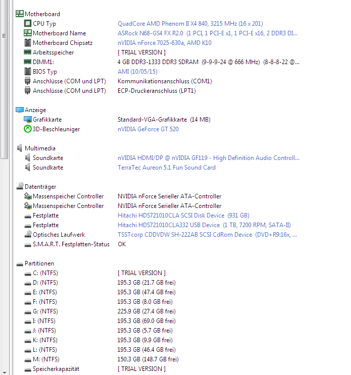

Tipp: Du solltest das Partitionieren lassen, habe noch nie eine so zerstückelte Platte gesehen.

Zusehen, dass ein paar Partitionen sinnvoll zusammengelegt werden.
Sind alle aktuellen Chipsatztreiber installiert?

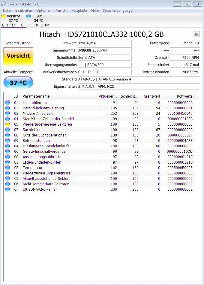

Bei CrystaldiskInfo unter Optionen -> Erweiterte Optionen -> Rohwerte DEC einstellen. (dann werden die Werte nicht in Hex dargestellt, was das lesen verbessert)
Rohwerte in Hex ist aber für die Profis besser, die sich mit den Werten gut auskennen - manche Werte enthalten nämlich im Hex mehrere Werte, die man getrennt lesen muss (Beispiel: Temperatur ist meistens Min-Max-Aktuell). Wenn das Programm die stur in Dezimal umrechnet, ist der Wert sinnfrei.
Was man machen kann, ist den Rohwert auf DEC - 2 byte stellen, dann trennt CDI jeden Wert in drei Werte, und scheint auch immer richtig zu erkennen, wann der Wert mehrteilig ist, und wann nicht.

Deine Vermutung scheint richtig, Platte hat auch schon knapp 20.000 Stunden runter. Und hat einige Fehler aufgezeichnet.
Zwar nur 2 CRC Fehler - Kabelkontakte mehrfach aus- einstecken

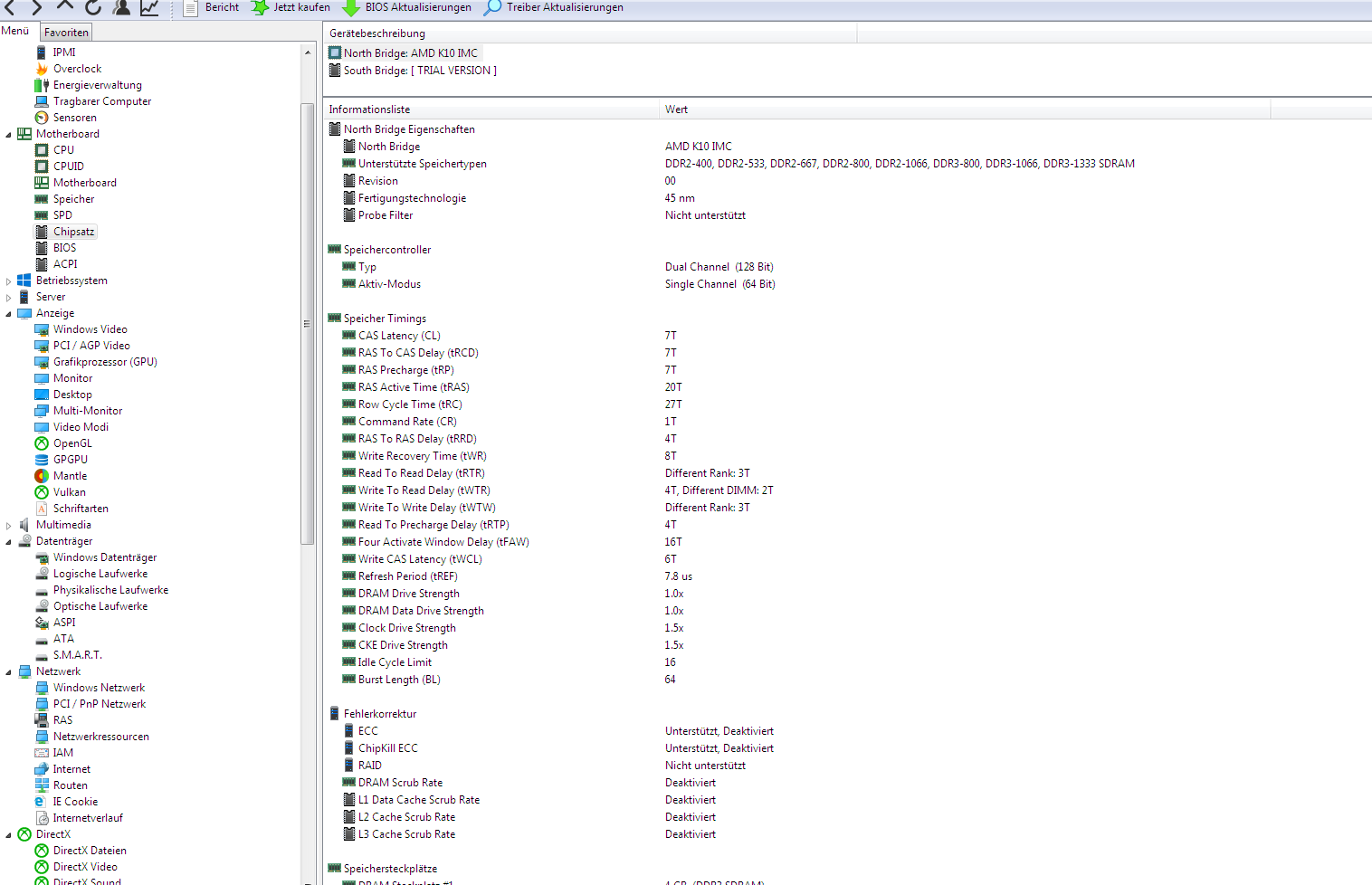

Chipsatz Aida

Wegen den CRC-Fehler, anderes oder neues Kabel nehmen und den Wert im Auge behalten wenn du die Platte noch weiter verwenden willst. Die "Wiederzugewiesene Sektoren" sind ja wohl offensichtlich wie die Warnung Vorsicht! Falls wichtige Daten auf der Platte, Backup machen davon.
Ich würde eben mal Kontakt prüfen und dann beobachten ob der CRC Wert in die Höhe geht - vor allem weil du

Ich würde die Platte jetzt erstmal nicht unnötig stressen mit irgendwelchen Tools.
CDI sagt doch bereits alles über den Zustand der Platte.
Und wie gesagt, CRC-Fehler, Kabel tauschen und die sollten natürlich auch richtig stecken.

matula007 schrieb:
Habe gelesen, dass
eine SSD mit diesem Chipsatz wenig sinnvoll ist.
Der Chipsatz ist alles andere optimal für den Betrieb einer SSD, die Benchmarkwerte werden alles andere also optimal sein, die kurzen Zugriffszeiten der SSD machen sich auf jeden Fall positiv für die Systemperformance bemerkbar. Gerade auch wenn es mehrere parallele Zugriffe gibt, bremsen sich diese bei HDDs wegen der Kopfbewegungen gegenseitig massiv aus. Durch die viel zu vielen Partitionen auf der Platte dürften die meisten Kopfbewegungen bei Zugriffen auf unterschiedlichen Partitionen auch noch über einen sehr großen Abstand erfolgen.
Da würde ich erstmal abwarten ob es nur der Hinweis auf ein schon längst behobenes Problem ist. Maßnahmen sind daher erst sinnvoll und nötig, wenn der Rohwert vom Attribut C7 sich ändert.
