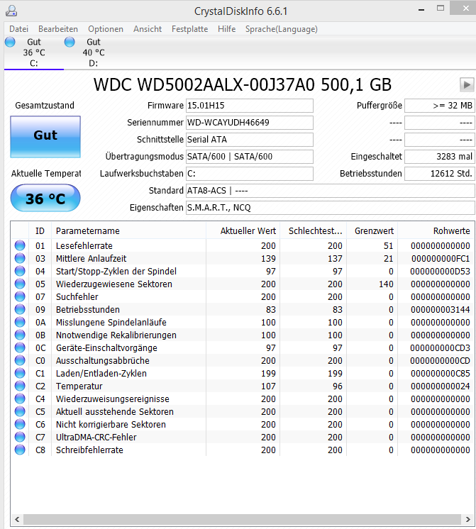

SMART Werte auslesen, langen SMART Test durchführen.
Mit Crystal Disk Info mal die Smart-Werte der Festplatte auslesen und hier posten ...
Wie führe ich diesen SMART test aus?
Hier Screenshot von Crystal Disk Info

5,9s Antwortzeit?
Smart Werte sehen ordentlich aus, aber offensichtlich hat die HDD andere Probleme. An deiner Stelle würde ich schnellstens ein Backup der kompletten Platte machen, mir damit ein neues Datengrab besorgen und etwas Geld in eine SSD investieren.

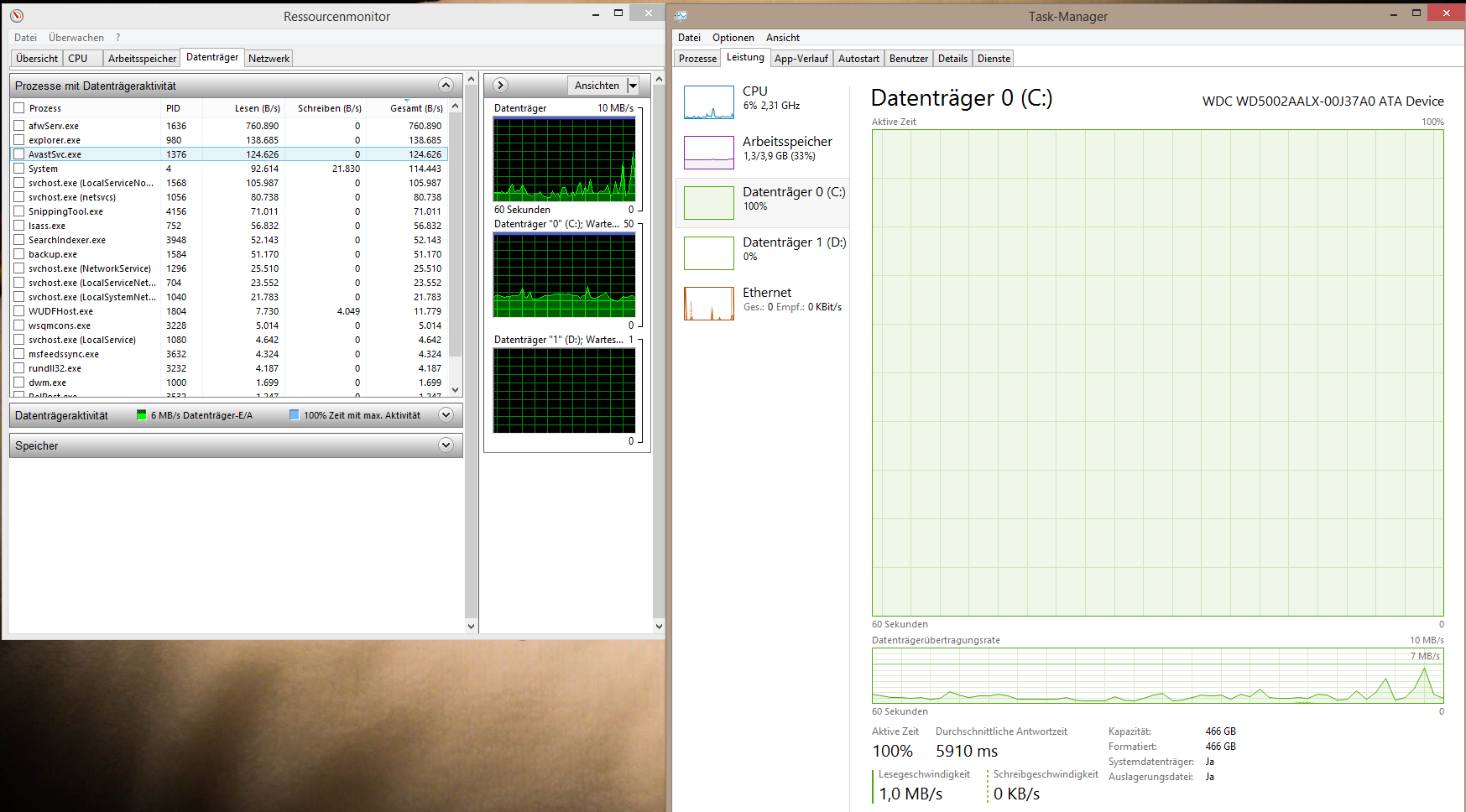

Ist quatsch, schau doch mal auf die Auslastung. Wenn meine Platte bei 100% ist, hab ich auch ne Antwortzeit von ~ 6sek, das ist nichts ungewöhnliches.
Man sollte eher da ansetzen, was die 100% Dauerauslastung verursacht und das sieht man im Taskmanager einen Tab weiter links, wovon der TE leider keinen Screenshot gemacht hat.

HDDs sind einfach sehr langsam und wenn mehrere Zugriffe auf die gleiche HDD ausgeführt werden, dann bremsen diese sich gegensetig gewaltig aus. Das ist bei SSD anders und daher merkt man gar nicht, wenn im Hintergrund etwas auf die Platte zugreift. Schau am besten mit dem Resourcen Monitor nach, welcher Prozesse auf welche Dateien zugreifen, da sieht man es viel besser als im Task Manager.
