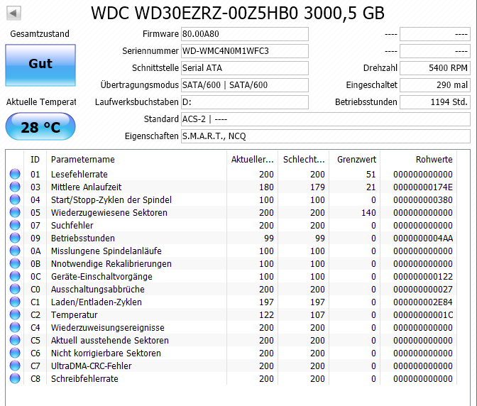

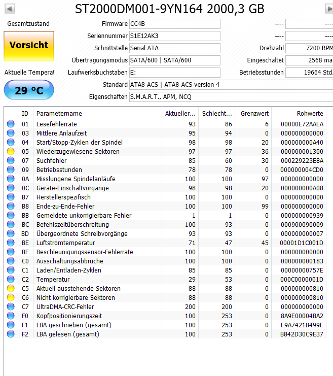

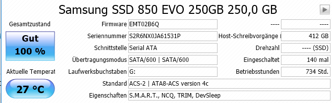

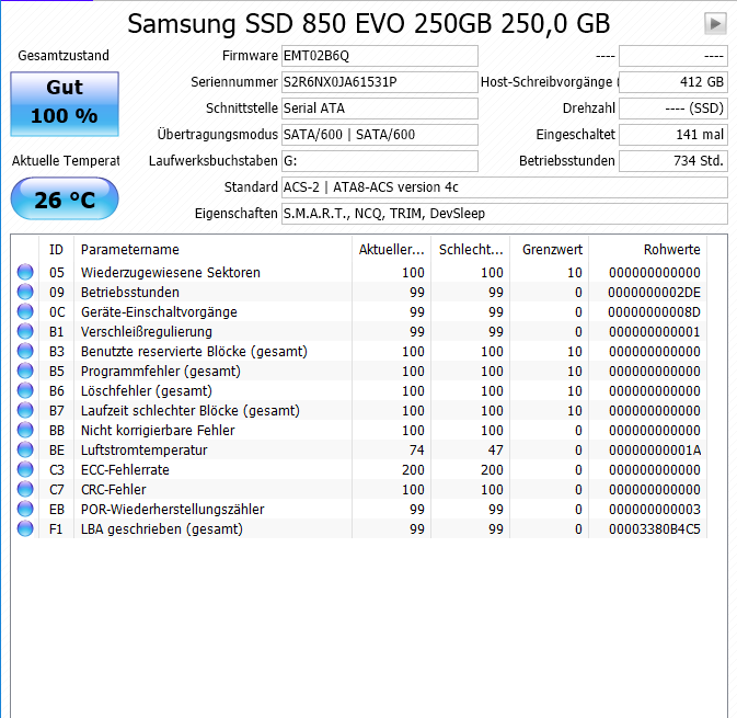

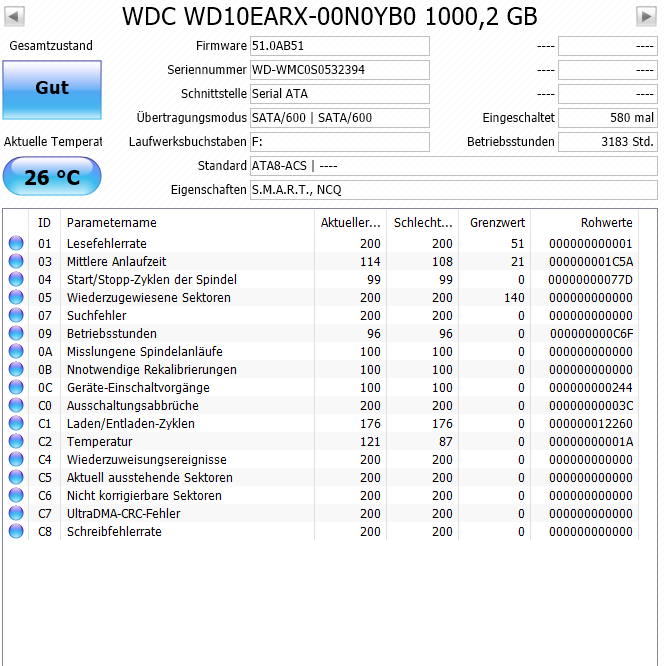

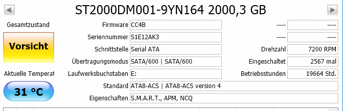

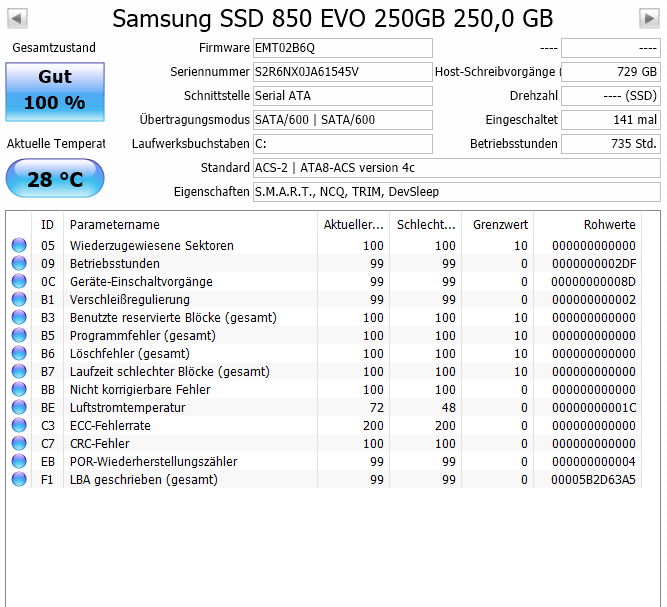

CrystalDiskInfo laden und einen vollständigen Screenshot mit allen Werten von allen Platten posten.
@Bruzla Virenscann schon laufen gelassen, kein Fund. Der Scann der Platten hat leider auch nichts auffälliges gefunden .
@ Smiley

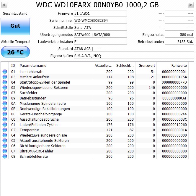

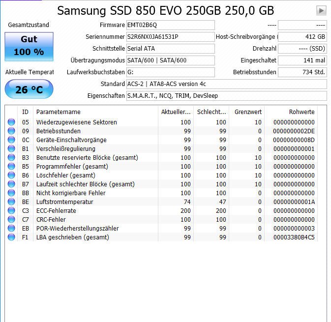

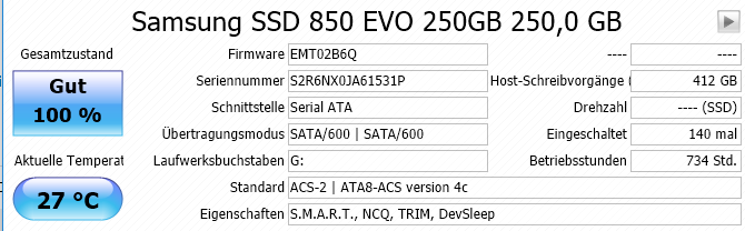

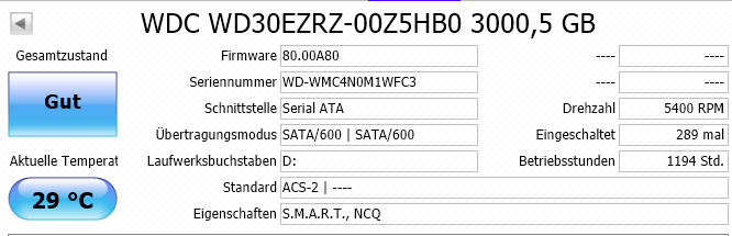

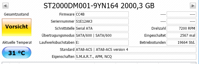

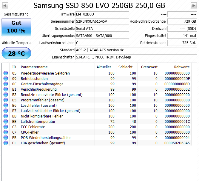

Hier die folgenden Platen :
1. system 2. leer ssd . 3 leere 1tb 4. 2tb hauptplatte 5. 3tb backup
Smily schrieb:
...vollständigen Screenshot mit allen Werten von allen Platten posten.
Da du nur halb gelesen hast, hab ich das Wichtige noch mal markiert. Alle Bilder neu machen.
Von der einen Platte darfst du doch aber wahrscheinlich eh schon verabschieden. Genaues kann man sagen, wenn man auch Werte hat ...

Und eine HDD scheint sich ja wohl eh gerade zu verabschieden :(

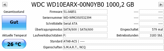

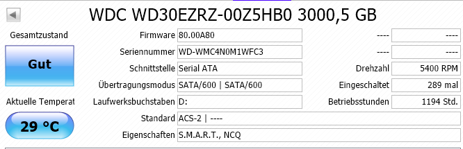

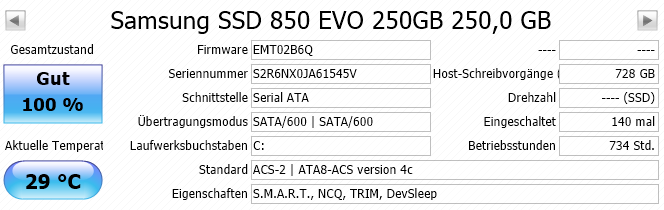

Hier nochmal die Bilder Smiley
Lager das Backup von der 3TB mal aus und steck die ab.
Vielleicht löst das dein Problem schon, defekte oder defektwerdende Datenträger können komische Symptome verursachen.
Ganz realistisch steht die eine platte zwar auf vorsicht, aber die Bewertung der Werte ist noch OK, es ist auch die frage WANN diese fehler aufgetreten sind. Kann durchaus sein, dass es mal vor 10000 Stunden probleme gab und seitdem nicht mehr.
Man sollte es weiter beobachten, backup ist ja vorhanden.
Ob die start probleme durch die Festplatten verursacht werden, kannste ja ganz einfach testen, indem du alle HDDs absteckst und nur die Systemplatte dran lässt.

Die Platte mit der Warnung gehört eher heute als morgen ersetzt.

Über 2.000 schwebende und unkorrigierbare Sektoren, zusammen mit knapp 5.000 Wiederzuweisungen sind schon bedenklich. Dazu kommen dann die paar Lesefehler ... es sind 242.395.882 :evillol:! Erstmal, was noch nicht gesichert ist, schnell sichern.
Dann raus mit der Platte. Wenn das deine Hauptplatte ist, dann kann durchaus beim Start etwas geladen werden, was wegen der Fehler unendlich lange dauert. Sehr wahrscheinlich sogar, denn alle anderen Platten sind fehlerfrei.
Ganz mutige setzen nach Ersetzen ein Tool vom Hersteller drauf an, in der Hoffnung, dass das die Platte als wenig beanspruchtes Lager nutzbar macht.
Ich bin so einer und bisher vermeidet das Edelschrott.

Der Pc läuft wieder einwandfrei, hatte doch anscheinend an der Festplatte gelegen. Die erste SSD läuft weiterhin als System Disk weiter . Die 2te als W10 Backup.
Meine Hauptplatte ist jetzt die 1TB, während ich die Backup platte in ein HDD-Gehäuse verbaut habe, dass Sie jetzt extern genutzt werden kann.
