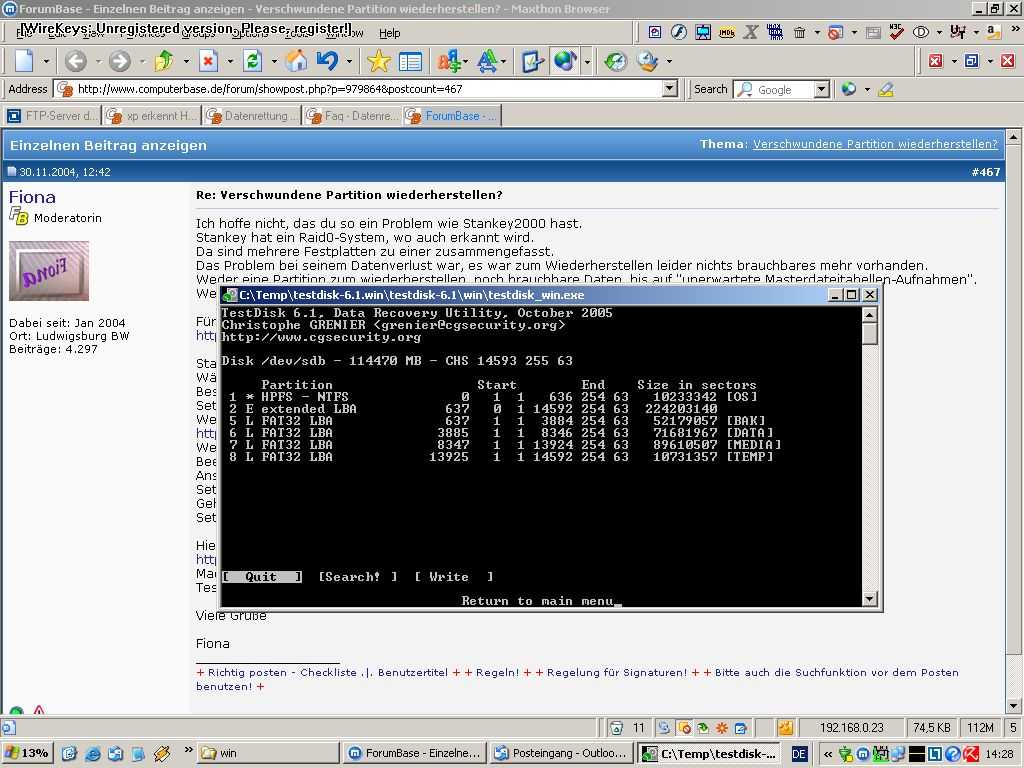

hallo,
ich bin über folgenden thread auf dieses forum gestoßen und habe ein ähnliches problem:

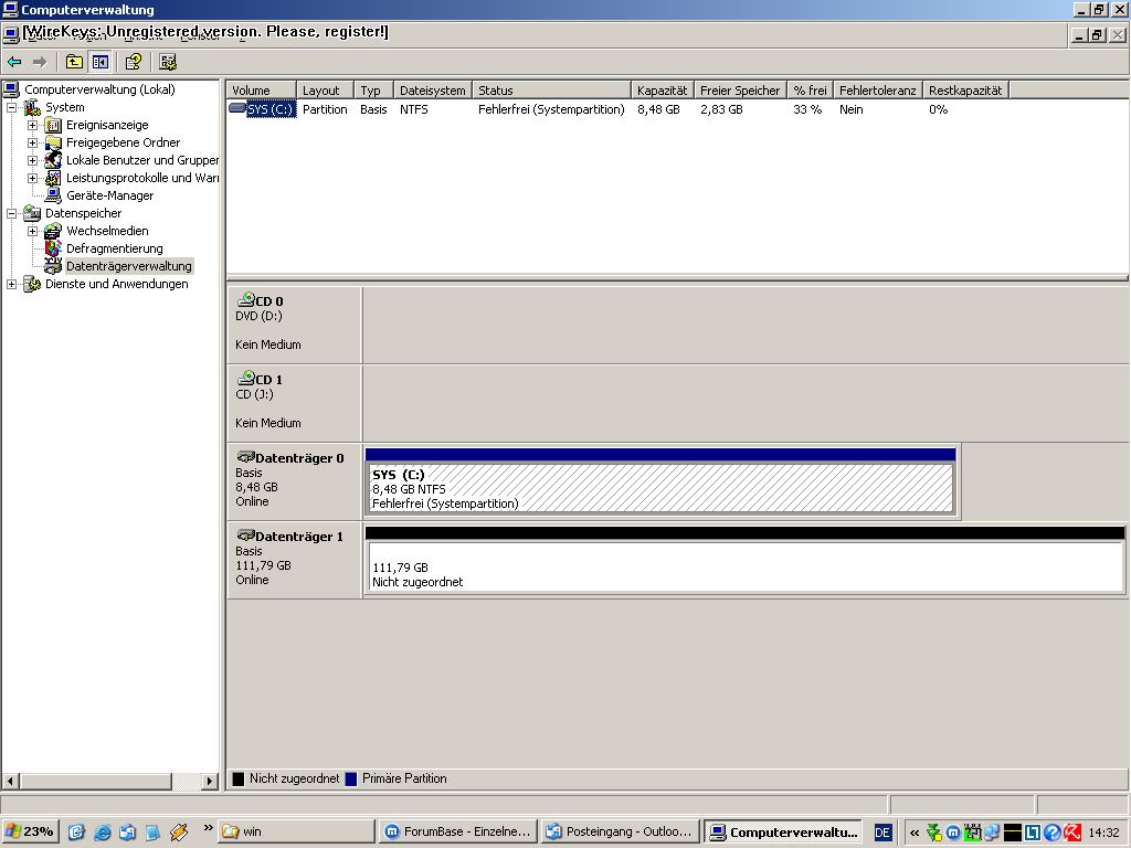

nachdem ich gestern abend winxp neugestartet hatte, wurde meine 2te festplatte (120er, seagate) im explorer plötzlich nicht mehr erkannt.
in der datenträgerverwaltung wurde sie als "nicht initialisiert" und "nicht zugeordnet" angezeigt.
im gerätemanager konnten keine konflikte festgestellt werden, allerdings war die bezeichnung "s_3_2_0_6" statt "st3120026a" ... (?)
in einem vermeintlich kompetenten forum riet man mir, die platte einfach nur im abgesicherten modus zu initialisieren, was ich auch tat.

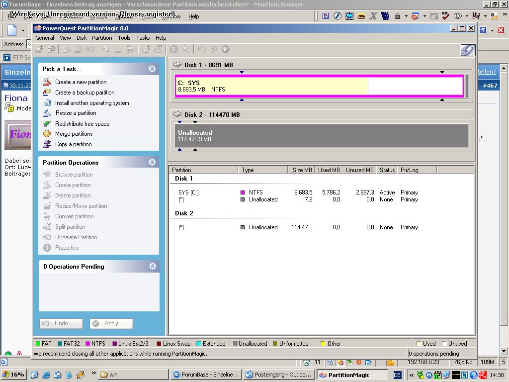

leider wird sie immer noch als "nicht zugeordnet" oder "unallocated" (in partitionmagic 8.0)angegeben. :(

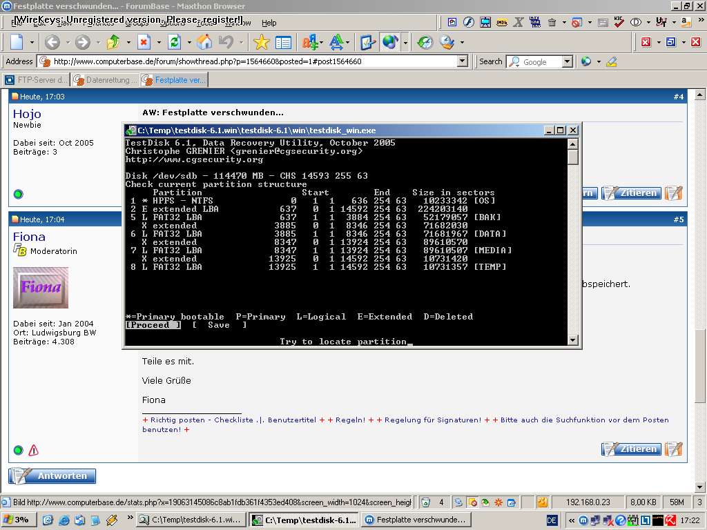

hab gerade nach fionas anleitung eine analyse mit testdisk gemacht:
da werden die partitionen (mit korrekter bezeichnung) angezeigt ... nur, wie komm ich dran?
danke im voraus
mfg, hojo

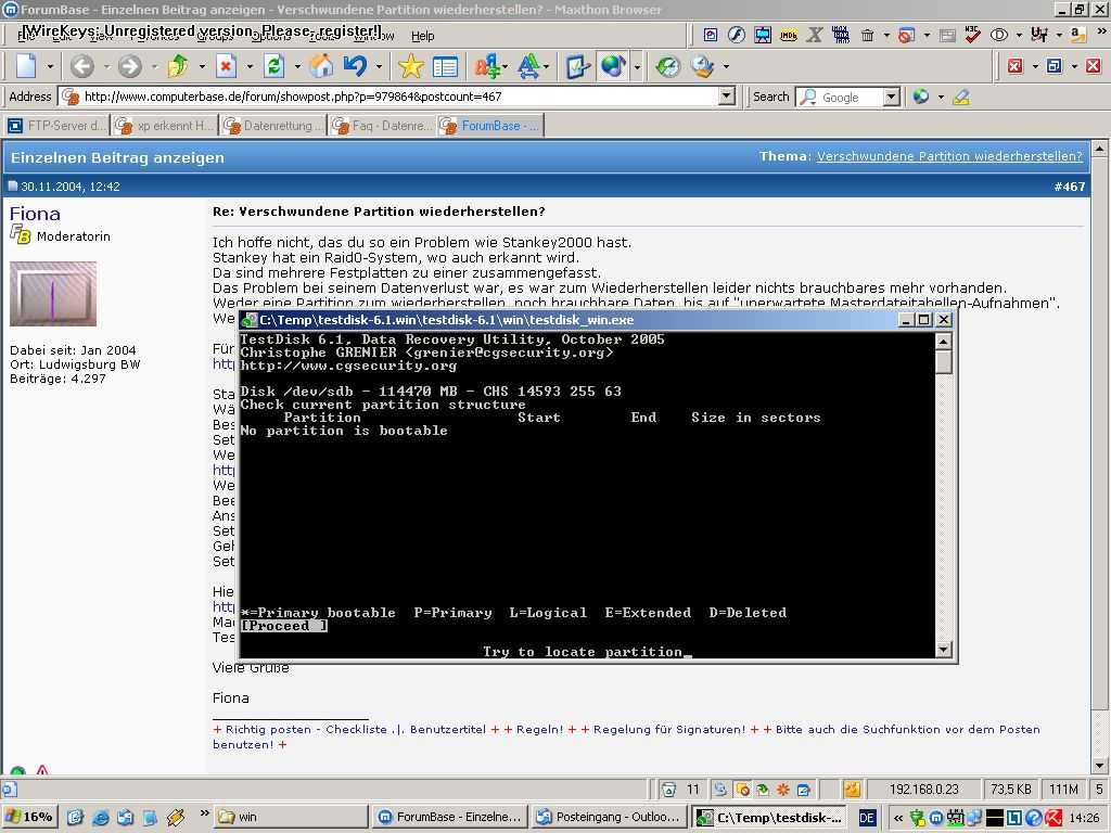

Oje hier wird noch in uralte Sachen die längst überholt sind gesucht^^:rolleyes:
Diagnose was Testdisk bei dir anzeigt;
Nach Analyse wird bei dir angezeigt das keine Partition in der Partitionstabelle mehr eingetragen ist.
Das kannst du in Testdisk aber machen.
Auch weiß ich nicht ob du einen defekten Bootsektor (Partitionssektor) irgendwo auf einer Partition hast.
Daher gehe ich jetzt von deinem letzten Bild aus.
Gehe da auf [Write].
Bestätige mit Enter und y.
Wenn bei einer Partition Bootsektor defekt der ist kommt ein Menü Boot.
Gehe dort auf [Backup BS].
Bestätige dann auch mit Enter und y.
Der wird dann repariert angezeigt.
Beende Testdisk und starte den Computer neu.
Wenn chkdsk bei Systemstart kommen will, beende chkdsk erstmal.
Geht innerhalb von 10 Sekunden durch beliebigen Tastendruck.
Ansonsten Link zu Datenrettungssoftware;
https://www.computerbase.de/forum/threads/faq-datenrettung-testdisk-anleitung.110869/#post-1109338
Viele Grüße
Fiona

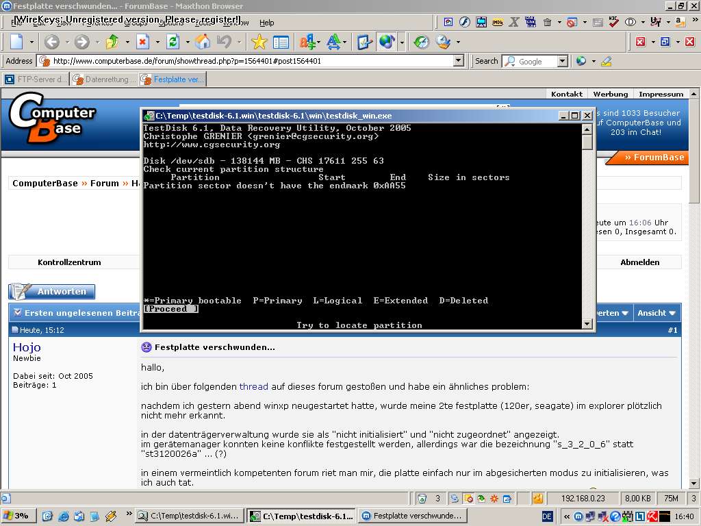

hallo fiona,
danke erstmal für deine antwort...
ich bin deiner anweisung gefolgt, leider ohne ergebnis :(
testdisk zeigt mir nun folgendes an:
mfg, hojo

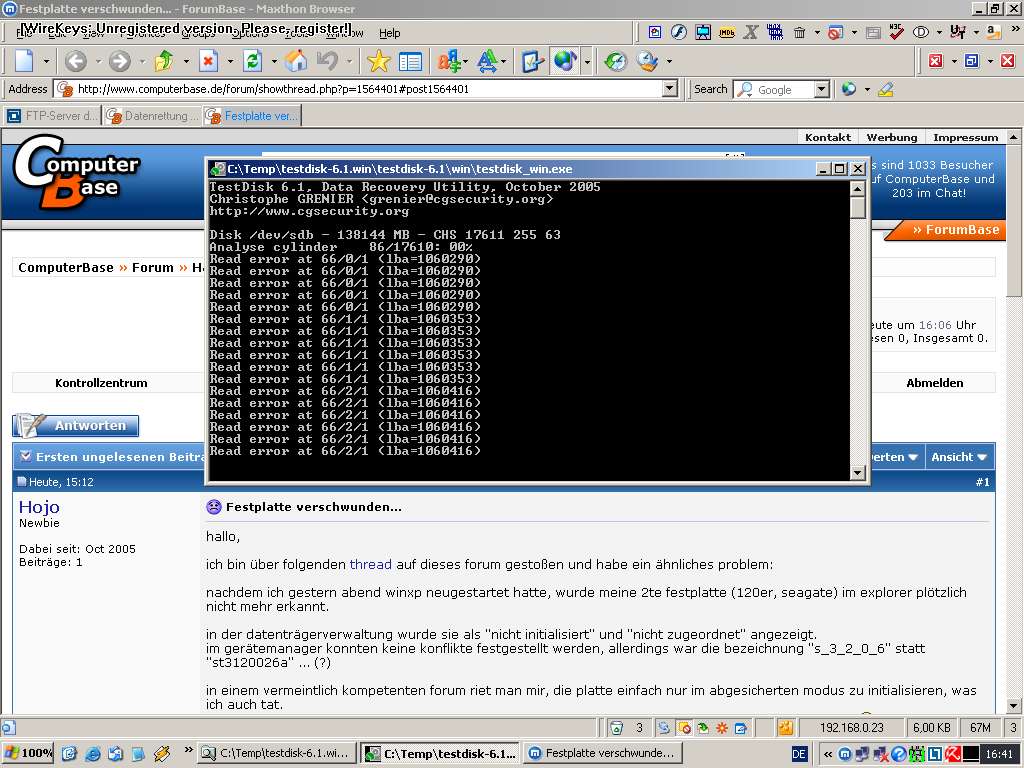

also, vorher sah das irgendwie besser aus, hab ich das gefühl...
ich lass jetzt durchlaufen, krieg aber nur read errors! :eek:
is das was schlimmes?
so ein **** ... wenn die daten jetzt futsch sind, erschieß ich mich... :freak:
Überpürfe mal sofort deine Festplatte, das Kabel und Bios.
Die Festplatte muß in der Geometrie einwandfrei erkannt werden.
Dieses geschieht normalerweise über den Kontroller.
Darauf hat Testdisk keinen Einfluß solange man in der Geometrie nicht selber was ändert und dann abspeichert.
Für ein Zurücksetzen der Cylinderanzahl in Testdisk muß ein anderer Fehler ausgeschlossen werden.
Deine Festplatte wird jetzt auf einmal mit 138144 MB und 17611 Cylinder angezeigt.
Vorher waren es nur 114470 MB und 14593 Cylinder.
Damit wäre die ja 23674 MB gewachsen und auch die Cylinder wären jetzt 3018 mehr.
Sind ja ca. 20 GB mehr.
Teile es mit.
Viele Grüße
Fiona
juhuuuuuuuuuuuuuuu!!! :D *imdreieckspring*
alles wieder da!!! :king: :king: :king:
obwohl ich nicht recht verstehe, warum...
du hast mir gesagt, ich soll mal das bios checken, habe ich gemacht:
weil der rechner seeehr alt ist (pII), erkennt das bios keine größeren festplatten.
deshalb steht bei "primary slave - none hd detection" ... ansonsten würde er den boot-vorgang beim ermitteln der festplattengröße abbrechen.
diese option habe ich gerade mal versuchshalber auf "auto detection" umgestellt mit erwartetem ergebnis: boot-vorgang abgebrochen...
also, neu gestartet, option wieder auf "none" gestellt, und neu gestartet.
danach hat winxp die platte wieder erkannt...
kannst du mir jetzt erklären warum?
kann es sein dass es an xp liegt? (hab ich erst seit nem knappen monat)
hatte vorher win2k drauf, schon sehr lange, auch mit derselben platte und hatte bisher nie probleme...
vielen dank auf jeden fall schonmal,
ich freue mich und werde jetzt erstmal fleißig backups machen... ;)
mfg,
hojo

WinXP erkennt oftmals Hardware selber.
Daher besteht bei dir die Möglichkeit das es funktioniert hat.
Du kannst die Werte der Festplatte auch selber manuell im Bios eingeben wenn die Einstellung Auto Probleme macht und testen.
Die Einstellungen stehen normal auf der Festplatte.
Kannst du dir mal nach Backup anschauen.
Wenn sich durch die manuelle Eingabe die Geometrie ändert, solltest du die unter Umständen neu partitionieren und formatieren.
Weiß man aber nicht.
Normal sollte die trotzdem funktionieren.
Damit hättest du dann mehr Stabilität.
Viele Grüße
Fiona
