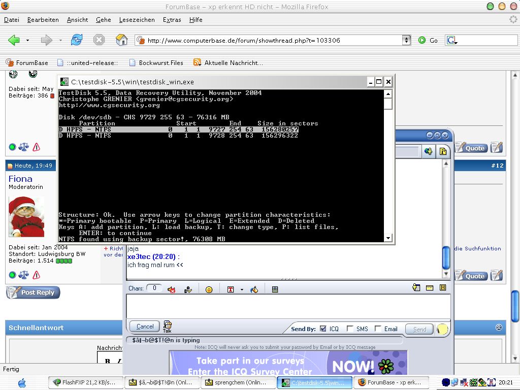

ok hier die screens

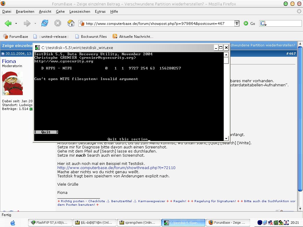

Was mir im Moment Gedanken macht ist nicht die verschwundene Partition sondern der Hinweis mit Can't open NTFS Filesystem Invalid argument.
Nicht das es ein Hinweis auf ein defektes Dateisystem ist.
Dann würdest du Datenrettungssoftware benötigen.
Ein gutes Programm ist Restorer2000 und kostet ca. 38 €.
Aber soweit ist es noch nicht.
Zur Diagnose mit Testdisk.
Die Partition wird dort angezeigt.
Aber kein Datenvolumen vom Dateisystem wie der Name (Lokaler Datenträger nach deinen Angaben) der Festplatte vorher war.
Deutet regulär auf defektes Dateisystem hin.

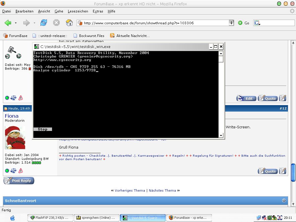

Was ich nochmal bräuchte wäre ein Screenshot nach Search.
Ich weiß der sucht eine Weile. :rolleyes:
Manchmal muß man 2x klicken.
Der Screen sieht so aus;
https://www.computerbase.de/forum/attachments/screenshot4-jpg.16985/
Ist X-beliebig und für dich ist nur das Menü unten interessant.
Zum Beispiel mit drücken von p (P: List Files) kannst du überprüfen ob du deine Dateien siehst.
Mit a (add) drücken kannst du die Partitionsdaten manuell eingeben und so wiederherstellen.
Dafür setze ich dir dann eine Anleitung mit Beispiel.
Das Ergebniss mit Testdisk steht aber so erstmal in den Sternen, da das Datenvolumen fehlt.
Was passieren kann nach der Wiederherstellung ist, das entweder alle Daten da sind, oder die Partition nicht mehr als "nicht zugeordnet" erscheint, da die Partition ja da ist, aber dafür wegen dem Dateisystem NTFS als unformatiert.

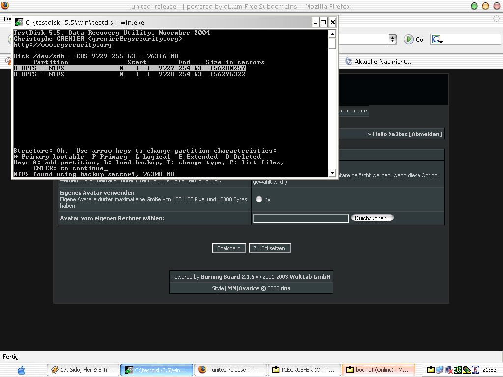

naja wenn cih p drücke dann kommt der fehlder mit NFTS
kannst mir mal die anleitung geben?
Bei einem Fehler im Dateisystem mußt du aufpassen, das wenn beim Neustart chkdsk kommen sollte du sofort abbrichst.
Nicht das dann Daten gelöscht werden.
Bei diesem Screen mußt du a drücken.
Gib dann ein und bestätige jeweils mit [Enter];
[ Cylinders ] [ Heads ] [ Sectors ] [ Cylinders ] [ Heads ] [ Sectors ] [ Type ] [ Done ]
........0................1..............1..............9727..........254........ ....63...........07.....[Enter]
Der Wert 07 ist für Dateisystem NTFS.
Setze mir dann hinterher wenn du zum Write-Screen kommst ein Bild.

hab die einstellungen gemacht aber welcher write screen O.o
boah ne ich glaub cih habs vergeigt ><
hier is nix und passiert nix
sieht genauso aus wie vorher

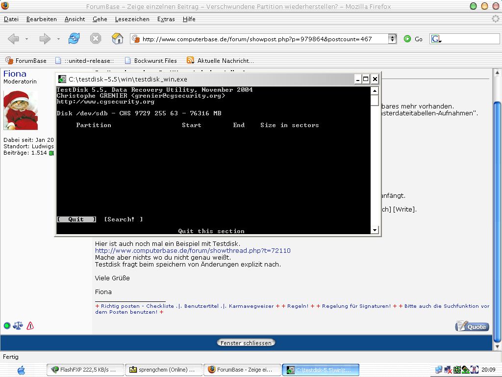

Der sieht unten mit dem Menü so aus;
https://www.computerbase.de/forum/attachments/screenshot5-jpg.16986/
Oben braucht dich wieder nicht interessieren da wieder X-beliebiges Bild.
Dahin kommst du normalerweise wenn du mit [Enter] durchbestätigst.
Da sollte die Partition dann gelistet sein.
Möchte ich aber vorher noch sehen, ob alles stimmt, bevor du dann mit dem Pfeil auf Write gehst, mit y bestätigst, und dann kommt der berühmte Neustart.
Gruß
Fiona
Edit:
Das kann nicht sein.
Normalerweise kann man mit Testdisk auf freien Speicherplatz eine X-beliebige Partition definieren (eingeben).
Die sollte am Writescreen gelistet sein.
Mache auch mal folgendes, wenn du die mit a (add) eingegeben hast, und bevor du weiter mit Enter bestätigst, wähle die eingegebene Partition mit dem Pfeil aus.
Sofern nötig.
Gruß
Fiona
