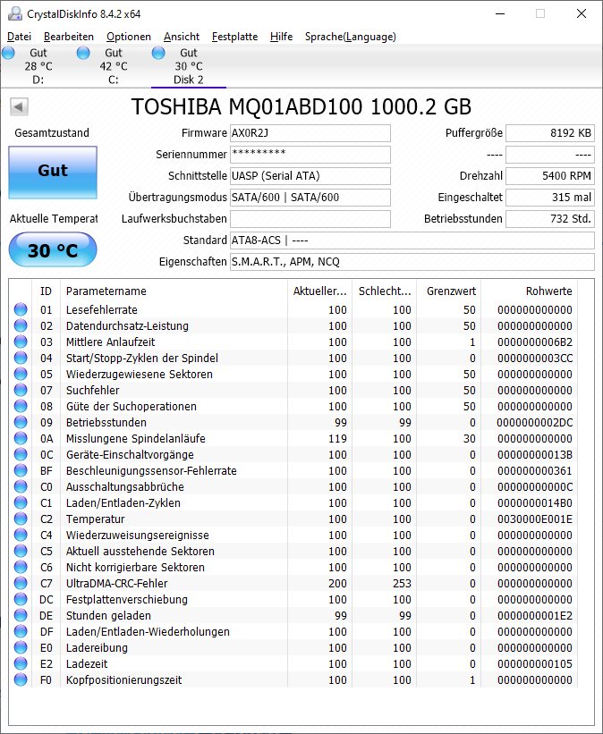

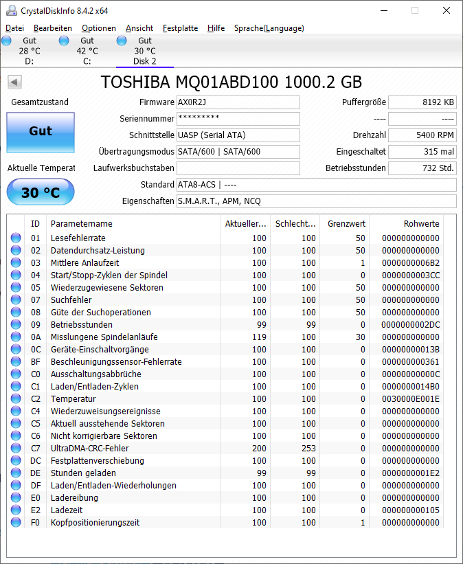

Smart Werte schauen meiner Meinung nach gut aus:
oder überseh ich was?

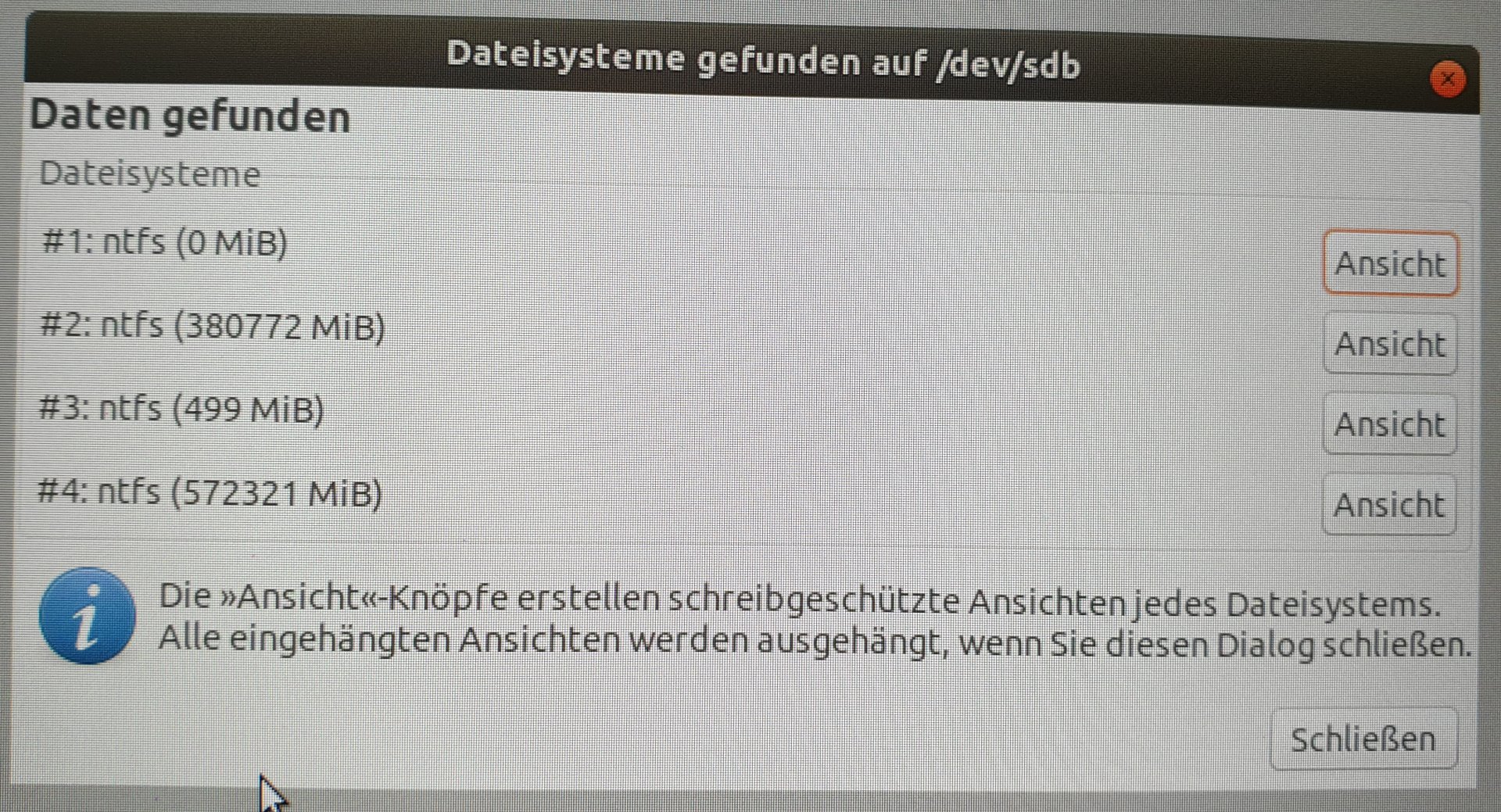

Partitionen findet er unter Windows keine mehr. Ich hab dann Ubuntu gestartet und mal mit Gpartet -> Datenrettung versucht:
GPartet findet die Partitionen und ich kann mit dem Ansicht Button auch darauf zugreifen.

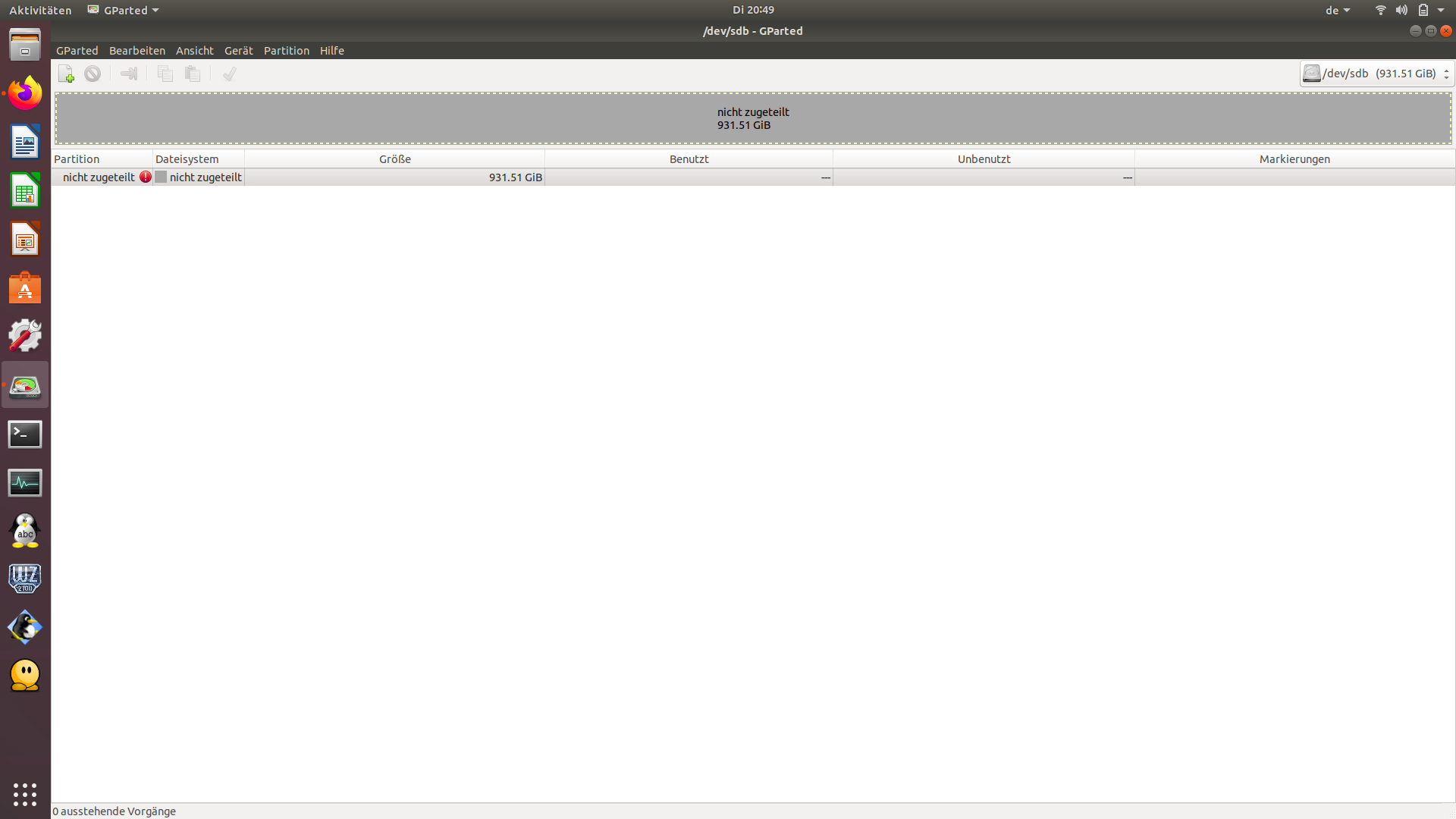

Und wie zeigt GParted sie an? Ich meine in dieser Ansicht wie in diesem Bild?

Die SMART Werte sehen absolut nicht gut aus.
@Wilhelm14

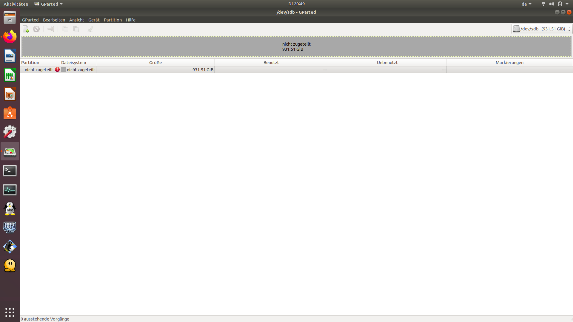

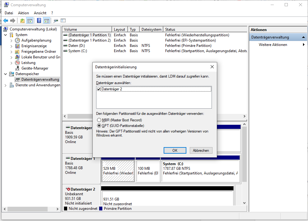

So sieht es unter Ubuntu aus:

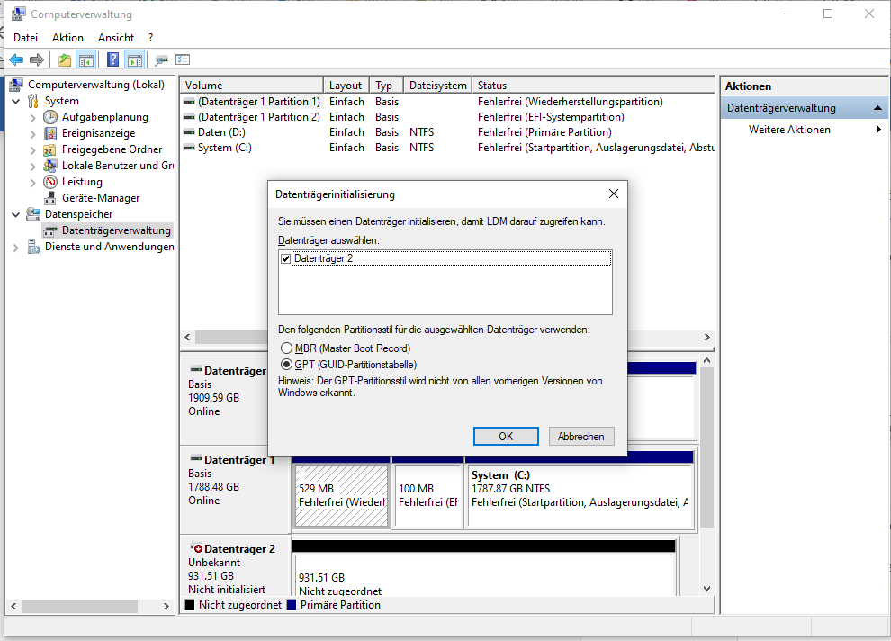

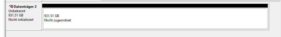

Unter Windows ist es das gleiche und er fragt mich sogar, ob ich den Datenträger initialieren möchte.
Bin jetzt erstmal unter Ubuntu unterwegs.
Er findet die Partitionen nur, wenn ich in Gpartet oben auf "Gerät -> Datenrettung versuchen..." gehe. Danach kann ich aber nichts weiter machen, außer eine Voransicht der gefundenen Partitionen und Dateine ansehen.

Woran siehst du das die HDD schlecht behandelt wurde? Der Beschleunigungssensor Fehlerrate?

Ansonsten erstmal Klonen mit ddrescue. Ich find die SMART-Werte sind überwiegend ok.

An welchen SMART-Werten erkennt man, dass die HDD einen ab hat?
Bei 865 protokollierten Stößen würde ich das nicht unterschreiben. Die werden von CDI nicht berücksichtigt. Darum steht da ein Gut. Weil man nichts von ihnen ableiten kann. Sie können die HDD aber dennoch geschrottet haben.
Reaktionen: LukS
Oder in nem ungünstigen Moment des Schreibens noch ungünster erwischt, dann passiert sowas.
Aber ja, ein Defekt ist naheliegender ...
Möglich ist vieles. Aber ich seh das anders - da is' ja nich' mal ein einziger Lesefehler o.ä. erfasst. Und Du sagst es selber: da ist nichts von ableitbar. Meiner Auffassung zu viel Bohei da drum - aber das muß halt auch jeder für sich selbst entscheiden.

Das ist keine Glaubensfrage. Das ist eindeutig. Nur CDI kann davon den Zustand nicht ableiten. Möglich ist eben bei dieser HDD alles. Sie ist noch voll einsatzbereit oder sie ist mechanisch defekt.

Der Wert Beschleinigungssensorrate. Oder auch bei anderen HDDs, G-Sensor Fehlerrate.
Na klar kann man das ersehen. Hier geht es z.B. konkret um "BF" (Beschleunigungssensor-Fehlerrate). Der Rohwert außen rechts liegt bei 361. Das ist der Hexadezimal-Wert. Der Dezimal-Wert liegt dann umgerechnet bei 865. Und das finde ich schon ziemlich viel. Was macht sie mit der HDD? Ist da vielleicht eine Katze im Haushalt, die jeden zweiten Tag drauf herum springt?
