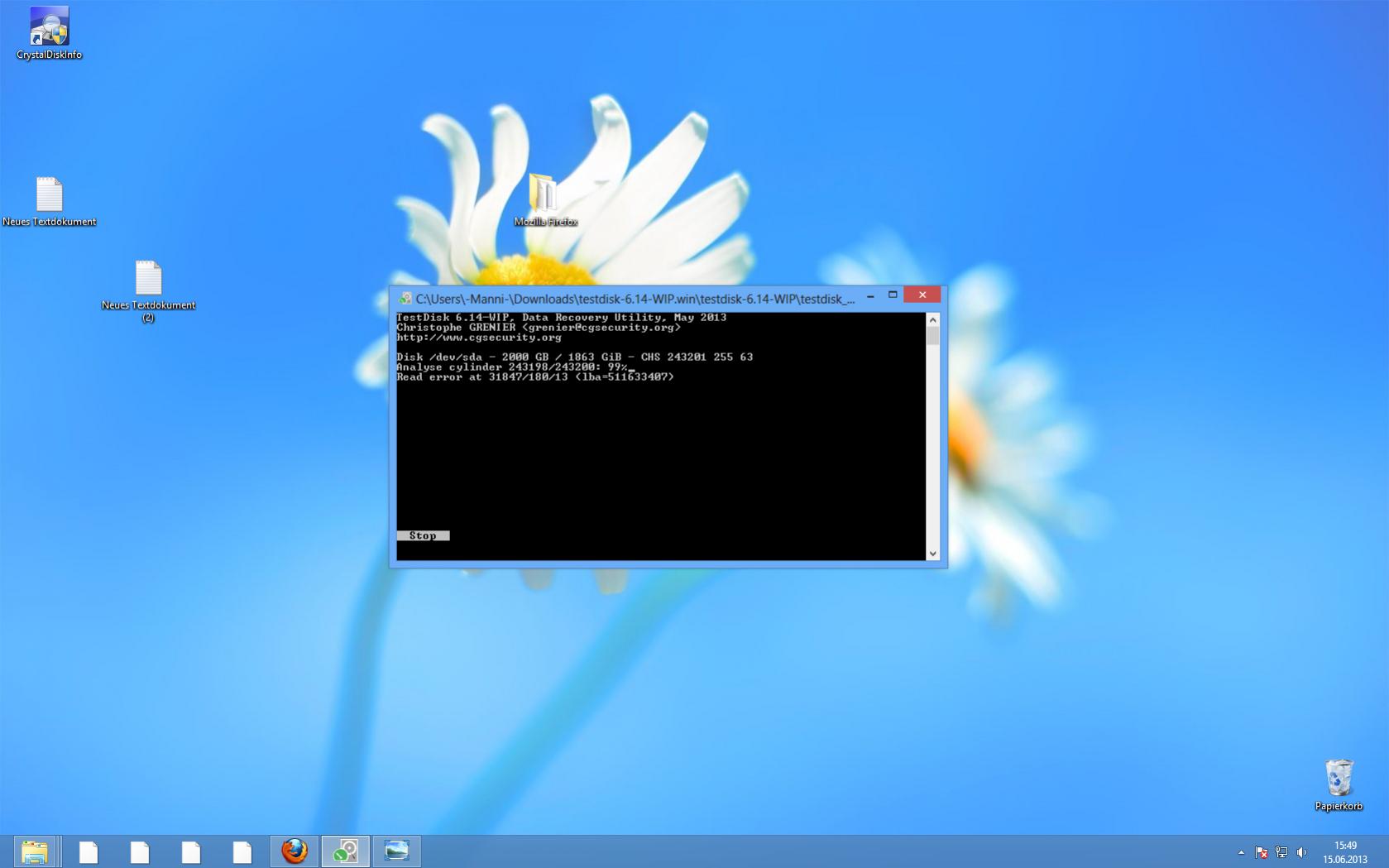

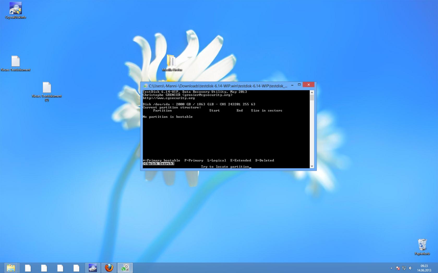

habe die Analyse gestartet und es sieht nun seit Minuten so aus:
würde ich nicht machen, gerade wenn die nicht vollständig isn Ordnung ist. Du riskierst damit wieder nen Datenverlust, wenn mehr Sektoren die hufe hochstrecken
€dit: QuickSearch aufführen und durchlaufen lassen
Nach Abschluss der Rettungsmaßnahmen, ob erfolgreich oder nicht, kann man sich mit dem physikalischen Zustand der Platte beschäftigen.
Okay das macht Sinn, solang ich die Daten gerettet bekomm ist alles andere eh nicht so wichtig im Moment. :)
Also es sieht immer noch alles so aus wie bei meinem Screenshot von eben

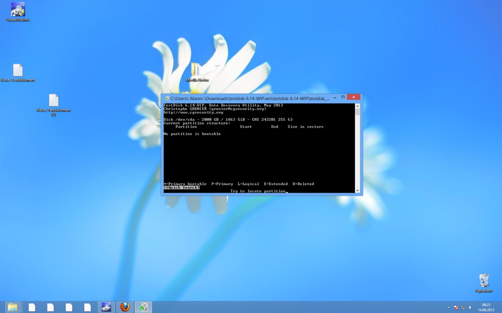

Er versucht noch immer zu lokalisieren, ist es "normal" das dieser Vorgang lange dauert?
Abgeschlossen ist es ja damit sicher noch nicht?
hau mal auf enter um quick search zu machen ;)
der text der unten steht beschreibt nur den quick search und sagt nicht, was das programm gerade macht

Enter drückte ich schon
Mit dem Resultat das diese Quicksearch Zeile einfach nur ein paar Zeilen runter ins schwarze fiel.
Sonst tat sich nichts. :O
Habe ich iwie was falsches gemacht? :O

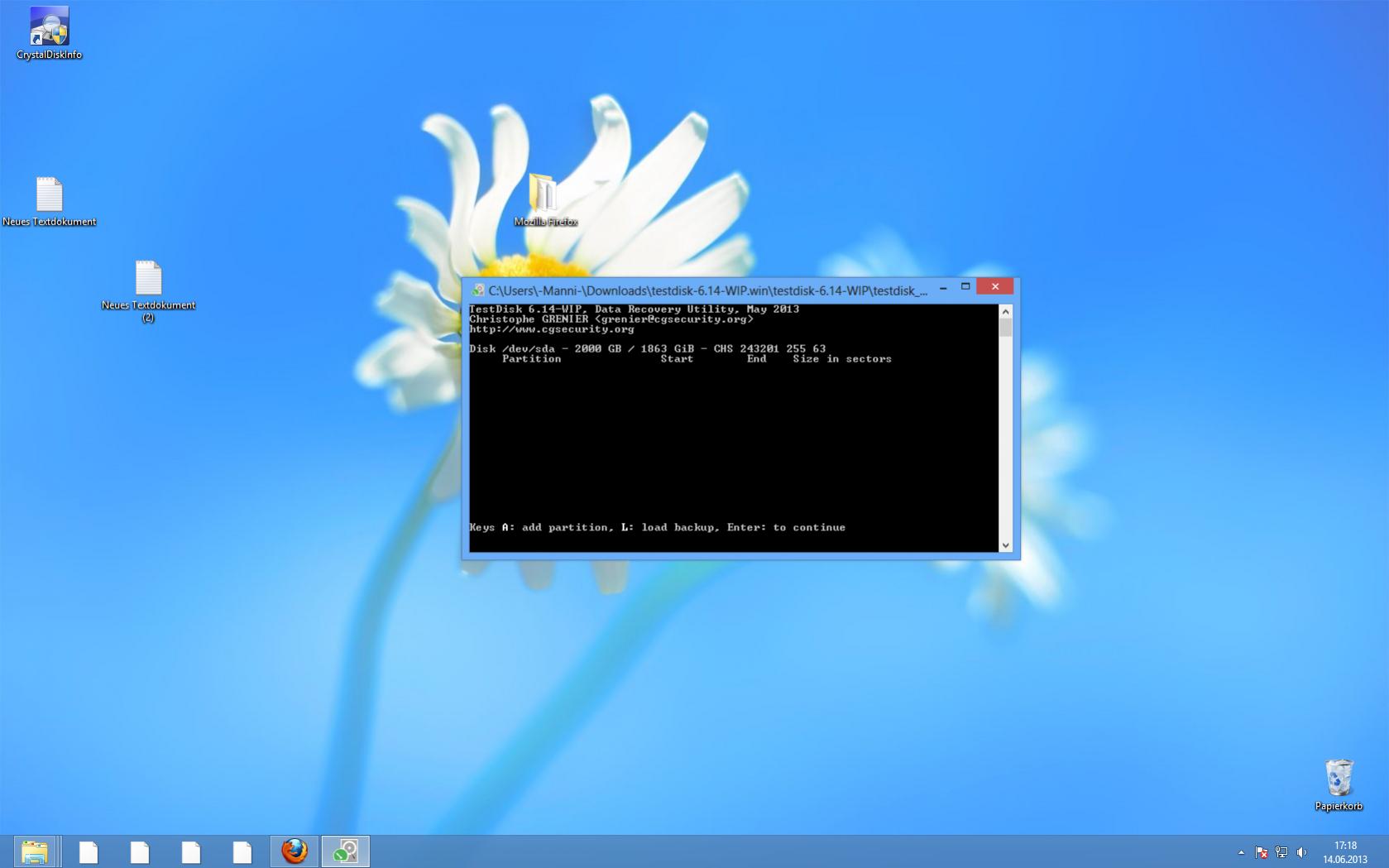

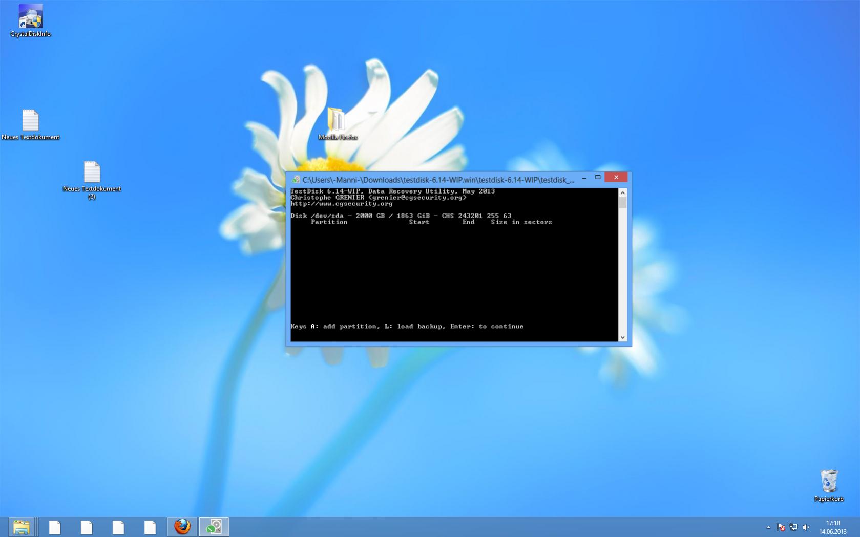

Nun habe ich diesen Screen hier vor mir:
Enter drücken und DeeperSearch starten
Edit: vorher villeicht erstmal L drücken für load backup (falls der da was gefunden hat) und Screeny davon bitte

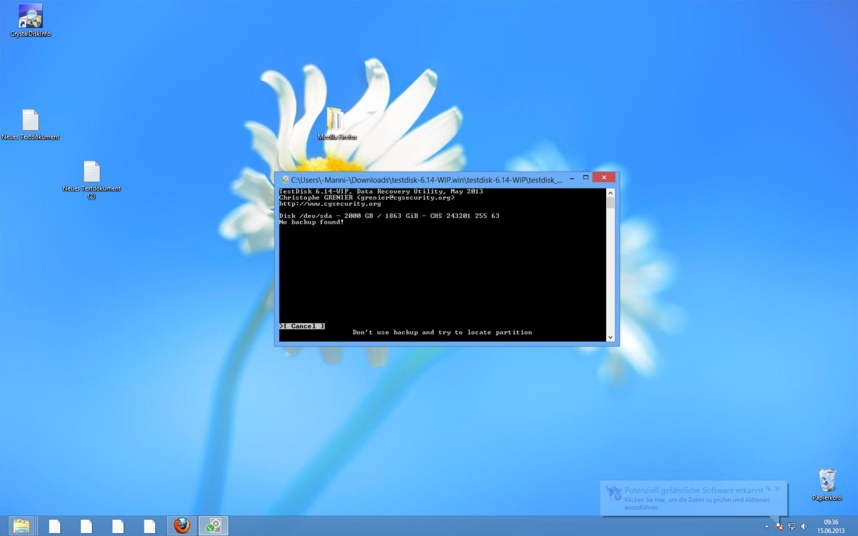

Habe L gedrückt
Hier das Resultat:
Starte dann nun mal diese DeeperSearch

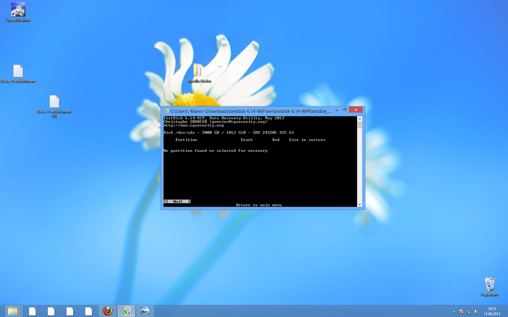

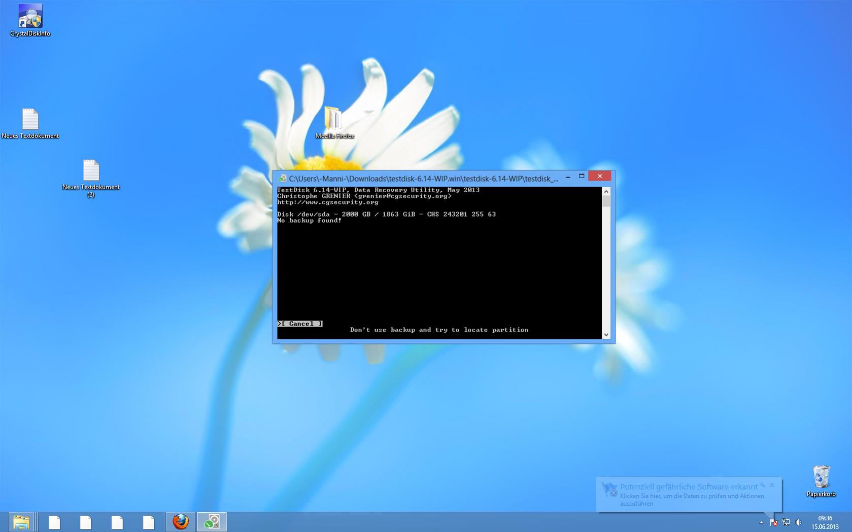

So, die DeeperSearch ist abgeschlossen
Hier mal das Resultat bei 99% der Suche:
Was ist der nächste Schritt?
Bei erneuten drücken der Enter Taste kommt dies:
Test Disk findet nichts und kann auch nichts wiederherstellen.

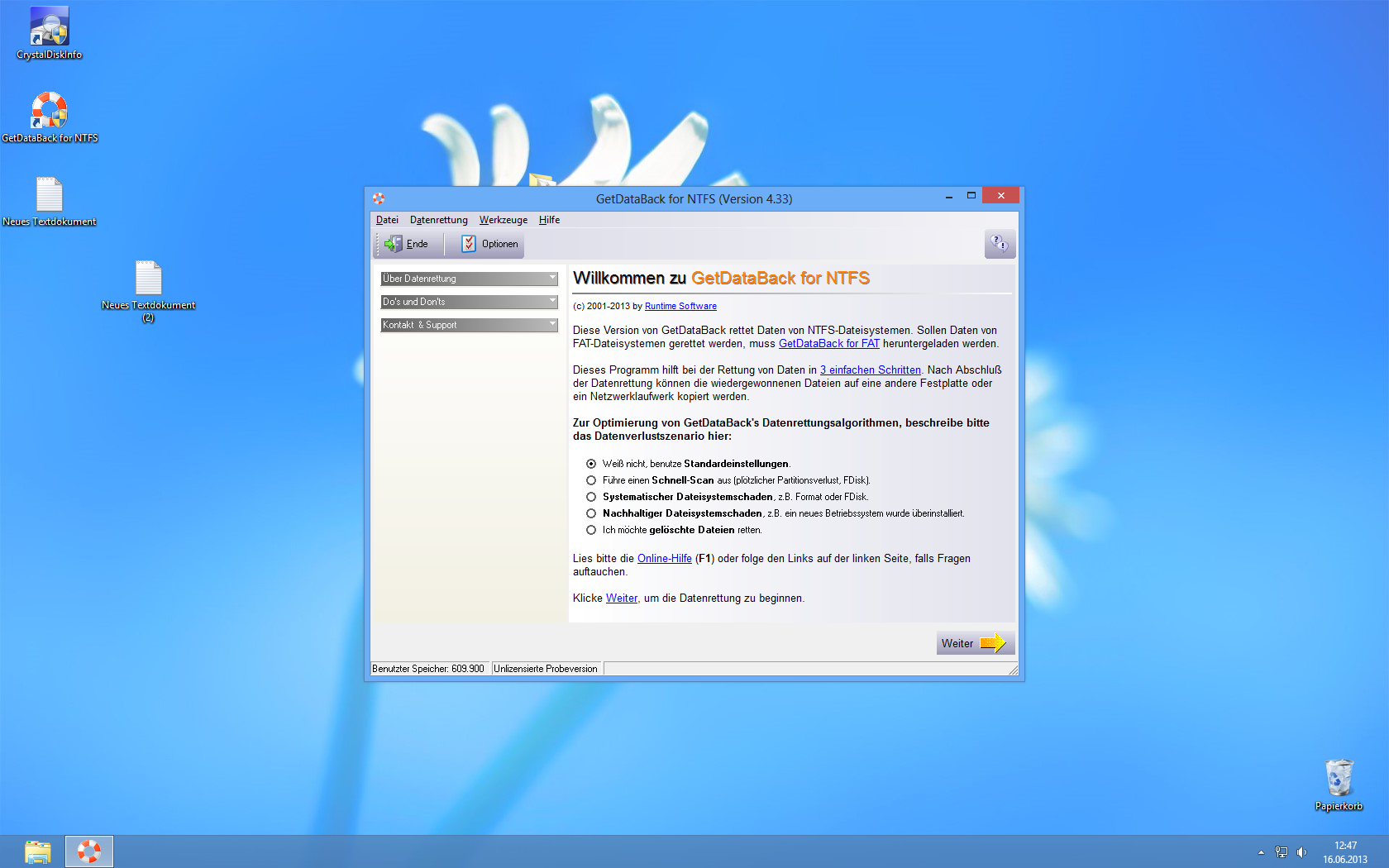

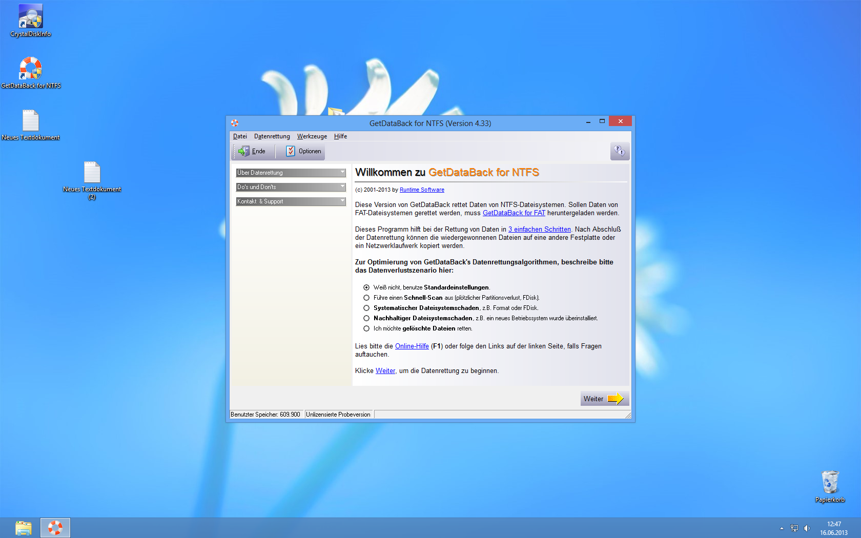

Welche Funktion wähle ich denn am besten in GetDataBack?
Wollte eigentlich die erste Option anwählen, wollte mir aber zuerst Sicherheit schaffen.
Der zweite Punkt trifft seiner Beschreibung nach eigentlich genau auf meine Situation zu, jedoch wurde die Platte nie fdisked
Das ist glaub ne entweder-oder-Situation ;) Partitionsverlust triffts schon ganz gut.
Habe mich auch für diese zweite Partitionsverlusts Option entschieden und er läuft grad durch.
Bin mal gespannt mit welchem Resultat.
Aber der läuft jetzt noch mindestens 7 Stündchen laut der Anzeige ^^
Natürlich hat es auch mit GetDataBack nicht geklappt, da das Programm nach der Durchsuchung feststellt das kein NTFS Dateisystem gefunden werden konnte.
