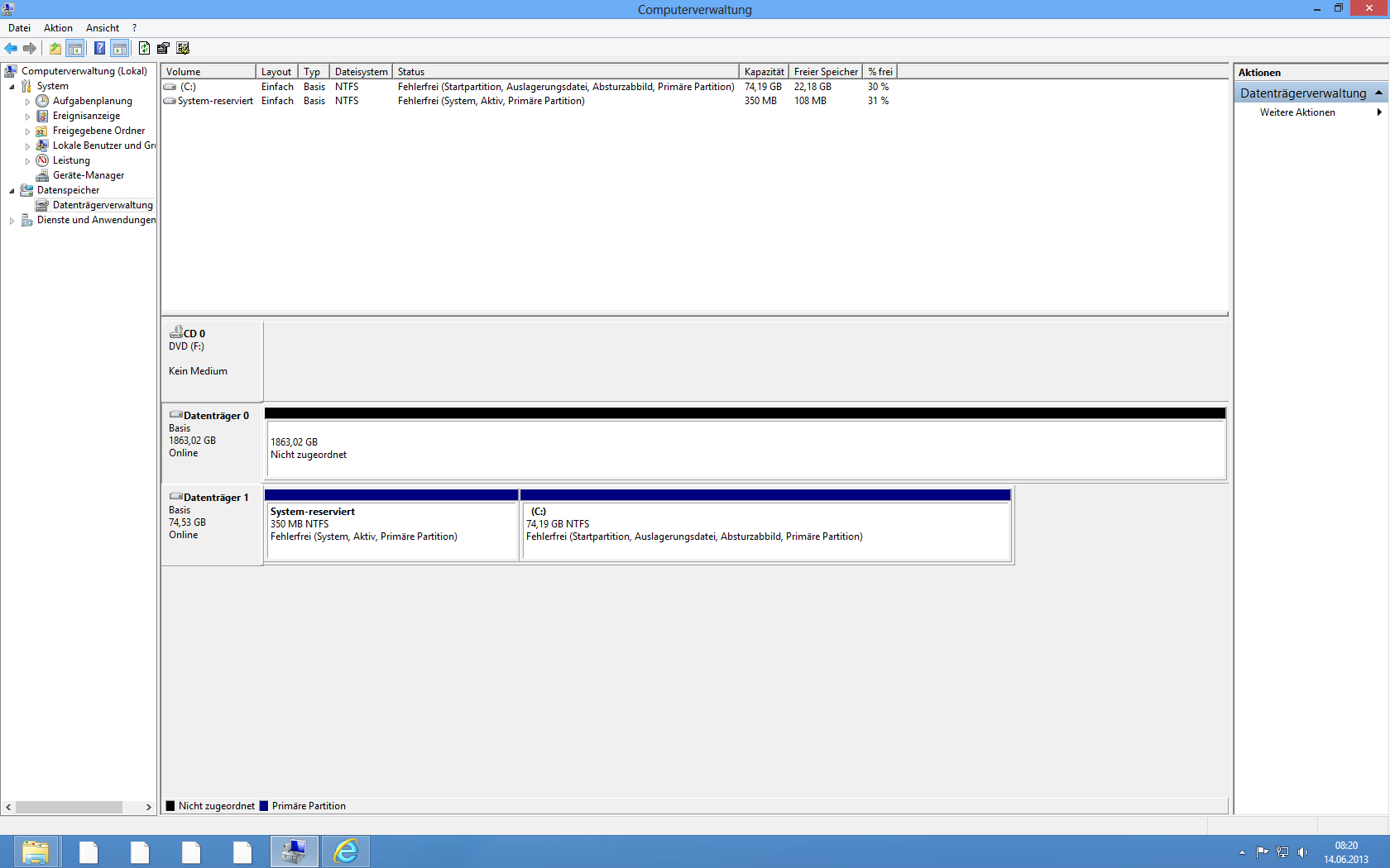

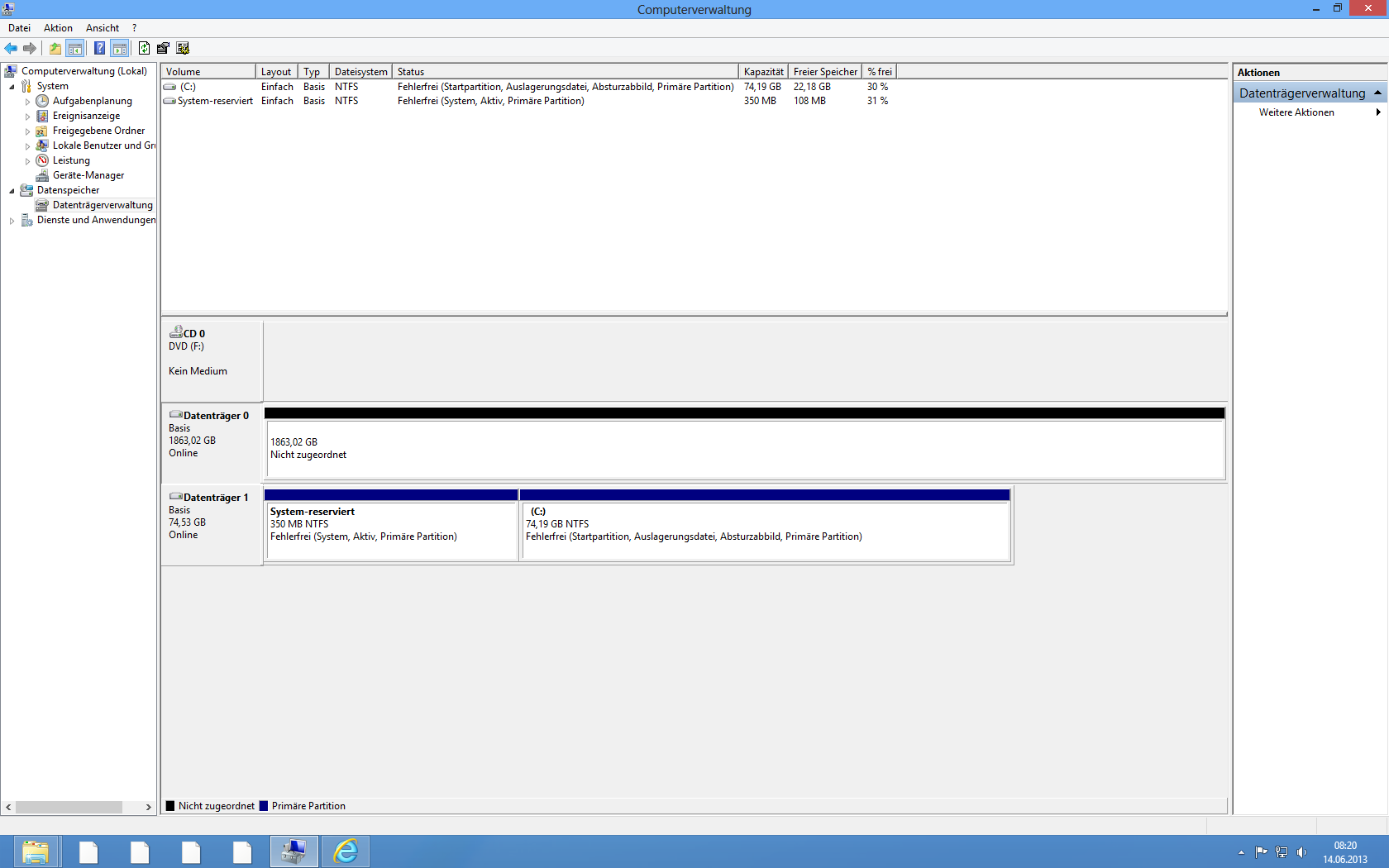

Denn die Festplatte wird erkannt und es tritt keine Fehlermeldung auf, eher gesagt es kommt zu gar keiner Meldung.
Denn die Festplatte wird zwar in der Datenträgerverwaltung folgendermaßen erkannt:
Jedoch nicht im Arbeitsplatz angezeigt.
Eine Laufwerkschublade kann ich mit rechtsklick auch nicht zuweisen.

Ist das ne 2 TB Platte? Laut der Datenträgerverwaltung ist da nix drauf. Da ist wohl das Dateisystem bzw. die Partitionstabelle futsch.
Hmm wie soll ich das erklären. Sie ist noch nicht aktiv geschaltet. Defekt ist sie nicht
Es ist kein Dateisystem (mehr) auf dieser Platte vorhanden, sieht man doch an dem schwarzen Balken. NTFS formatieren und Laufwerksbuschstabe vergeben, fertig.

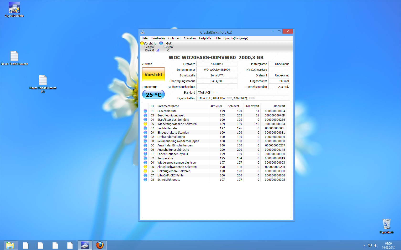

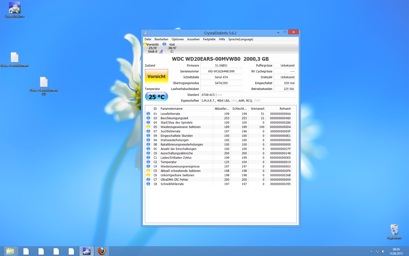

Hier das Ergebnis von Crystaldisk. :(
Die Zustandbezeichnung sieht ja nicht so gut aus?
Das mag so scheinen, wenn man nicht viel Erfahrung damit hat. Und ja, der Zustand ist sicherlich nicht optimal, allerdings besteht immer noch die Chance da Daten wiederherzustellen.
Okay! :o
Also besteht der nächste Schritt in der Wiederherstellung mittels TestDisk, oder?
1. Deine Festplatte hat einen Mitbekommen, scheint aber physikalisch zu funktionieren.
2. Die Info über die Partitionstabelle ist zerschossen. Mit Testdisk ist es kein Problem danach zu gucken. Einfach Starten, Festplatte Auswählen und Analysieren lassen. Bevor also was geschrieben/verändert wird, geht es erstmal nur ums gucken.
