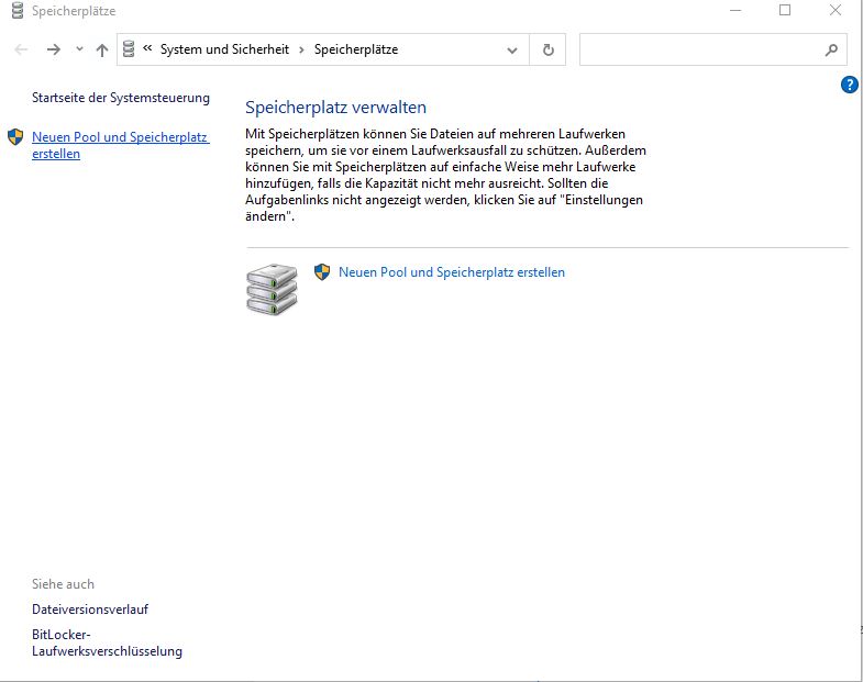

Ansonsten auch mal in die Suchleiste der Taskleiste Speicherplatz verwalten eingeben und Enter drücken und gucken ob die fehlende SSD da im Speicherpool hängt, wenn ja, die da raus löschen und dann gucken ob die in der Datenträgerverwaltung erkannt wird.

Bei Speicherplätze wird bei mir folgendes angezeigt, siehe Anahng.

Auf deinem Bild sind zwei 500 GB Festplatten angeschlossen.
Eine 1TB Festplatte ist nicht zu sehen.
Sie ist entweder defekt oder nicht richtig angeschlossen.
Überprüfe den Anschluss.

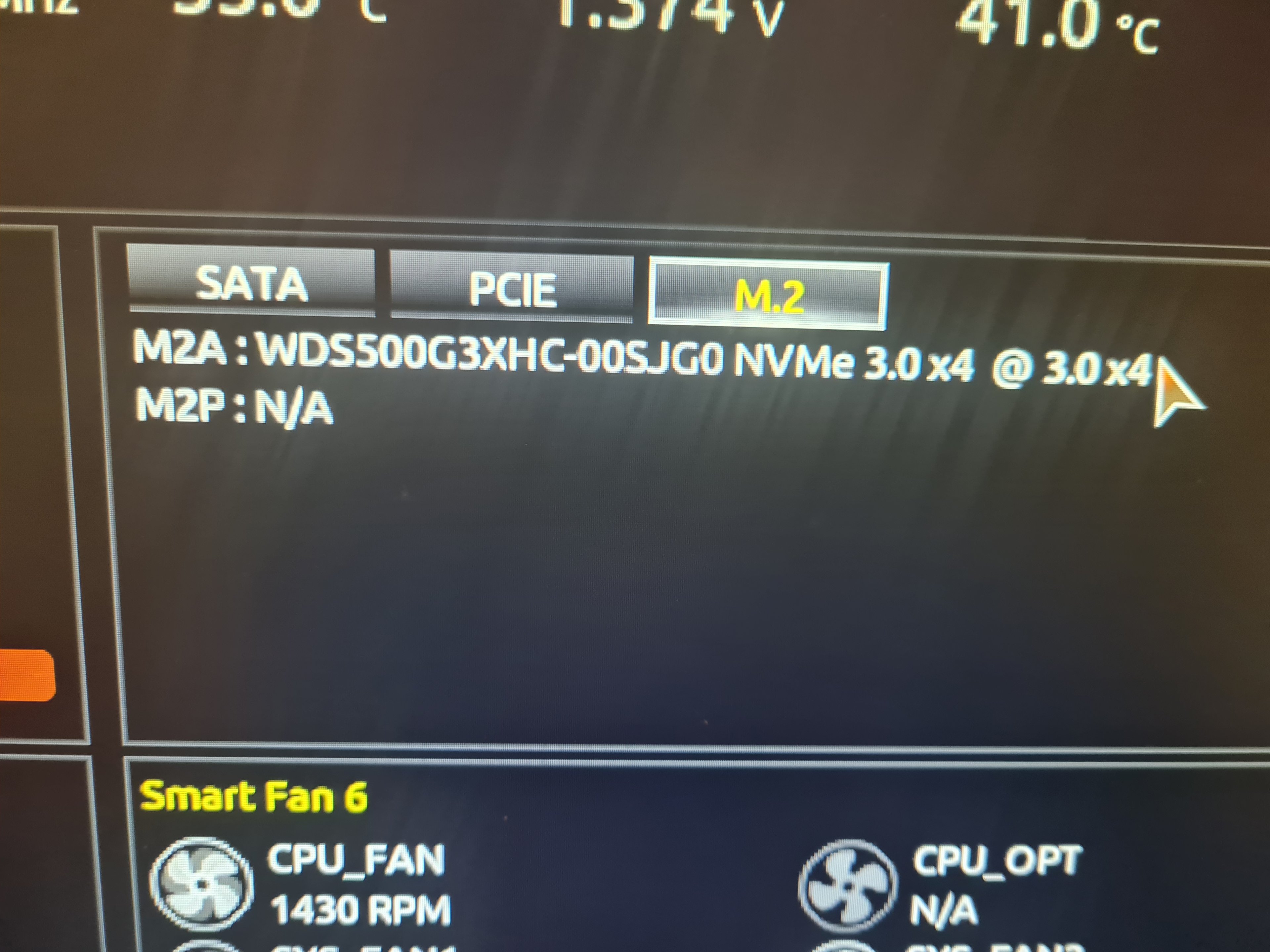

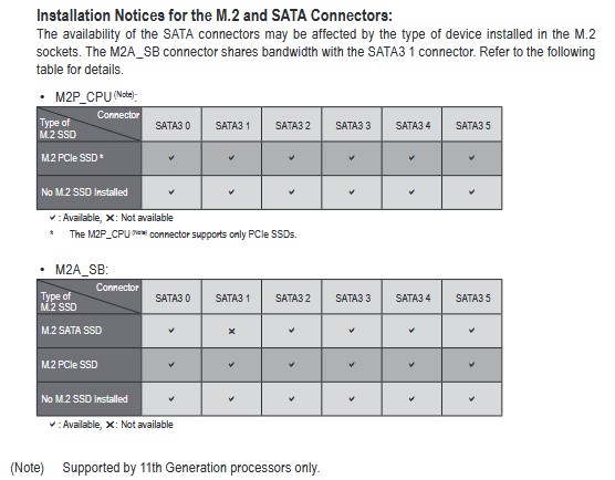

Ganz einfach, durch deine CPU geht der M.2P_CPU Slot nicht und wird auch nie gehen.
Es geht da nur der M.2A_SB Slot, wo deine M.2 PCIe SSD drin steckt.
Und je nach Board können andere PCIe oder SATA Slots deaktiviert werden, wenn in bestimmten M.2 Slots eine SSD drin steckt, daher die Frage, wo genau was drin steckt. Nicht das die fehlende SSD an nem Slot steckt, der halt durch deine M.2 SSD deaktiviert wurde.
Aus deinem Handbuch zum Board
Da sieht man welche Slots deaktiviert werden, wenn ne M.2 PCIe oder SATA SSD in den M.2 Slots verwendet werden. Bei dir teilt sich zb der M2A_SB Slot die Bandbreite mit dem SATA3 1 Slot, beri ner M.2 SATA SSD wird daher der SATA3 1 Slot nie gehen.
In deinem Fall müsste die M.2 PCIe SSD im M2A_SB Slot stecken und da das ne M.2 PCIe SSD ist, wird auch kein anderer SATA Slot deaktiviert.

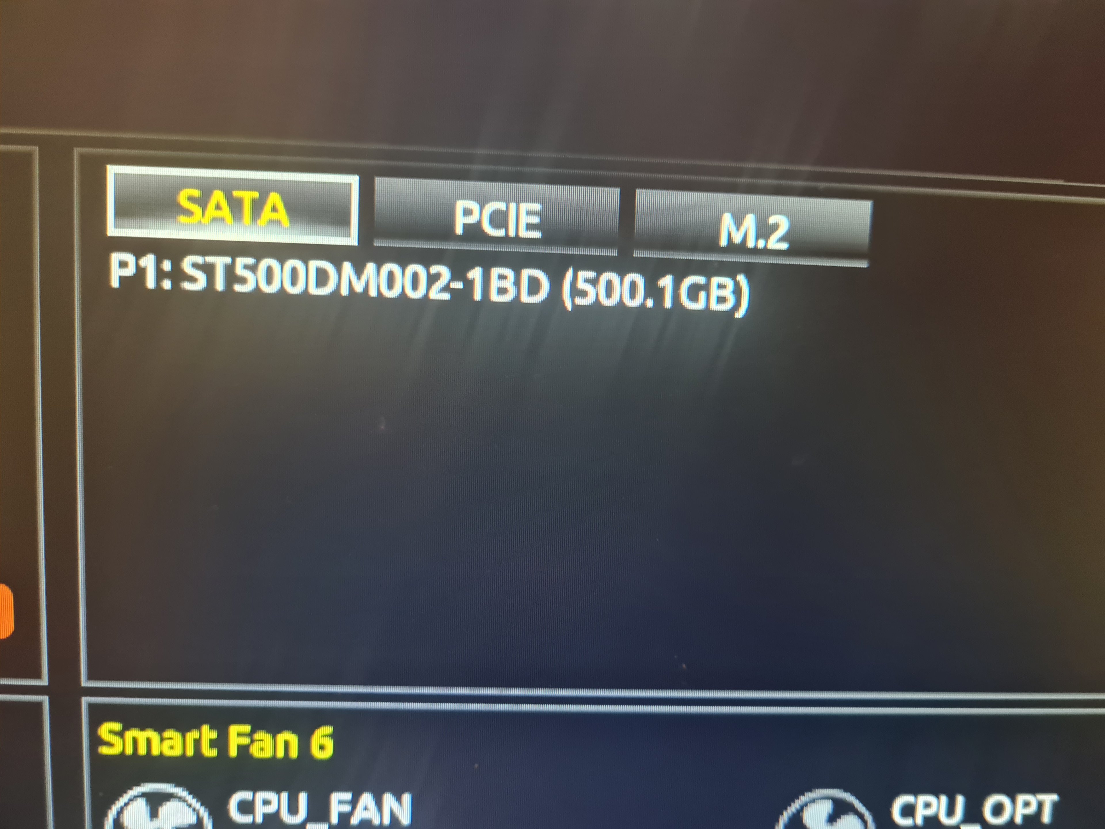

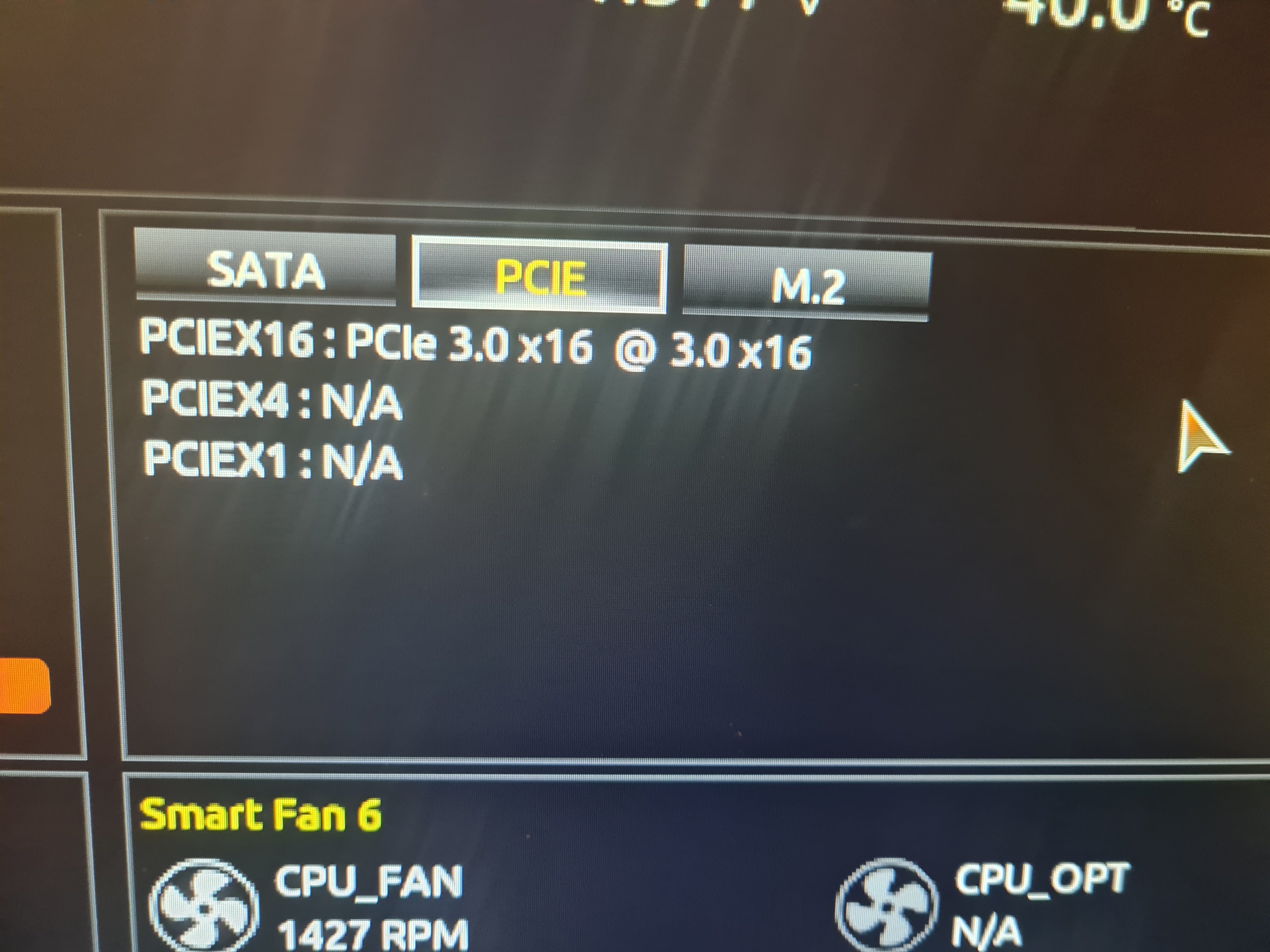

Wird deine SSD denn fehlende SSD im UEFI mit aufgelistet?
Bilder vom UEFI habe ich angehängt.
Naja, dass hier etwas deaktiviert wird, weil etwas angeschlossen wurde ergibt ja keinen Sinn. Die 1 TB Festplatte hat es ja angezeigt. Bis ich einmal die 128 GB SSD rausgenommen habe, dann wurde wohl die 1 TB Festplatte "deaktiviert".

dein BIOS/UEFI erkennt nur deine 500gb M.2 PCIe SSD und deine 500gb HDD.
Da da auch deine 1TB SSD nicht auftaucht, wird sie auch unter Windows nie auftauchen, sie muss im UEFI erkannt werden, damit sie auch unter Windows erkannt wird..

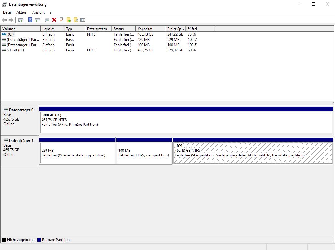

Habe jetzt mal meine 128GB SSD anstelle der besagten 1 TB SSD angeschlossen (sprich exakt die selben Kabel genommen, eben nur die 128GB SSD getauscht).
Diese kann ich am Arbeitsplatz direkt einsehen.
