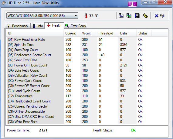

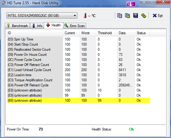

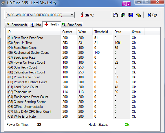

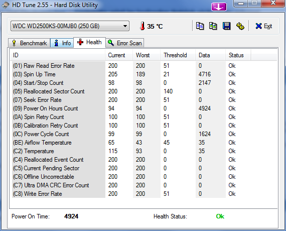

Also hab die Daten mal mit HD Tune ausgelesen und 2 Ports sind Schwarz die anderen 4 sind Blau.

Ist die Platte zu der der 2. Screenshot gehört, die die immer im Betrieb 'verschwindet'?
Wenn ja: Steckt die an einem der schwarzen Ports?
Wenn wieder ja: Stöpsel diese mal an einen der blauen Anschlüsse und lese dann die Daten aus.
Bei den anderen 3 Platten sehen die Werte jedenfalls normal aus, die gelbe Markierung bei den Daten aus der SSD hat eher nichts zu sagen.
So habs geteste, wenn ich die Festplatte an nen blauen Port anhäng werden die Daten ausgelesen so wie bei den anderen paltten in HDTune. Da is das Bild dann nicht mehr weiß.
Völlig jungfräulich.
Hmm.
Ich hätte jetzt damit gerechnet, dass die Platte vielleicht einige Übertragungsfehler (C7 - UDMA CRC Error Count) geloggt hat. Dann wäre es relativ sicher die Verkabelung oder der Controller gewesen.

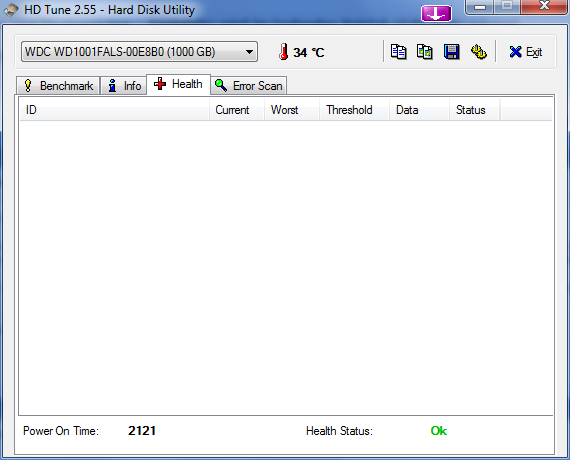

Wie soll ich das jetzt rausfinden ob der Controller futsch is. ich habe bei 1000 Gig Platten auch mal vertauscht, sobald eine am Schwarzen Prot hing wurde in HDTune halt alles weiß angezeigt.

Dass HD Tune nichts auslesen kann, liegt am Controller - das kommt vor.
Ähnliches habe ich hier, sobald ich eine der Karten mit einem Via VT6421 stecke, das ist so ein spottbilliger SATA-Controller.
