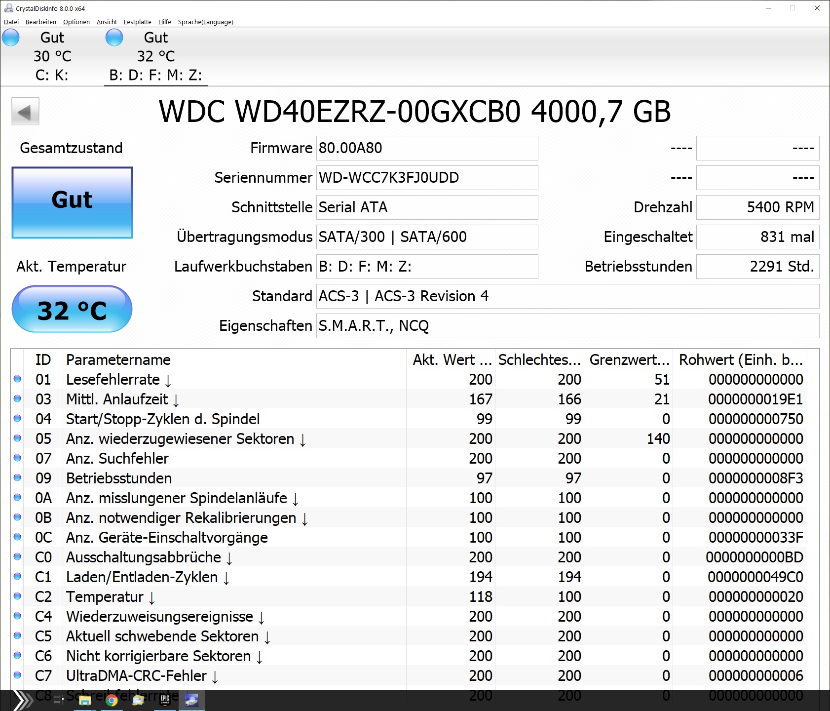

Lade dir mal CrystalDiskInfo und poste einen Screenshot von allen Werten der Platte.

Ich würde aber auch mal die spin-up time der HDD mit CDI checken.
Hi, also Hotplug ist deaktiviert. Hier mal ein Screenshot von Crystal Disk
