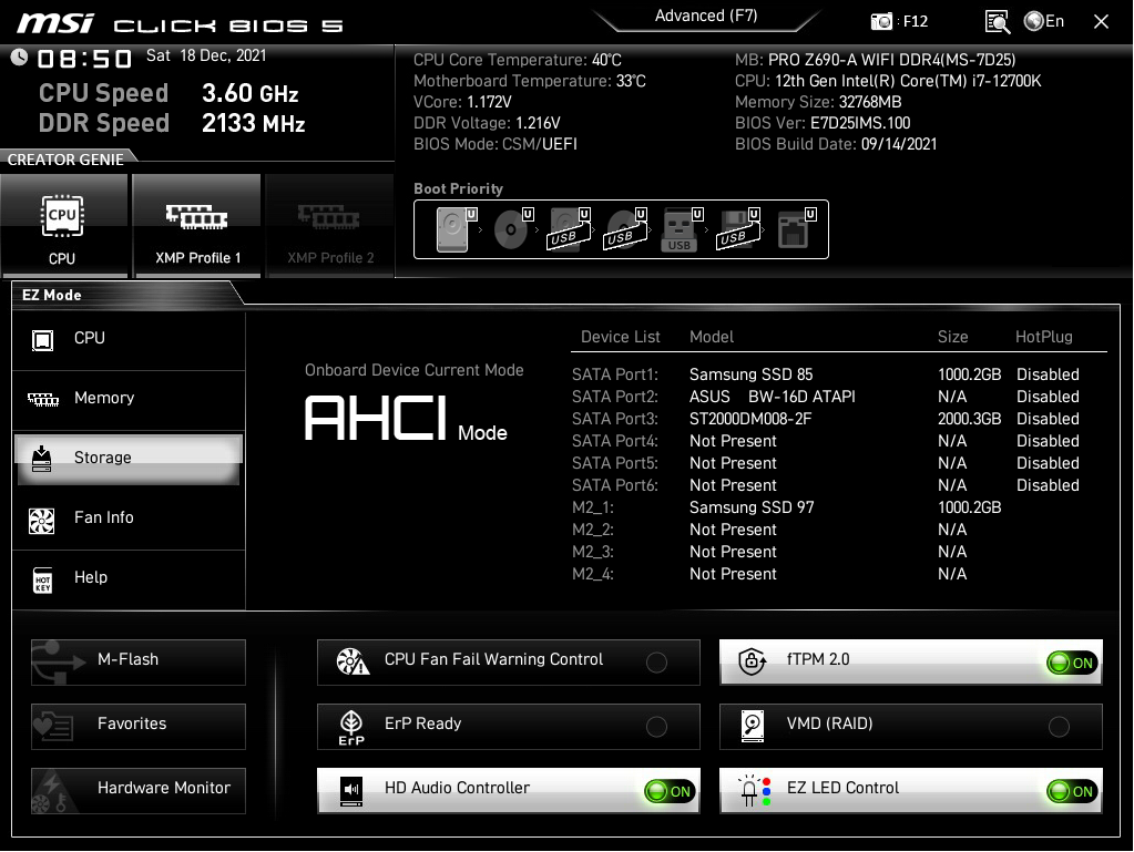

Im BIOS werden alle 3 Platten korrekt aufgelistet.

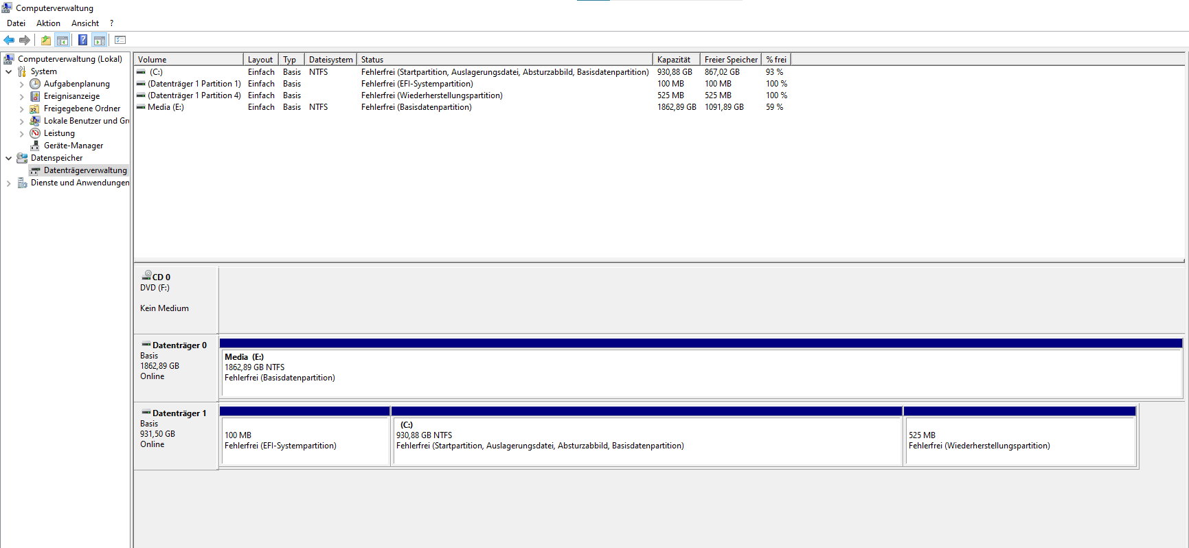

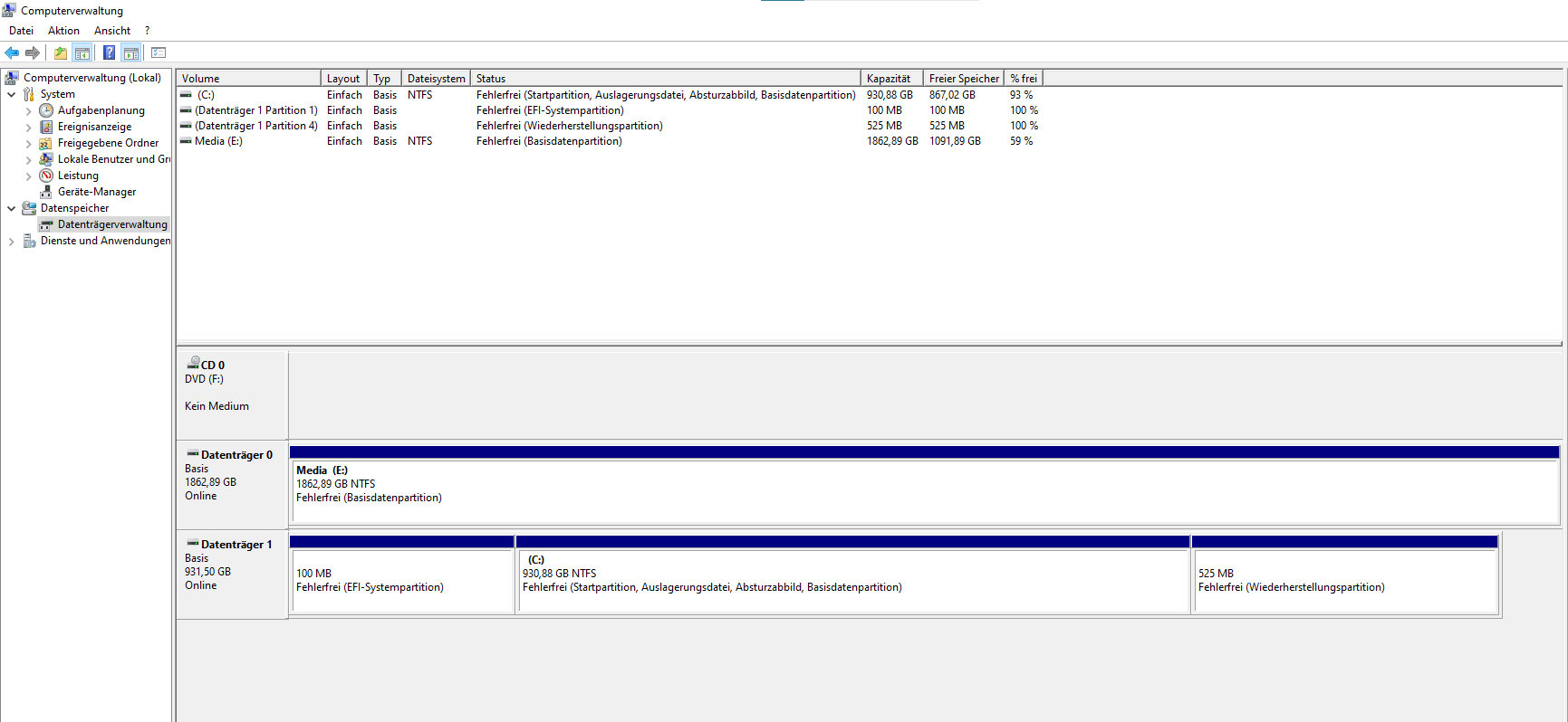

In der Datenträgerverwaltung von Windows 10, taucht das Laufwerk D (Samsung SSD 850 Evo) nicht auf.

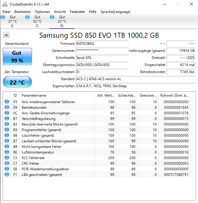

Was sagt CrystaldiskInfo zu deiner HDD?
