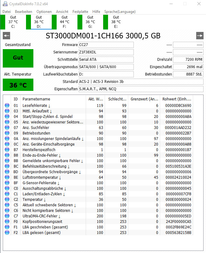

hier der screen
edit: mir ist noch eingefallen, dass die platte fast komplett voll war (7gb von 3tb frei). ist das ein problem?
Schau mal auf den Rohwert (rechte Spalte) vom Attribut C7, wenn der sich ändert gibt es ein Problem mit dem SATA Datenkabel. Schau spätestens dann, ob beide Stecker fest sitzen und wenn ja, tausche das Kabel.
