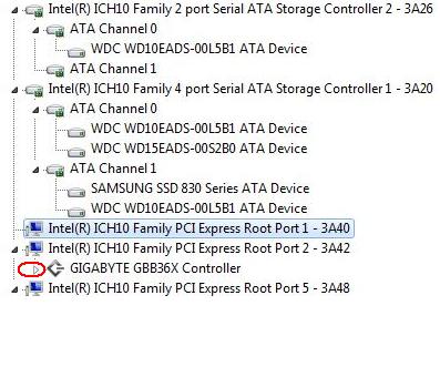

Device Manager - Menü/Ansich/Geräte nach Anschluss dort siehst Du, welche Platte an welchem Controller hängt

Im Gerätermanager hab ich nur das gefunden:
Ich tippe mal auf JMB322? Kenn mich da leider so garnicht aus...
IM MENÜ "ANSICHT" --> Geräte nach Anschluss und dann aufklappen, bis Du die Platte sieht

... und das hier aufklappen
Ernst@at schrieb:
... dann würde ich auf AHCI im BIOS umstellen. Das ist die Mindestanforderung :D
Die Odyssee geht weiter... :)
