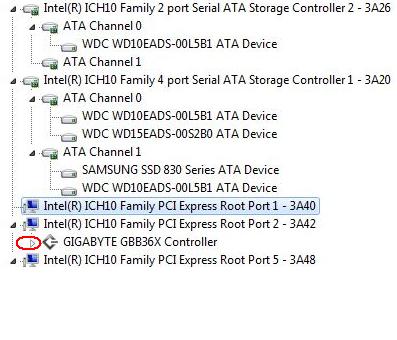

Ich habe die Platte ja erst kürzlich umgesteckt, zuvor war sie an dem hier markierten Controller:
nicht-aufgeklappt-jpg.275175
Sie war also schon immer intern verbaut.
Vielleicht noch wichtig: Zuvor war Windows 7 auf 2x500GB Platten installiert die im Raid0 liefen und an "Intel(R) ICH10 Family [.......] ATA Storage Controller 2 (und/oder 1)" angeschlossen waren.
Derzeit ist Windows 7 auf der Samsung SSD830 installiert
