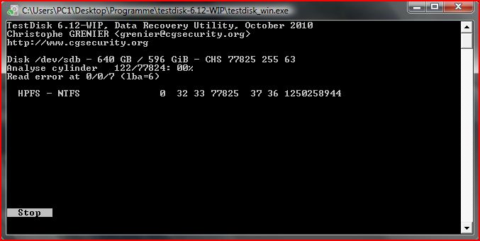

Hallo zusammen ich habe ein Problem mit der USB Festplatte von meiner Freundin, und zwar wurde Sie meines erachtens nach nicht sicher entfernt und weisst daher keine Partition auf.
Wenn ich diese an den Rechner meiner Freundin hänge will er sie gleich formatieren (Win7).
Nun habe ich die Platte zu mir nach Hause genommen und Sie an meinen Rechner gehängt (VISTA) dort kommt diese Meldung erst gar nicht und die Platte wird auch nicht von den Datenträgerverwaltung erkannt und initialisiert es kommt immer ein CRC Fehler.

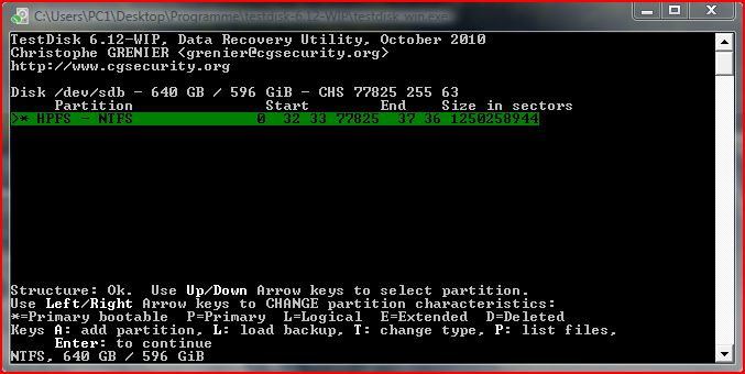

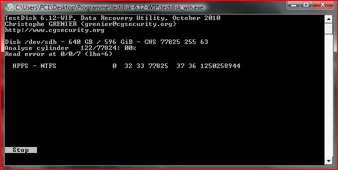

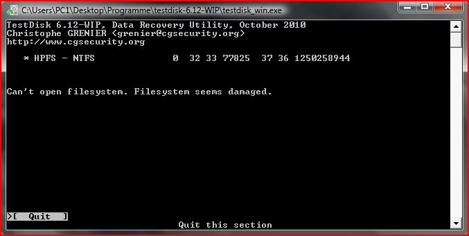

Das eigendliche Problem ist aber das es eine 2,5 Zoll Festplatte ist die ich nicht aus dem Rahmen ausbauen kann da er keine Schrauben hat und verschweisst ist. Ich habe das ganze Forum schon durchforstet und weis nicht mehr weiter. TestDisk 6.12 habe ich schon probiert nur dies zeigt immer immer wieder Read Error's an nach 18std. deeper search bin ich gerade mal bei 1% ist das normal (Platte hat 640GB wovon 150GB beschrieben sind) ? Wenn ich das Andvance Menü aufrufe dann kommt die Meldung "No partition available, gehe ich auf Analyse dann sagt er mir Partition: Read Error Quick Search ergibt folgendes Bild1, wenn ich auf P drücke sagt er mir immer can't open file system, filesystem seems damaged Bild 2, dann starte ich den Deeper Search und es kommen nur Fehlermeldungen was den Prozess in die Länge zieht Bild3

Bisher habe ich das immer wieder mit TestDisk hinbekommen... Meistens ist bei solcher Auffälligkeit die Partitionstabelle futsch. Mit "Deeper Search" ist das eigentlich wieder hinzubekommen, erfordert aber Geduld und ein wenig Kenntnis. Es gibt dazu auch einen Wiki.
Ich habe gerade ein neuen Deeper Search angefangen, ist nach knapp 3std. bei 03% ist das normal ? Zwischendurch gibt es immer wieder lesefehler.
P.s. Deeper Search macht bei 03% nicht weiter nach Read Error hmm was kann ich da machen ?
