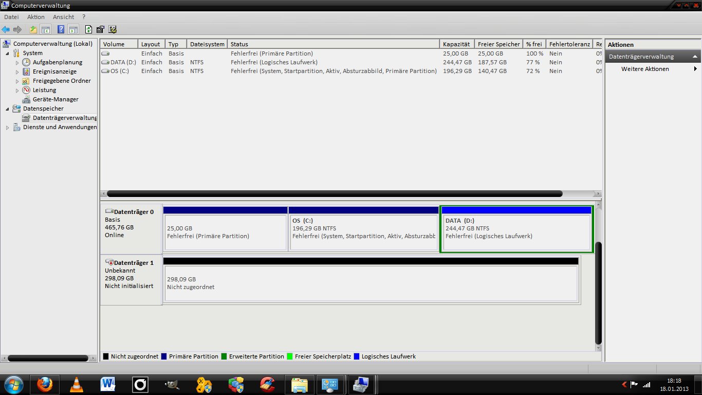

Ich habe eine externe Festplatte 320GB in NTFS Format. nun habe ich das Problem, dass wir dieser externe Speiche nichtmehr angezeigt wird. Darauf hin habe ich die Laufwerke anzeigen lassen und habe jetzt folgenden Bildschim offen:
Wie kann ich das Problem unter Win 7 lösen???

Ach ja es handelt sich um Datenträger 1

Ich nehme mal an, der Datenträger 1 ist die externe Platte?
Dann ist wohl ein Unglück geschehen. Vielleicht wurde die Platte abgezogen, als gerade darauf zugegriffen wurde. Dabei hat das Dateisystem wohl einen Schaden erlitten. die Platte an sich scheint zu funktionieren, und kann nach erneuter Formatierung auch wieder benutzt werden, aber die Daten wären dann natürlich hin.

Die HDD wird als nicht initialisiert angezeigt, also Rechtsklick drauf und initialisieren, dann sollte man wieder drauf zugreifen können. Danach kannst du die diversen Datenrettungstools probieren.
initialisieren
Geht nicht dann kommt ne Meldung mit ist schreibgeschützt
