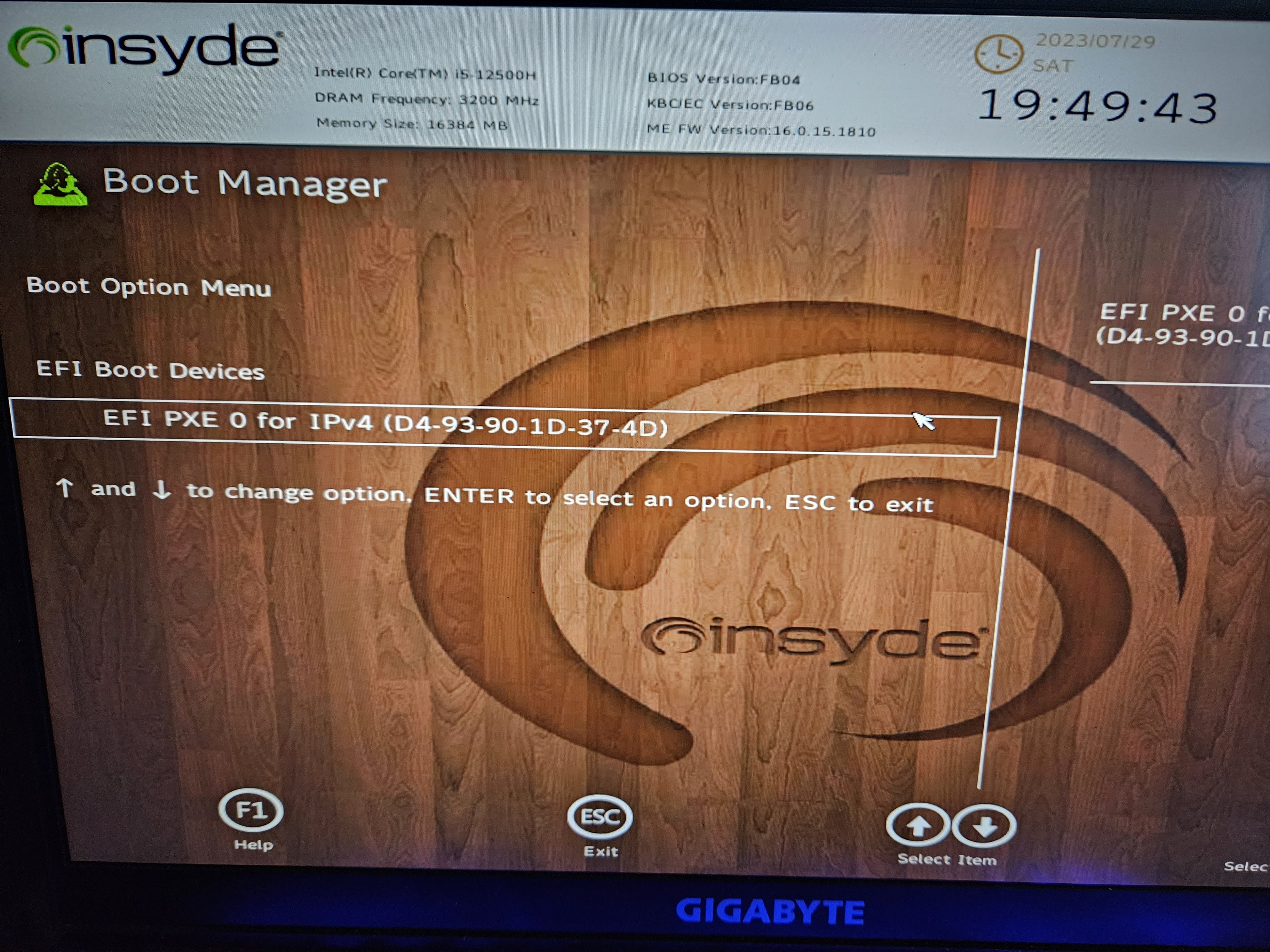

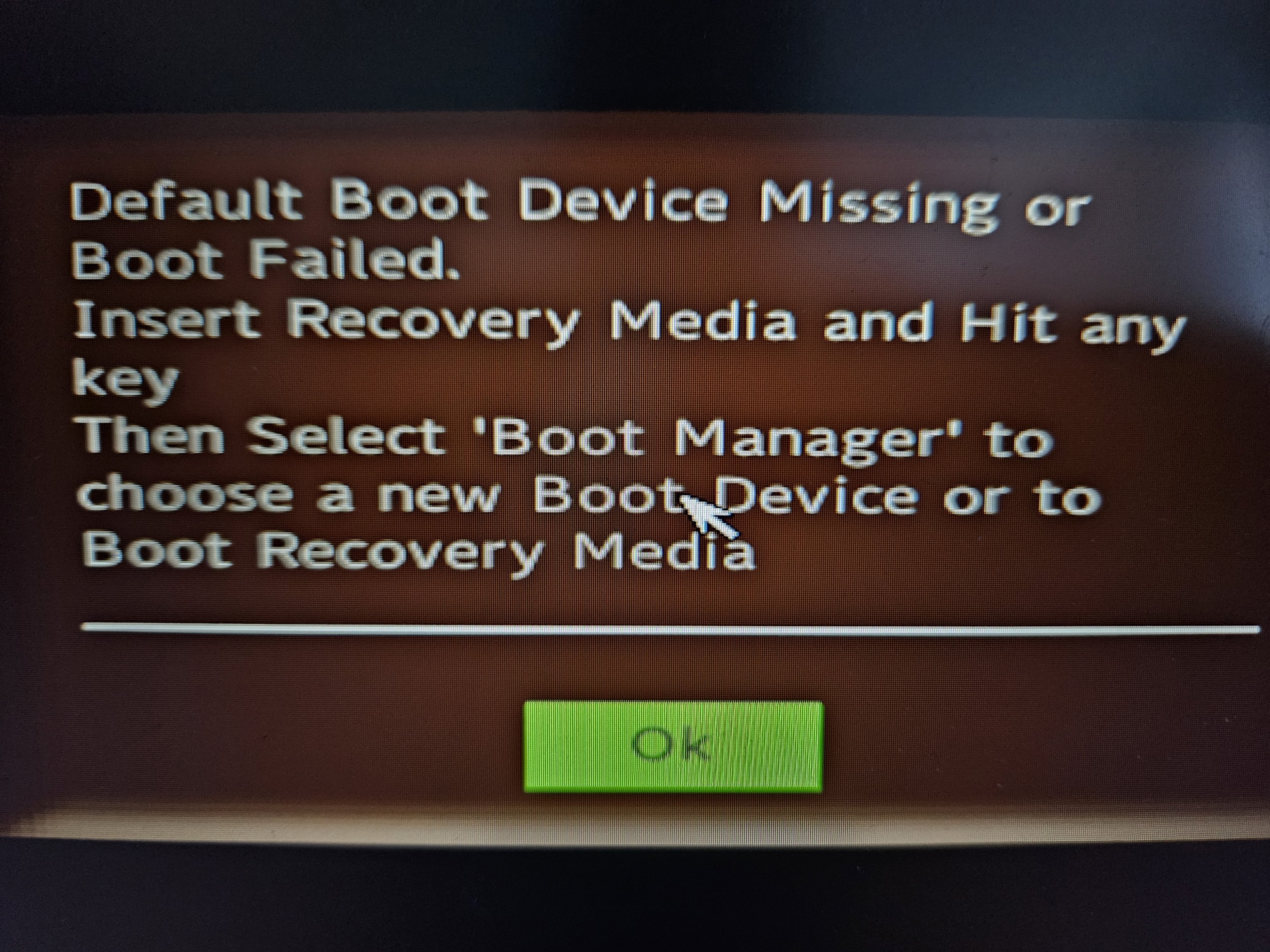

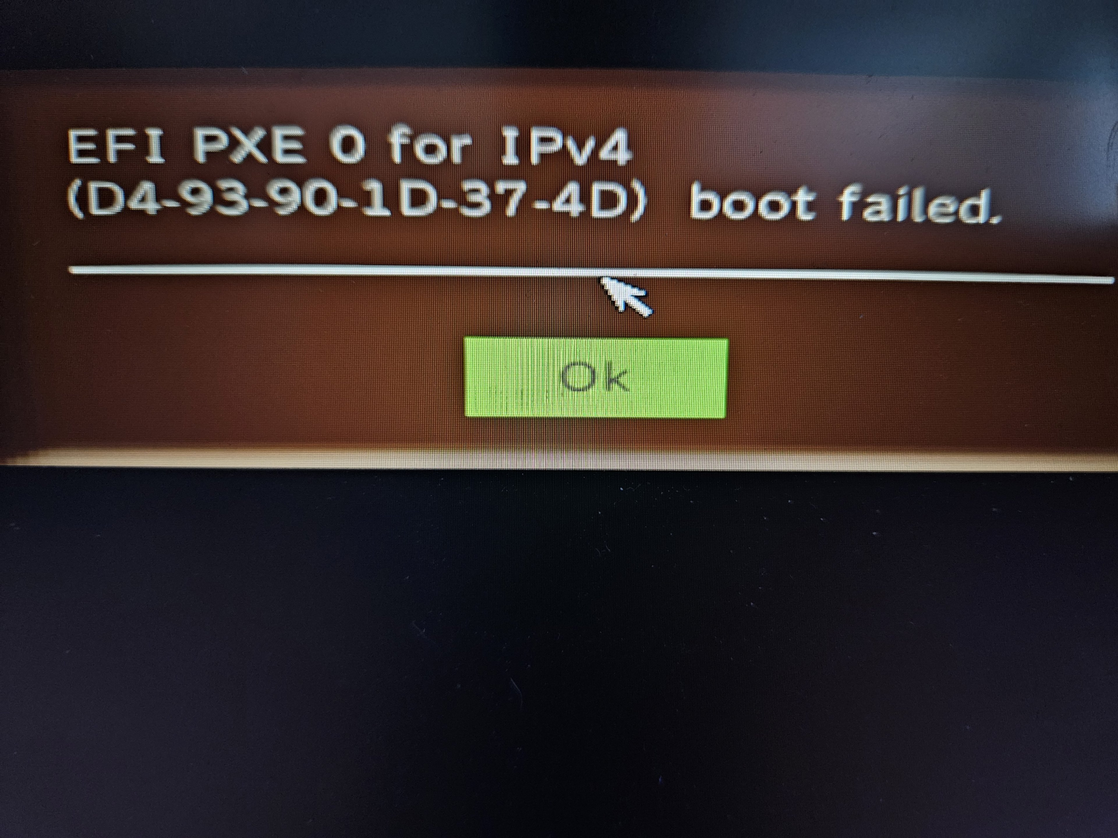

Hab jetzt mal Fotos von den Fehlern die er mir gibt und von dem Bootmenü gemacht, ist das richtig oder meint ihr woanders?
Ja ist die richtige Stelle. Es wird aber keine SSD mehr angezeigt (das was da angezeigt wird, ist eine Option für Unternehmen/Server).
Würde mit dem Händler, bzw. Hersteller Kontakt aufnehmen.
Du könntest die SSD jetzt auch ausbauen, oder mit nem Live-Linux auf einem USB-Stick nachforschen, aber ...
BIOS resetten und ein paar mal neu starten kannste auch noch versuchen, wird wahrscheinlich nix bringen oder hast du schon gemacht, aber man weiß nie.
wie @Model anmerkt könnte die m2 durchaus durch sein. Ausbauen, ja wenn du es dir zutraust. Dann stehst du allerdings vor dem Problem das du ein entsprechendes Gehäuse brauchst um die anzuschließen. Aber es sieht wohl so aus als wäre sie eh durch, auslesen der Daten ist dann meist auch nicht mehr wenn sie nicht mal mehr im uefi auftaucht...
Kenn das BIOS vom NB nicht aber kannst du mal schauen ob es da einen Eintrag in Richtung "Drives/laufwerke gibt" Oder einmal fotos von der main seite und was sonst noch mit Laufwerken zu tun hat.
