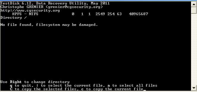

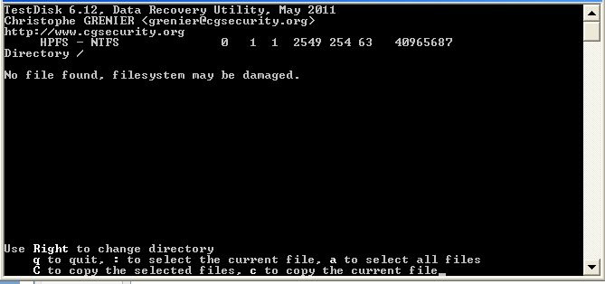

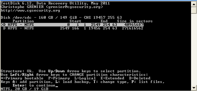

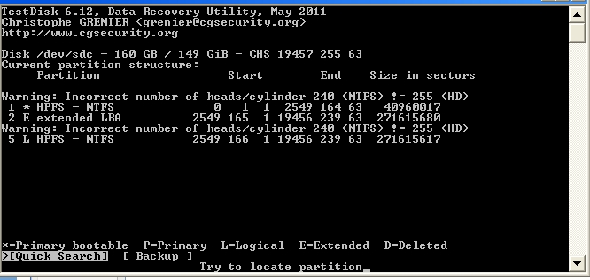

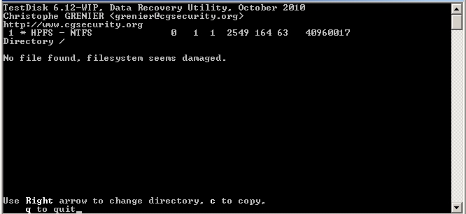

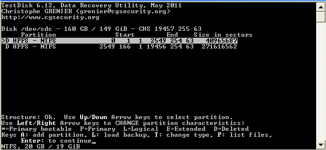

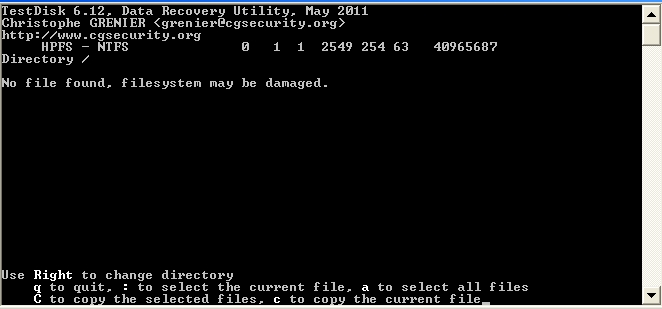

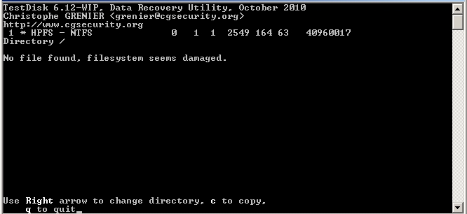

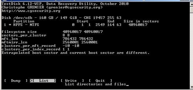

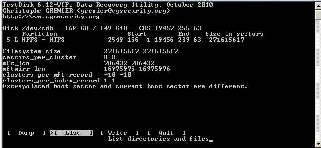

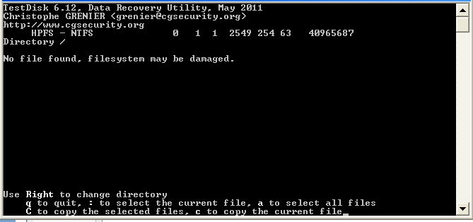

Also die Partitionen werden nach dem Quick Search erkannt, aber wenn ich die Dateien der Systempartition angezeigt bekommen will, kommt die Meldung "No file found, filesystem may be damaged". Das Gleiche passiert auch nach dem Deeper Search. Die Dateien der anderen Partition lassen sich auflisten (diese Partition wird auch ganz normal im Explorer angezeigt und ich kann auf sie zugreifen).l
Bild 1 Analyse
Bild 2 Quick Search
Bild 3 Quick Search
Bild 4 List files
Bild 5 Deeper Search
Bild 6 Deeper Search

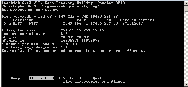

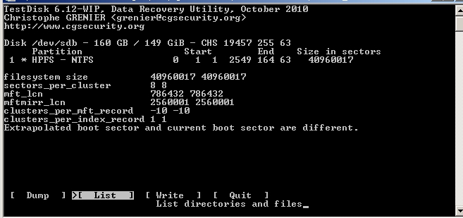

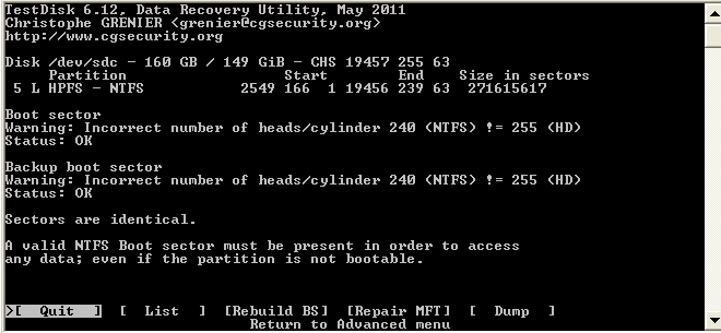

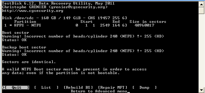

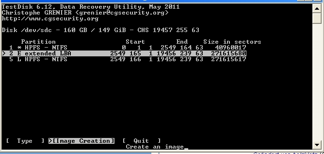

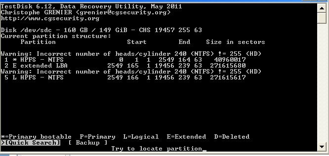

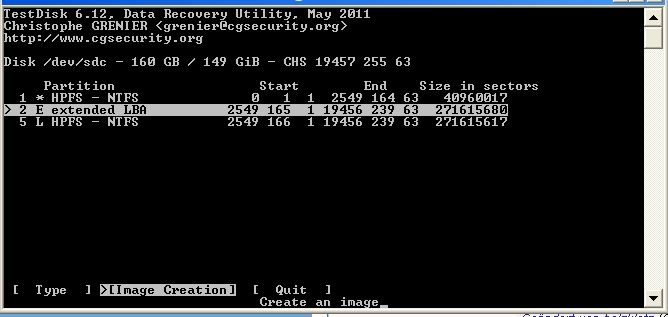

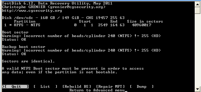

Gehe an Stelle von Analyse auf Advanced und dort dann Boot, mache das mal für jede Partition und teile mit, was Testdisk zu den Bootsektoren 'sagt'.

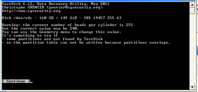

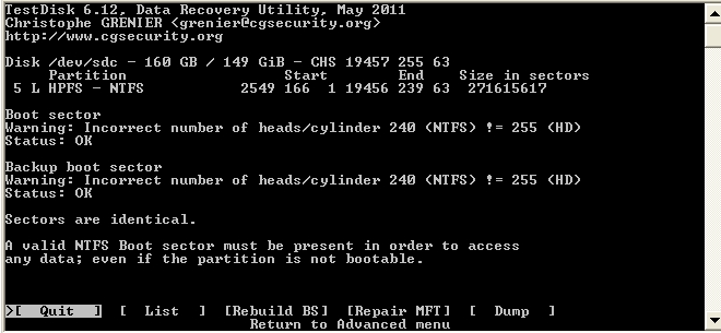

Es werden 3 Partitionen angezeigt (Bild 1). Bei der mittleren (extended LBA) konnte ich "Boot" nicht auswählen.
Bild 2 ist das Ergebnis bei der ersten Partition. Bild 3 das Ergebnis von der dritten Partition.

Die erweiterte Partition ist nur ein Container, der logische Partitionen enthält, der hat natürlich keinen BS. Du hättest also nur für die erste und dritte 'Zeile' den Bootsektor testen müssen. Der BS der großen ist jedenfalls schon mal def., führe hier mal Rebuild BS aus und gehe dann auf List, was wird Dir dort angezeigt? Werden dabei Deine Daten angezeigt? Für die erste Partition müsstest Du analog vorgehen. Bei diesen Aktionen wird noch nicht auf die Disk geschrieben, das würde erst nach Write plus Bestätigung erfolgen, wird aber nur ausgeführt, wenn die vorherigen Schritte erfolgreich waren. Der Rebuild kann u. U. eine Weile dauern ...
Also bei der größeren Partition werden mir nach Rebuild BS meine Daten angezeigt. Auf diese Partition konnte ich ja auch bereits im Explorer zugreifen (ich konnte auch fast alle Daten sichern - bis auf wenige, zum Glück unwichtigere Dateien).
Bei der ersten Partition werden mir nach Rebuild BS keine Daten angezeigt. Siehe Screenshots (Bild 1 Rebuild BS der größeren Partition, Bild 2 Rebuild BS der ersten Partition, Bild 3 List der ersten Partition).
Was meinst Du mit "analog" vorgehen? Was kann ich jetzt machen?

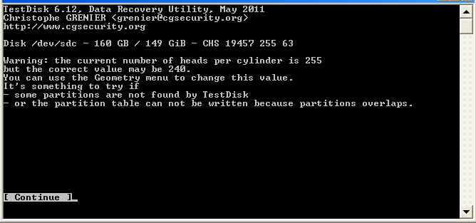

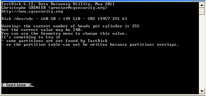

Laptop-Festplattn haben zumeist eine Geometrie von 240 Heads.
Da du diese jetzt über USB angechlossen hast, sind es jetzt 255 Heads wie bei Desktops.
Teste es mal, ob die Ergebnisse dann besser sind;
Starte Testdisk, bestätige bei Log-Datei erstellen mit Enter, wähle deine Festplatte und bestätige mit Enter.
Bestätige auch bei Partition Table Typ Intel mit Enter.
Gehe jetzt auf das Menü Geometry.
Gehe dort auf Heads.
Gib dort 240 ein und bestätige mit Enter.
Lasse SectorSize und den Rest in Ruhe.
Bestätige dann mit OK zum verlassen von Geometry.
Du darfst dann Testdisk nicht beenden da du dann die Einstellungen verlierst.
Gehe dann mit dem Pfeil auf Analyse bestätige mit Enter und setze mir einen Screenshot.
Bestätige bei Quick Search und setze mir auch einen Screenshot.
Du kannst da auch mal die Partitionen wenn die gefunden werden markieren, die Taste p drücken und schauen ob du deine Daten siehst.
