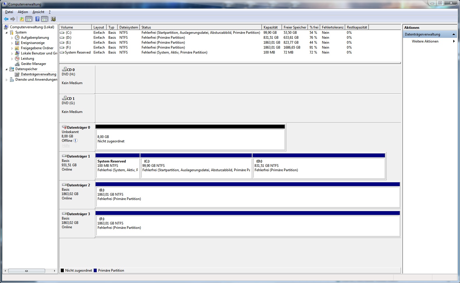

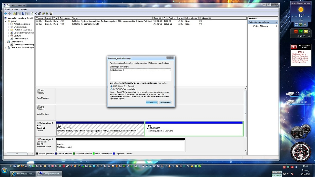

und eine partition fehlt in der datenträger verwaltung sieht das ganze so aus datenträgerverwaltung1.jpg
die wichtigste partition fehlt.. :( und das was da steht in der datenträgerverwaltung kapiere ich nicht.. woher kommen diese 8GB ? wieso sind beide platte als eine angezeigt?
wo ist meine dritte partition hin? :( parition E: fehlt die festplatte F: hab ich abgesteckt sonst wird das zu kompliziert..

nur ich versteh nicht wie 2 platten als eine angezeigt werdn..
und daten retten kann ich nicht?
nene das komische ist das diese 366GB eigentlich eine ganze festplatte sein sollte mit 500GB! da fehlt was^^
und bei den 100GB fehlt eben die andre partition..

Das da etwas zu den 500 fehlt ist normal ;) Liegt an der Umrechnungsweise, die Hersteller rechnen mit 1000, Windows mit 1024 (GB und GiB)

naja mich störts jetz nicht mehr da ich den "geist" datenträger 0 mit 8GB auf offline gestellt habe..^^ woher könnte der kommen?
datenträger 1, 2 und 3 sind die WD platten..
ah hier der screenshot von der "neuen" computerverwaltung.. hoffe jemand hat da ne lösung :/ compverwaltungd.jpg

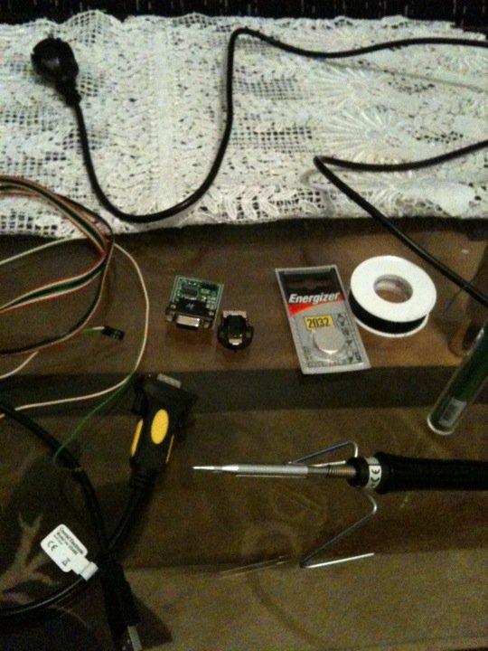

brauche noch den RS232 to TTL adapter, ist bestellt. wenn ich den bekomme versuch ich diese methode von diesem "johnmar" hoffe es funktioniert... wird sich zeigen.

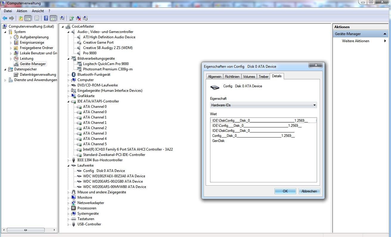

Was werden denn im Gerätemanager bei den HDDs für Geräte angezeigt? Irgend ein USB Stick oderso hast du aber nicht dran oder, bzw sonst irgend ein anderen Speicher.
das ganze sieht so aus.gerätemanager.jpg.
hmm ein bluetooth dongle hab ich aber da passiert nix wenn mans absteckt.. wird halt normal ausgeworfen und passt
is das vllt so ein fehler von dem mainboard ? (Asus Maximus II Formula)
da gibts neben den normalen 6 sata ports noch 2 separate die für so ne speeding HDD genutzt werden..
5 sata ports sind angeschlossen der mittlere is glaub ich frei aber was halt die channel 0 sind keine ahnung.. meine 2 bluraylaufwerke sind da dabei per sata..

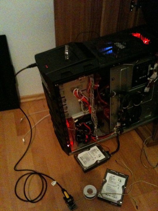

der rs232 - ttl stecker ist da morgn hol ich das ding von der post mal sehn ob ichs hinkrieg mit daten retten ;)
jap hat eeeeeeeeeeeewig gedauert :/
in ein oda andren thread stand man soll diese festplatten die einen fehler hatten auf garkeinen fall weiter verwenden weil der fehler wieder kommen wird.. früher oda später.. da hilft selbst kein firmware update nicht.. omg..!
bilder gibts auch zum vorgang ;)

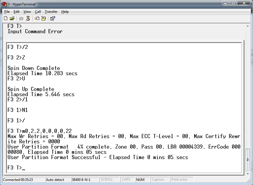

eine halbe stunde gebraucht im hyperterminal.. mein kleiner bruder hat dauernd gedrückt das da was kommt.. es war wohl pures glück das die festplatte auf einmal sich bedienen lassen hat und die kommandos angenommen hat.. auch wenn die festplatte extrem komische geräusche gemacht hat während dem kurzschliessen :D:D:D
