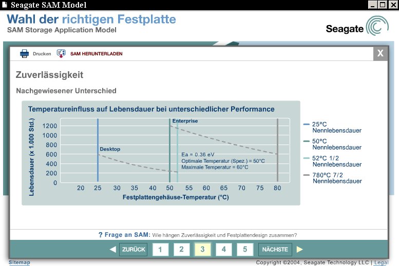

Die Kernaussage von m.s (jedes Grad über Normtemperatur wirkt sich negativ
auf die Zuverlässigkeit einer Festplatte aus) ist also schon richtig.

From the table above, it is clear that as the ambient temperature rises, the derating factor and the adjusted MTBF become significantly smaller. For example, at 42 C, we find the 2.2208 acceleration factor referred to previously in this analysis. Its reciprocal, 0.45, is the DF value, which indicates that the MTBF at 42 C is less than half as long as the MTBF at 25 C.
Guck´ mal in den Abschnitt 2.13 des Product Manuals. Da steht folgendes drin:
Die für diese Serie angegebene MTBF von 600.000 Stunden setzt eine Umgebungstemperatur von 25°C voraus. Bei 42°C verringert sich die MTBF also um ca. die Hälfte des Ursprungwerts.Seagate Product Manual Barracuda ATA V Family Rev. E schrieb:Mean time between failures: 600,000 power-on hours
(nominal power, 25°C ambient temperature)
Ich habe mal eine Grafik von Seagate eingefügt, so kann man sich das besser vorstellen.
