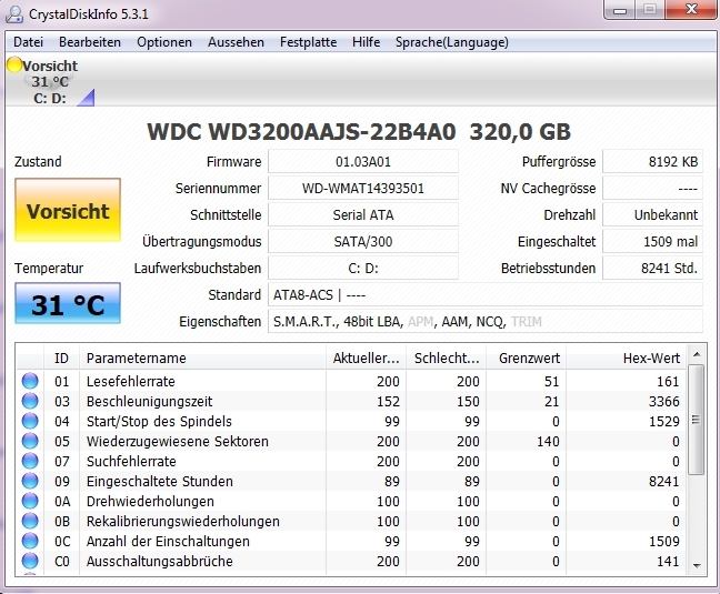

so ich hab das programm installiert doch kann ich auch so sagen ohen screenshot das er die 2 festplatte nicht angezeigt wird

Hier trotzdem nochmal das teil
Auf alle Fälle nicht lange herumtrödeln und umgehend ein Backup machen. Morgen kann schon alles weg sein, wenn es z.B. ein Lagerschaden ist.
Auch Hardwareschäden manifestieren sich mit solchen "Seriennummer nicht angezeigt". Das liegt daran, dass die Commandqueue voll ist und nur im Minutentakt abgearbeitet wird.
Das BIOS greift zuerst zu und kann es noch lesen, wenn Windows loslegt ist dann Pumpe.
Was sagt der Gerätemanager und das Ereignisprotokoll?
