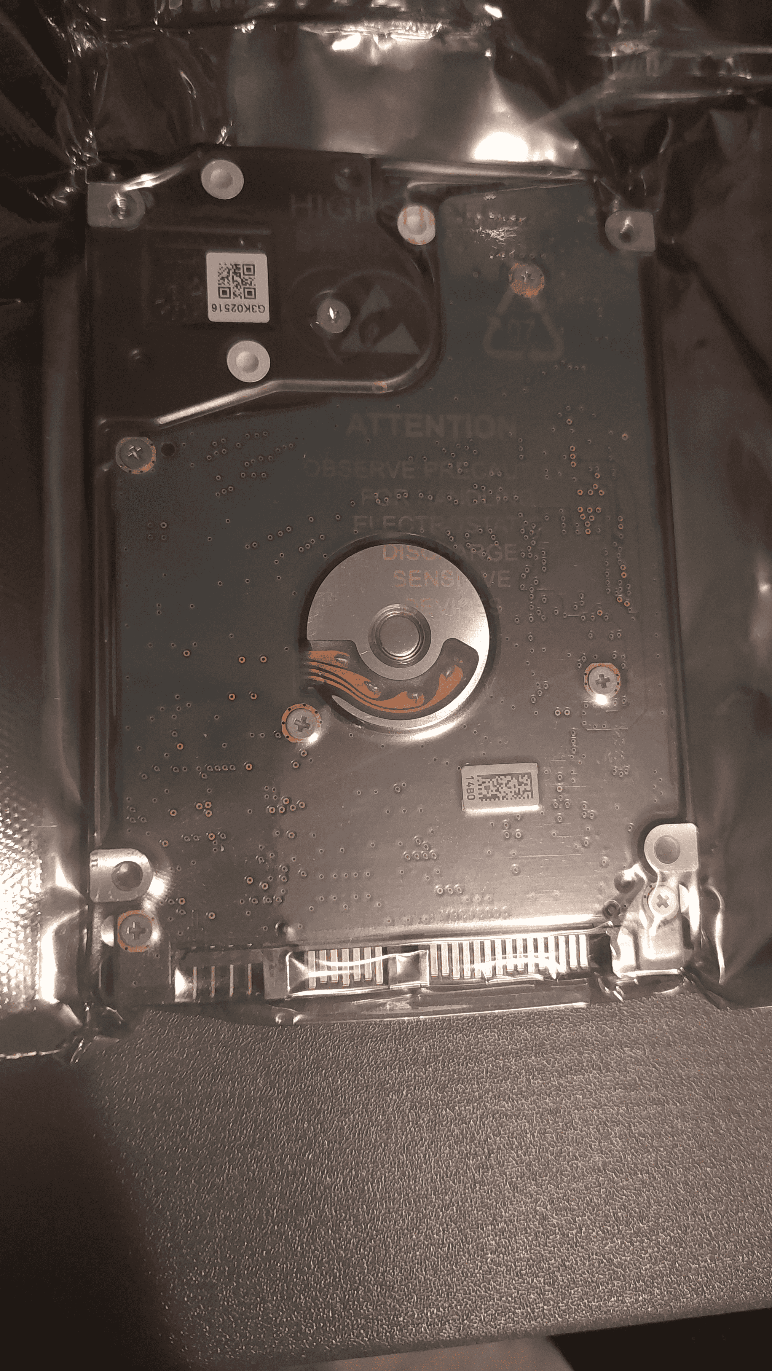

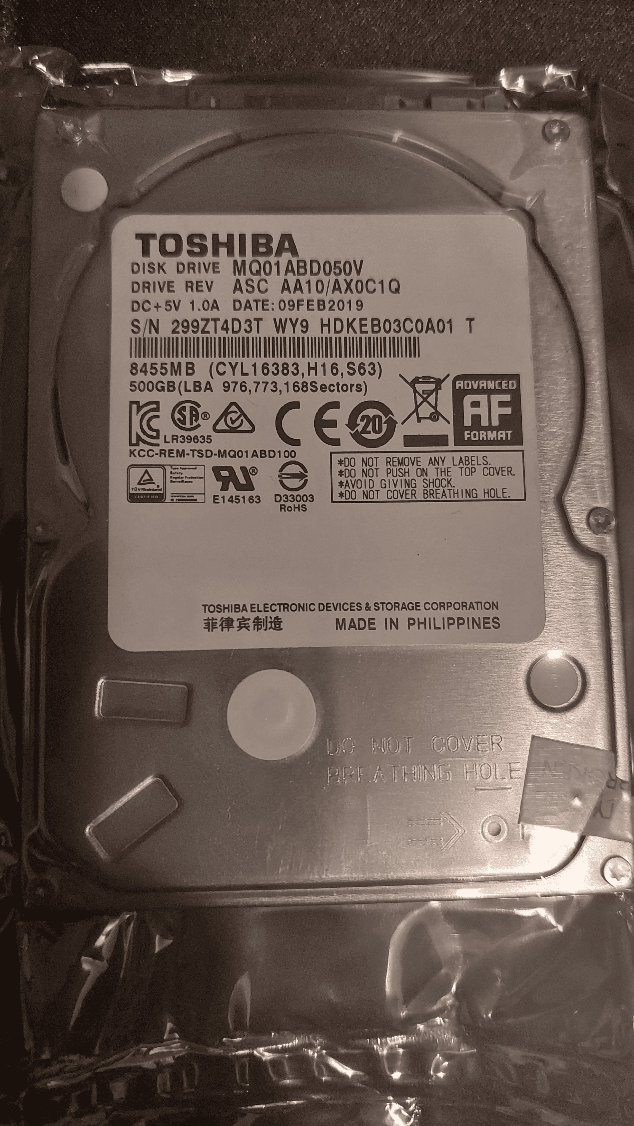

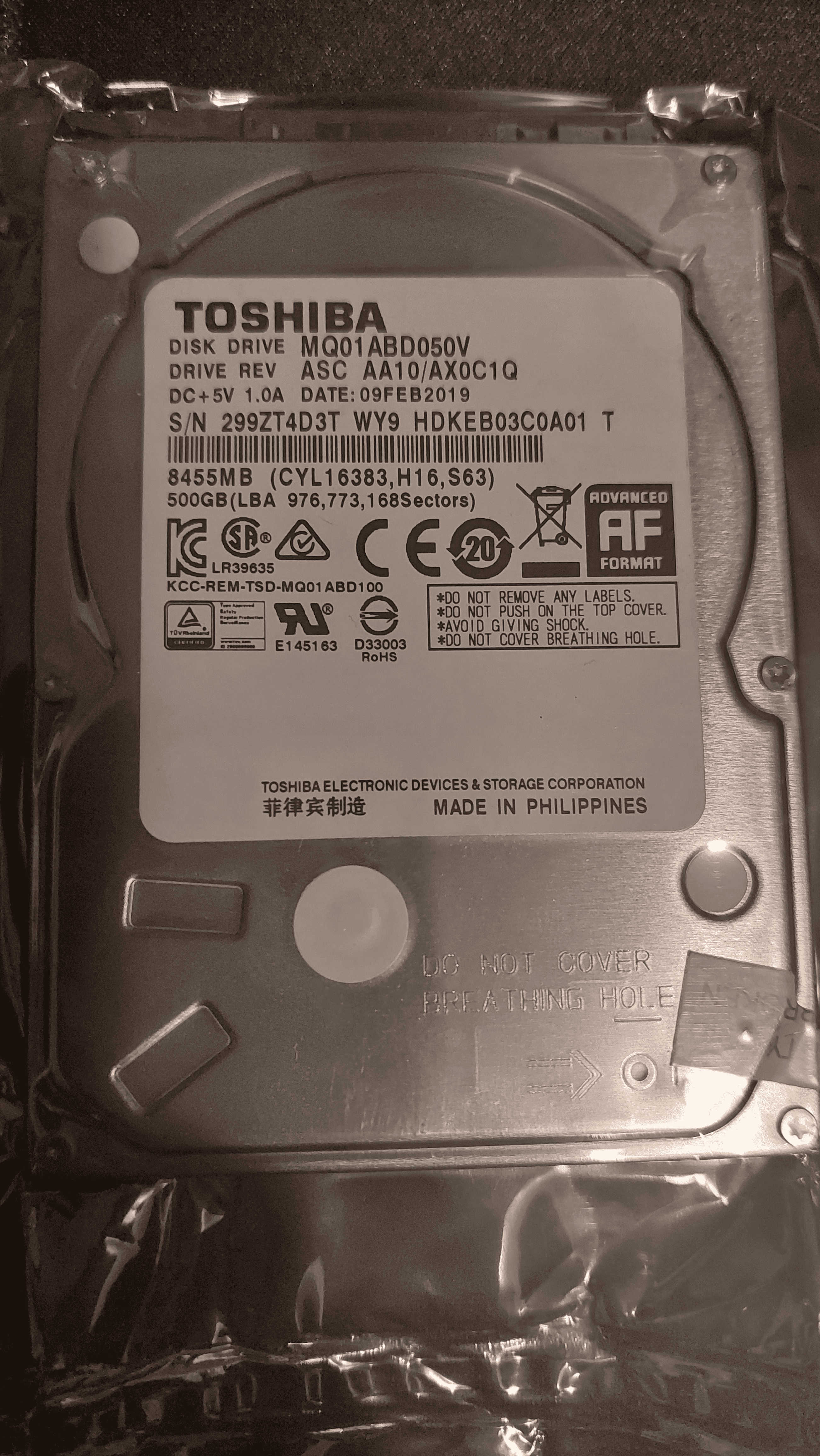

Guten Abend die Herrschaften.
Ich will diese Festplatte in einen PC einbauen um mehr Speicherplatz zu erhalten.
Welche Kabel brauch ich denn dafür?
Vllt kommt die Frage für den ein oder anderen "lächerlich" rüber, aber ich steh wirklich aufm Schlauch.
Danke im voraus.

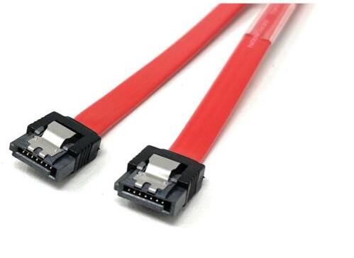

Wenn es ne 3,5" HDD oder 2,5" SSD ist, dann liefert das Netzteil den Stromstecker.
Für die Daten verbinden braucht es ein SATA Datenkabel in deiner gewünschten Länge.

bisy schrieb:
Dir ist bewußt, dass das eine 2,5" HDD für Laptops ist?
Na und, die passt auch wunderbar in einen PC, ist leiser und sparsamer,
hab ich sogar auch.

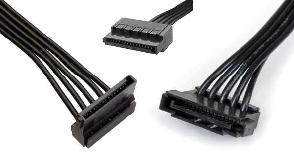

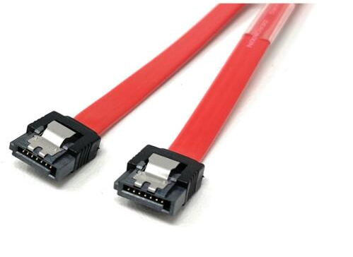

Brauchst ein Sata-Datenkabel (Bild1) und ein mal Stromversorgung vom Netzteil (Bild 2)
