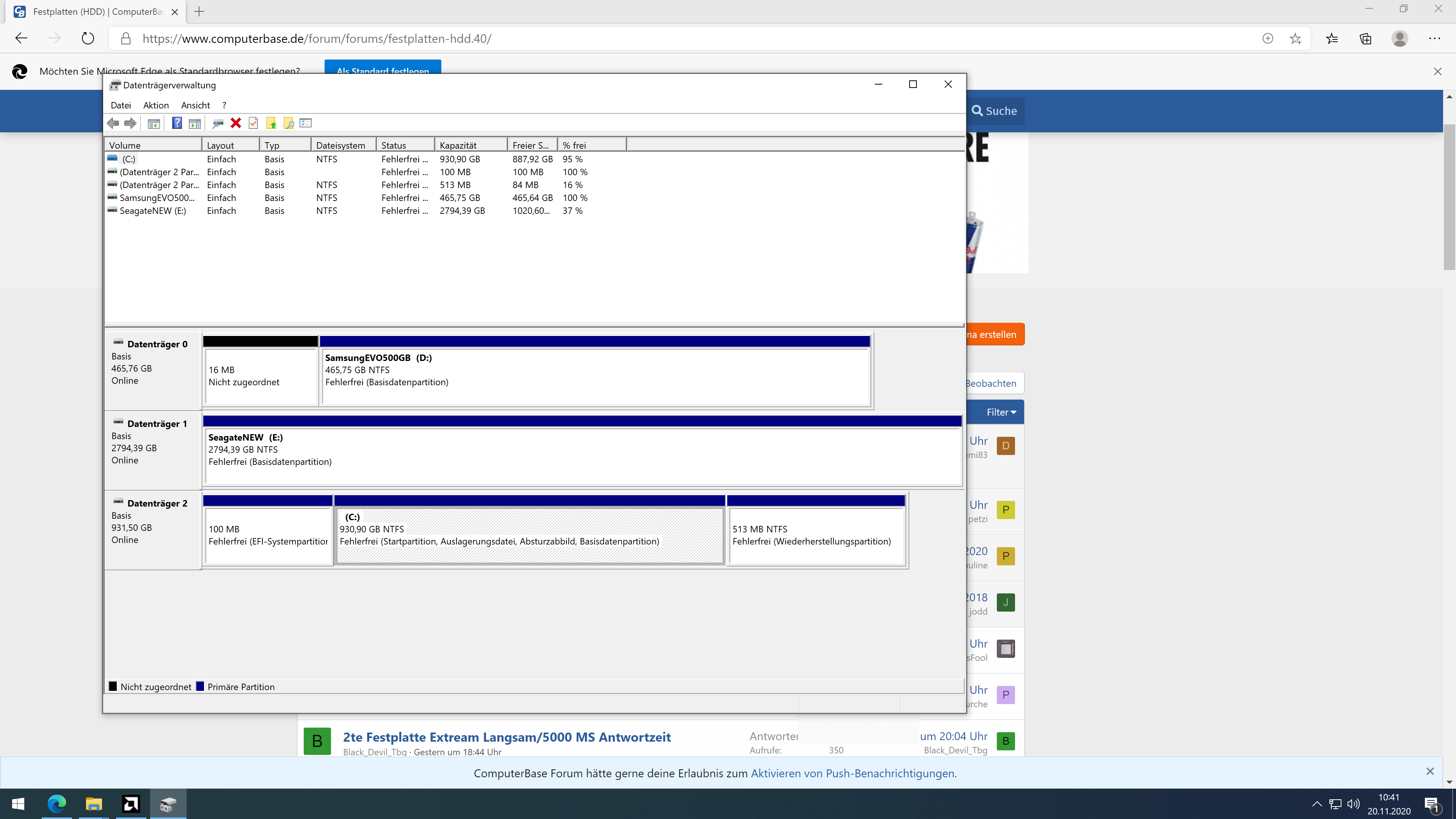

Ich hab meine hardware in nem neuen case umgebaut und nun werden 2 meiner HDDs nicht mehr angezeigt, auch nicht in der Datenträgerverwaltung.
Dort scheinen nur meine 2 SSD und 1 HDD auf:
Hab also win 10 64 bit nochmals neu installiert aber die Platten scheinen auch nicht im windows installationsmenu auf wo man aussucht auf welcher Festplatte mann windows installierten möchte.
