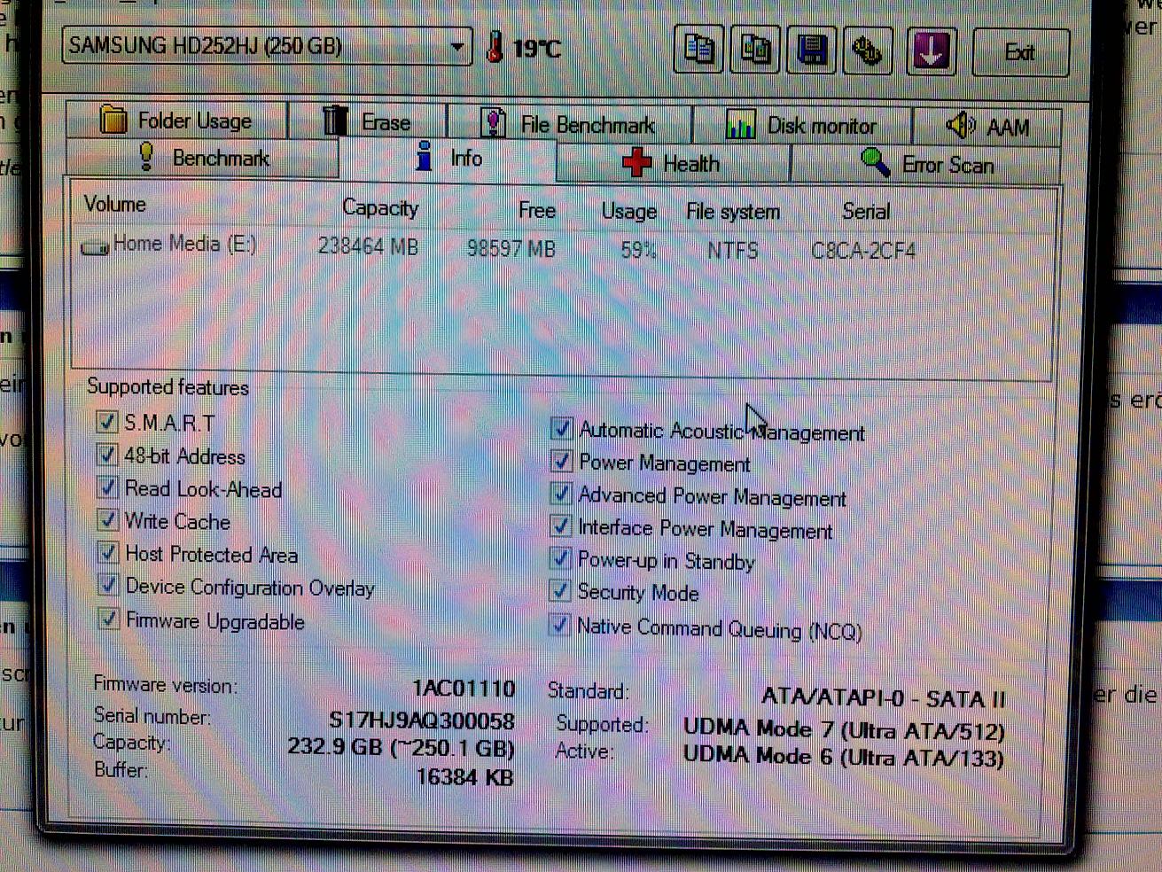

zudem hab ich gesehen das die KJ Modelle im Ultra DMA 5 laufen und die HJ im DMA 6, alle könnten auch DMA 7, weiß aber nicht wie man das einstellt! zu dem hat nur die HJ bei den Support Features alle häckchen gesetzt bei den anderen beiden fehlt advanced power managment und power up in standby, was immer das heißen mag!
Wie kann ich den ultra DMA auf 7 stellen und warum sin die geschwindigkeiten so unterschiedlich?

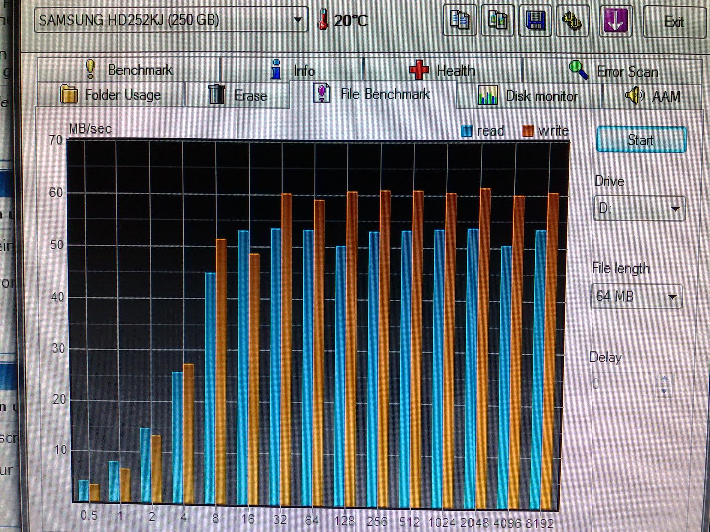

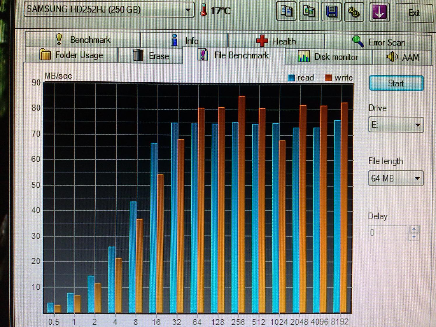

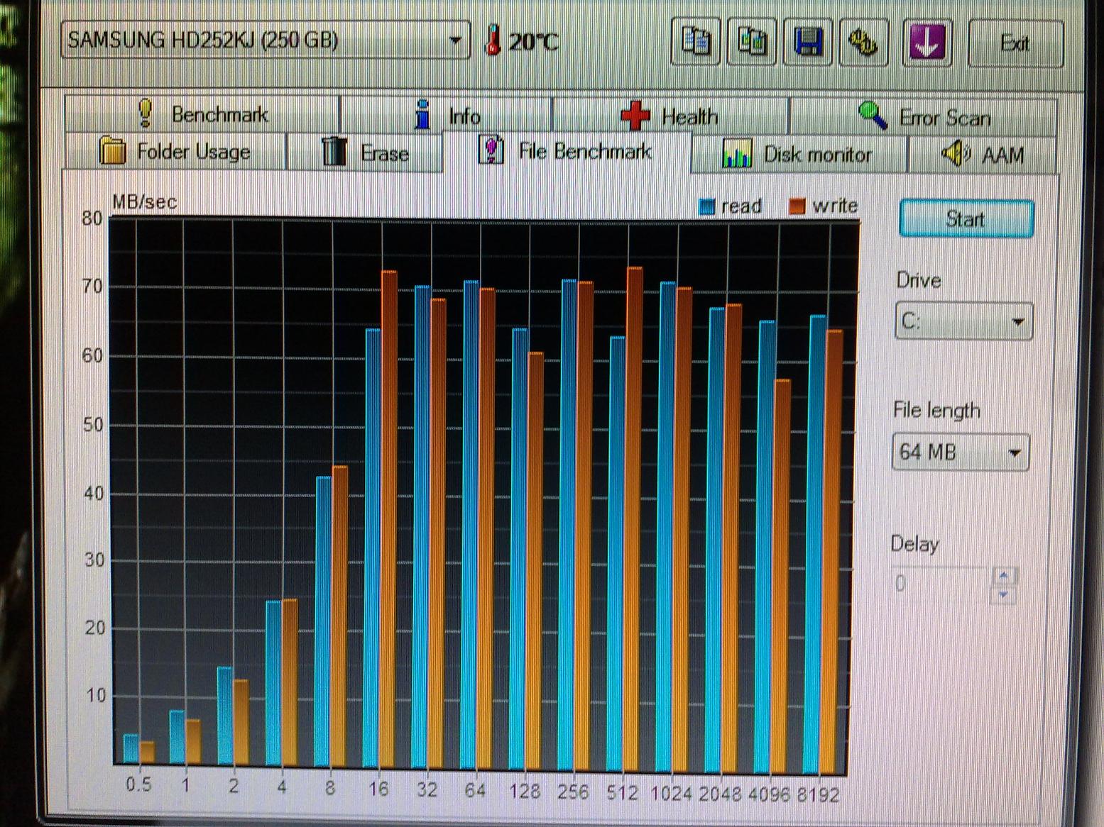

Hab ein paar shoots gemacht!
Kann es sein das es bei der KJ serie gute und schlechte Modelle gibt, oder wie können solche abweichungen enstehen? die kabel sind original zubehör vom board und waren ungebraucht, daran sollte es nicht liegen! die f 1 serie läuft auch im anderen DMA mode !
Hoffe die Bilder sagen mehr!
Das da die F1 schneller ist leuchtet mir ein aber die abweichung bei den anderen beiden versteh ich nicht, die sind auch ungefähr gleich voll!

Informativer für diagnostische Zwecke ist die Messung der sequenziellen Transferrate. Lass also mal den (Low-Level) Benchmark von HD-Tune durchlaufen und mache Screenshots von den Ergebnissen. Der File Benchmark wird auf Dateisystemebene (High-Level) durchgeführt und hierbei können mehrere Faktoren auf das Ergebnis Einfluss nehmen.
Was sich der Autor von HD-Tune dabei gedacht hat, ob er es einfach nicht besser weiß oder ob die Routinen für die Abfrage einfach nur schlecht programmiert sind, weiß ich nicht, denn einen Ultra DMA 7 Modus gibt es nicht und deshalb kannst du ihn auch nicht einstellen.
Warum eine SATA Festplatte überhaupt in einem UDMA Modus zu laufen scheint, liegt daran, dass sie dem System aus Gründen der softwarseitigen Abwärtskompatibilität einfach nur vorgaugelt eine PATA Festplatte zu sein. In Wahrheit läuft sie in einem SATA Übertragungsmodus. Du brauchst also gar nichts umzustellen.

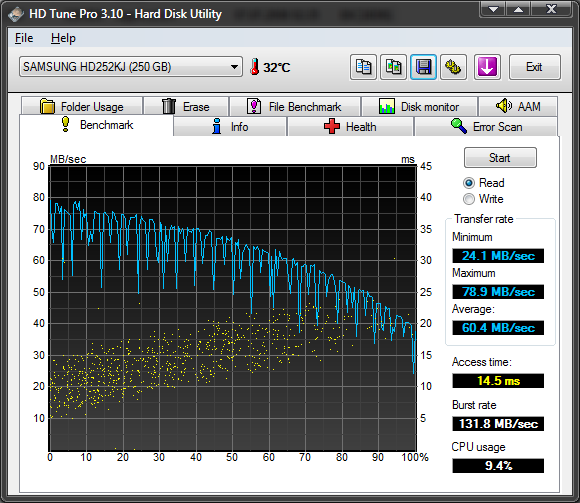

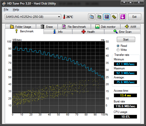

so, hab es jetzt mal so gemacht wie vorgeschlagen, hoffe man kann jetzt mehr dazu sagen!
mich würd schon Interessieren ob die Platte defekt ist!
Das die F1 schneller ist, ist mir klar, aber warum der unterschied bei den anderen beiden so ausfällt nicht!

Ok, die Transferkurven sehen bei allen dreien normal aus. Der mittlere Screenshot müsst der der Systemplatte sein, also auf der du das Betriebssystem installiert hast, richtig? Dann wären die Einbrüche normal (oder du bzw. andere Programme haben während des Benchmarkdurchlaufs auf diese Platte zugegriffen).
Warum die eine KJ schneller ist als die andere, wird daran liegen, dass beide Platten trotz gleicher Serien- und Modellbezeichnung mit unterschiedlicher Datendichte ausgestattet sind. Also die Datendichte pro Magnetscheibe wird unterschiedlich sein. Das gab es bei Samsung Platten schon früher, dass bei ein und demselben Modell mal High- und mal Low-Density-Platter verbaut wurden.
Richtig, ist die System Platte!

Von unterschiedlicher Qualität kann man nicht sprechen. Wenn es so ist wie ich mir denke, unterscheiden sie sich lediglich in der Datendichte und die hat direkten Einfluss auf die sequenzielle Transferrate. Wenn die Platte defekt wäre, würde die Transferkurve anders aussehen. Ein Defekt verursacht normalerweise keine gleichmäßige Absenkung der sequenziellen Transferrate.
