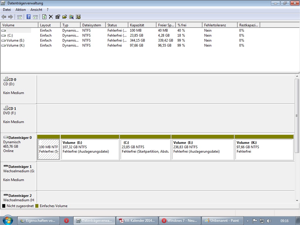

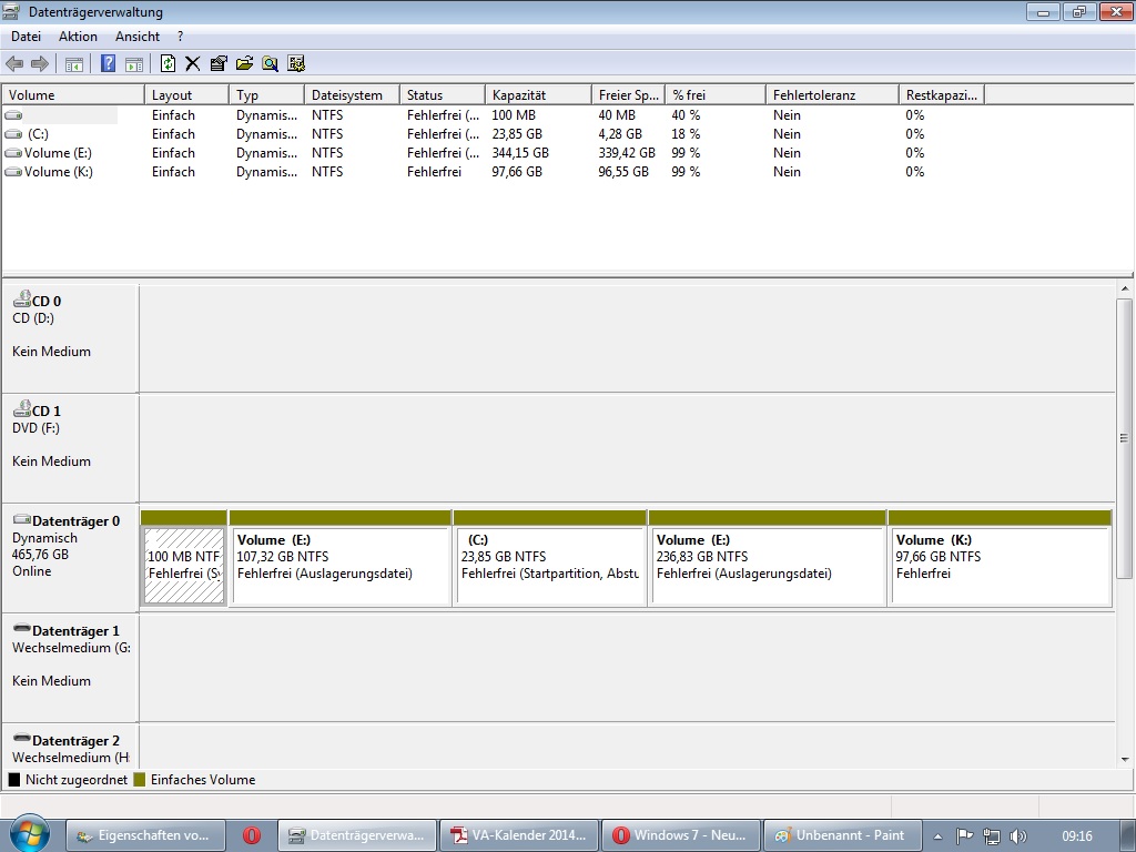

Ich würde gerne meine Festplatte die 3 Partionen hat zu einer machen weil die für Windows vorgesehene zu klein ist.
Hier mal Bild damit ihr wisst wovon ich rede.

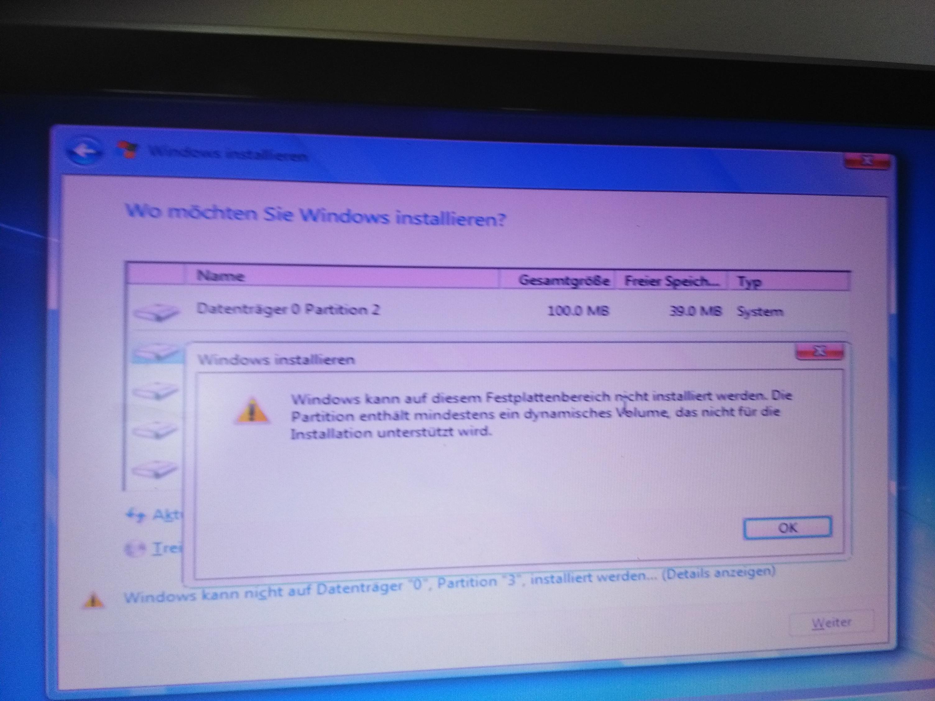

Leider kann nicht mal auf der 100GB Partition Windows installieren bekomme ich immer die Fehlermeldung wenn ich über Windows DVD zu installieren mindestens 1 dynamisches Laufwerk ist enthalten Windows kann hier nicht installiert werden?
Wer kann mir bei meinem Problem helfen? Wenn ja bitte "IdiotensiCher". Hab schon soviel gegoogelt und rechachiert und imma noch nichts passendes gefunden. Bin echt ratlos.
Danke schon mal jetzt
Daten sichern, Partitionen löschen, neue Partition anlegen in der Windows-Installation, Daten zurückspielen, Freuen^^
Danke für die schnelle Antwort. Hab ich schon versucht. Daten sind keine vorhanden weil ich erst gestern neu aufgesetzt habe. Kann beim Windows aufsetzen via DVD net mal die anderen Volumen löschen grrrr. Vorallem ist die gesamte Festplatte dynamisch was auch immer das genau bedeutet

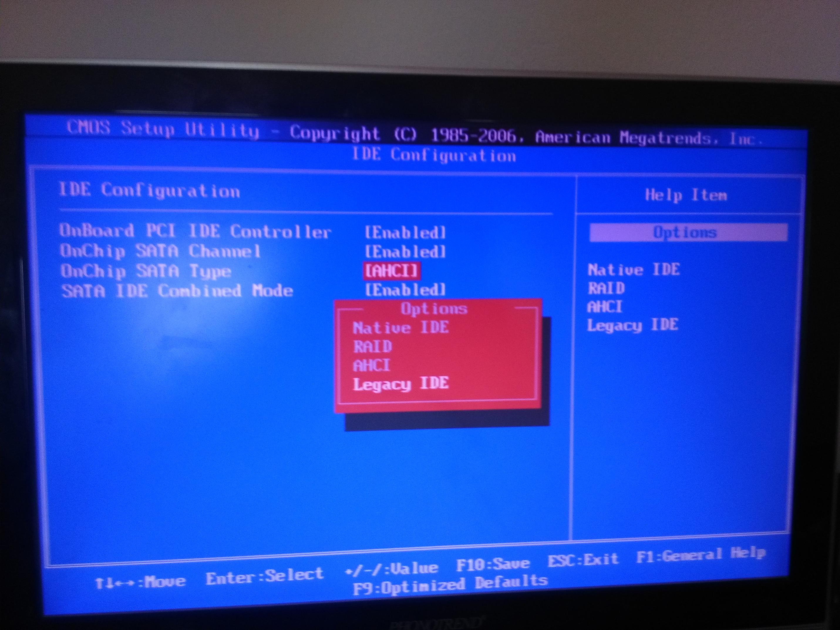

Im BIOS AHCI eingestellt?
Ggf. mit Linux-Life Disk alle Partitionen löschen.
Ok danke werd ich gleich nachher schauen und gegenfalls umstellen :-) sonst bin ich wieder lästig gg

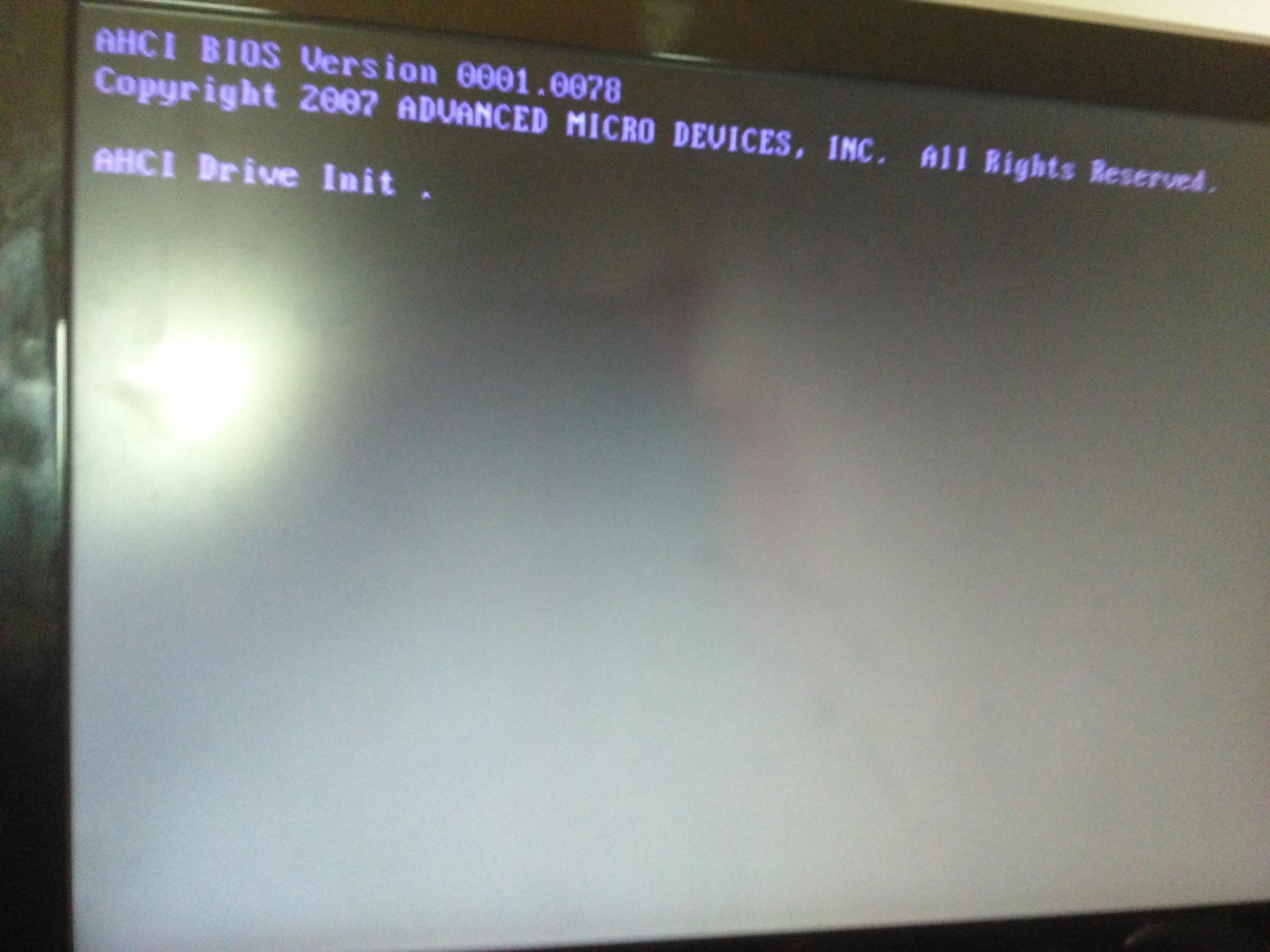

Umstellen auf AHCI funktioniert zwar aber dann kommt folgendes Problem

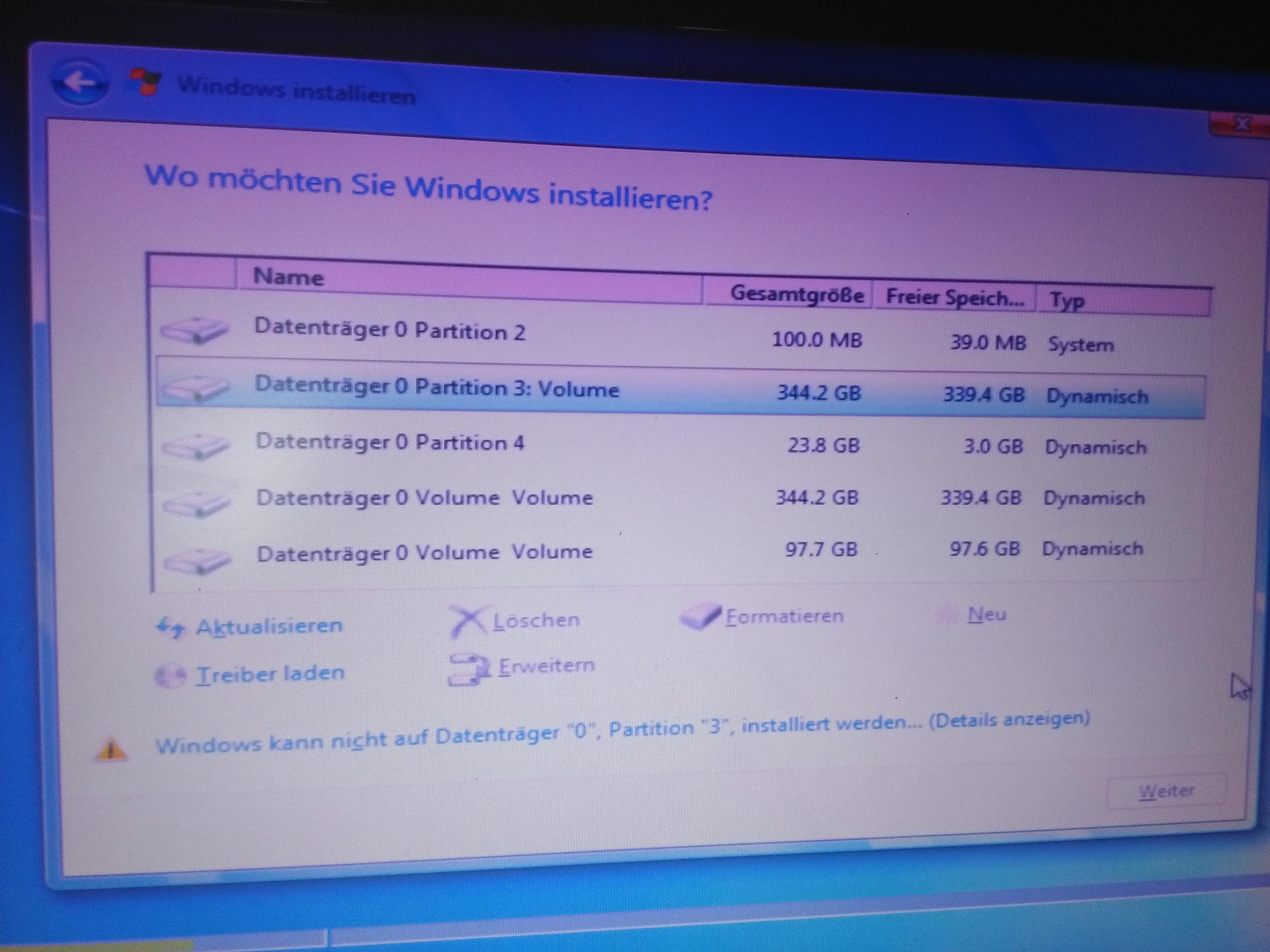

Und wenn ich aber nachher die Installtion von DVD starte komme ich genau soweit dann ist finish
Wie man siehst alles grau hinterlegt kann nichts machen.

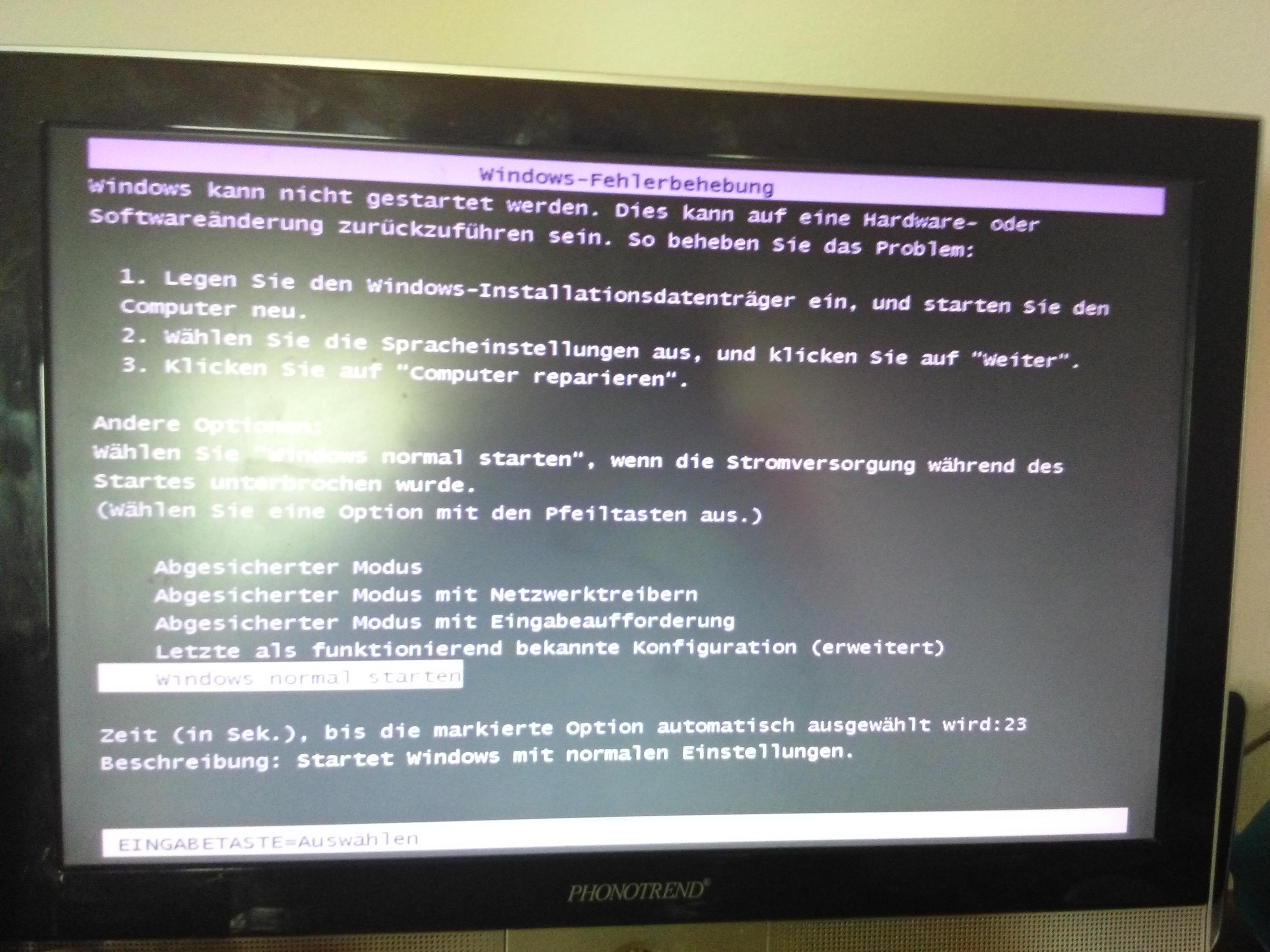

Und nur wenn ich im BIOS auf das hier gehe startet er auch Windows wieder normal hoch

Damit löscht du die Dynamischen Volumen/Partitionen und kannst dann eine "normale" anlegen.
Und leider steht bei der grossen Festplatte genau das dahinter wovor gewarnt wird (Auslagerungsdatei) und da wird in dem LInk den zu gepostet hast drauf hingewiesen das diese nicht gelöscht werden können jetzt bin ich noch mehr verwirrt och menno :-8
Ok Programm ladet brenn ich nachher gleich. Welche deine Ideen soll ich anwenden? Und danke das ich dich so nerven darf bin echt überfragt
Mach das am besten mit der Linux CD, da Linux darauf pfeift was Windows da von sich gibt aber bevor du damit anfängst zu Formatieren stelle im BIOS die Festplatte auf AHCI um, und Formatiere dann erst.
Der Link der da oben steht ist eine .ISO Datei diese Brennst du auf eine CD mit z.B Imgburn.
Dann legst du die CD in dein Laufwerk und stellst im BIOS ein das er in der Bootreihenfolge von dem DVD/CD Laufwerk starten soll.
Danach startet er das Linux was als Unterbau für Gparted bereitliegt.
Da wählst du dann Gparted (das Programm) aus und Formierst deine Festplatte.
Aber bedenke vorher im Bios die Festplatte in AHCI Modus zu schalten.
Wenn das erfolgreich war, kannst du deine Windows CD einlegen und (sollte so sein) wie gewohnt Partitionen erstellen und Windows Installieren.

Hatte falsches Laufwerk ausgewählt ich "Doofie" mal schaune wie es weitergeht
Hab nun alles gelöscht nun steht nicht zugeteilt darüber kann ich nun windows schmeissen oder?
@Greffettikill Also tiptop funktioniert und dich würde ich immer noch mit großem Fragezeichen über dem Kopf vorm PC sitzen. Formatiert Partitioniert und PC neu aufgesetzt.
Jetzt läuft alles wieder so wie es sollte ohne dynamische Laufwerke :-)
