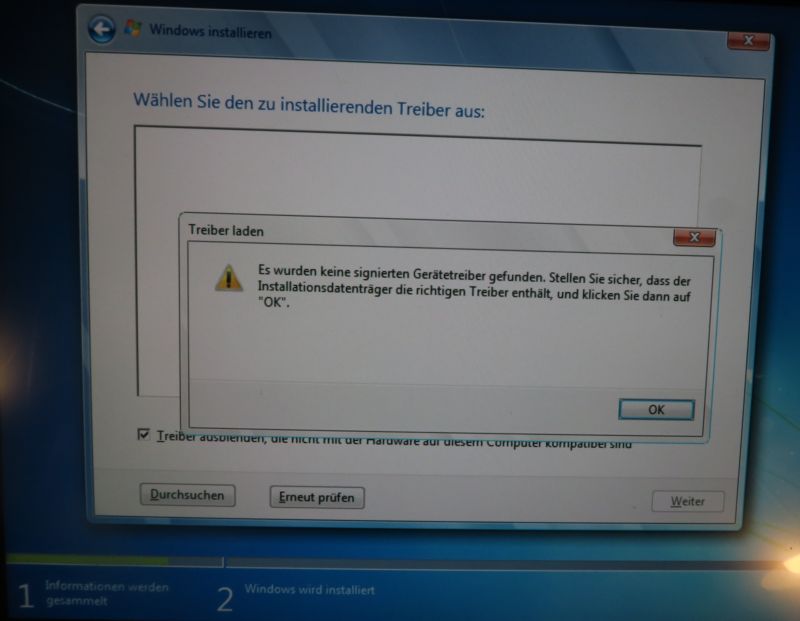

Ich habe die mitgelieferte Cd reingetan. Aber er erkennt das nicht. Muss ich einen bestimmten Treiber runterladen oder auswählen?
Dafür ist der Button "durchsuchen" da ;) den musst schon manuell von der Treiber-CD auswählen.
Ansonsten vom Hersteller runter laden
Ja. Nur seltsam, dass er das eben nicht erkennt. Sowohl die manuell von der Cd ausgewählten oder runtergeladenen.
Vielleicht hat ja noch jemand eine Idee woran das liegen kann.
Dann sinds die falschen Treiber. Mach mal ein Foto von der Auswahl
bzw, den Haken raus bei "ausblenden"

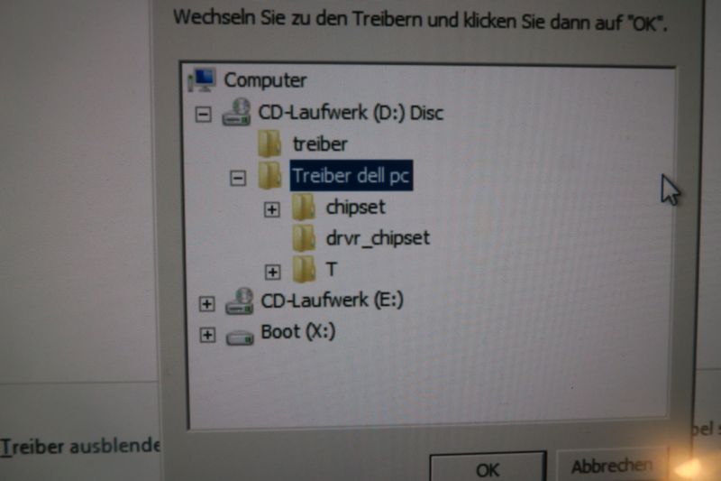

Aber er sieht die Treiber ja nichteinmal als Daten an, daher kann ich diese auch nicht auswählen. Vielleicht aber auch weil nicht das richtige dabei ist?
im Ordner Treiber dell cd sind ja auch keine Treiber sondern nur installationsdateien/Anwendungen drin. Nix mit .inf.

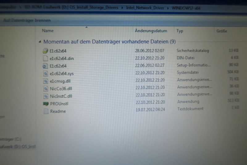

Dein erster Screenshot zeigt Netzwerktreiber... Was willst du denn mit denen wenn es um Festplattencontroller geht?
Du brauchst RAID/AHCI Treiber für den Controller an dem die Platten angeschloßen sind.
Also die, die wahrscheinlich in SAS Perc8 drin sind, aber die musst erstmal entpacken. Du kannst dem nicht einfach ne Anwendung unterschieben

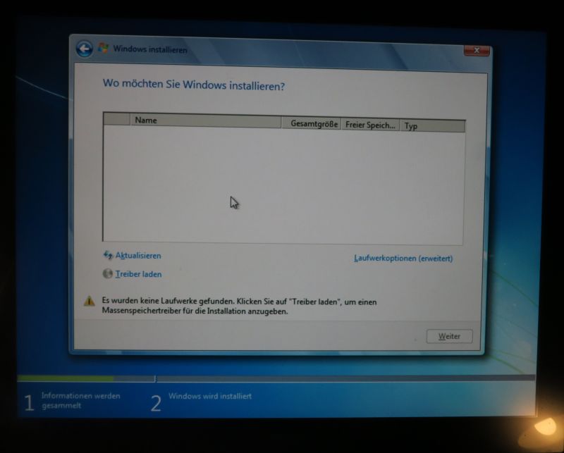

Er hat zwar nun den Treiber erkannt will aber Windows auf keine Platte installieren.
Blöderweise hat er soetwas schon gesagt, als mein pc nicht mehr hochfahren wollte. Deshalb habe ich ja mit der neuinstallation begonnen.
