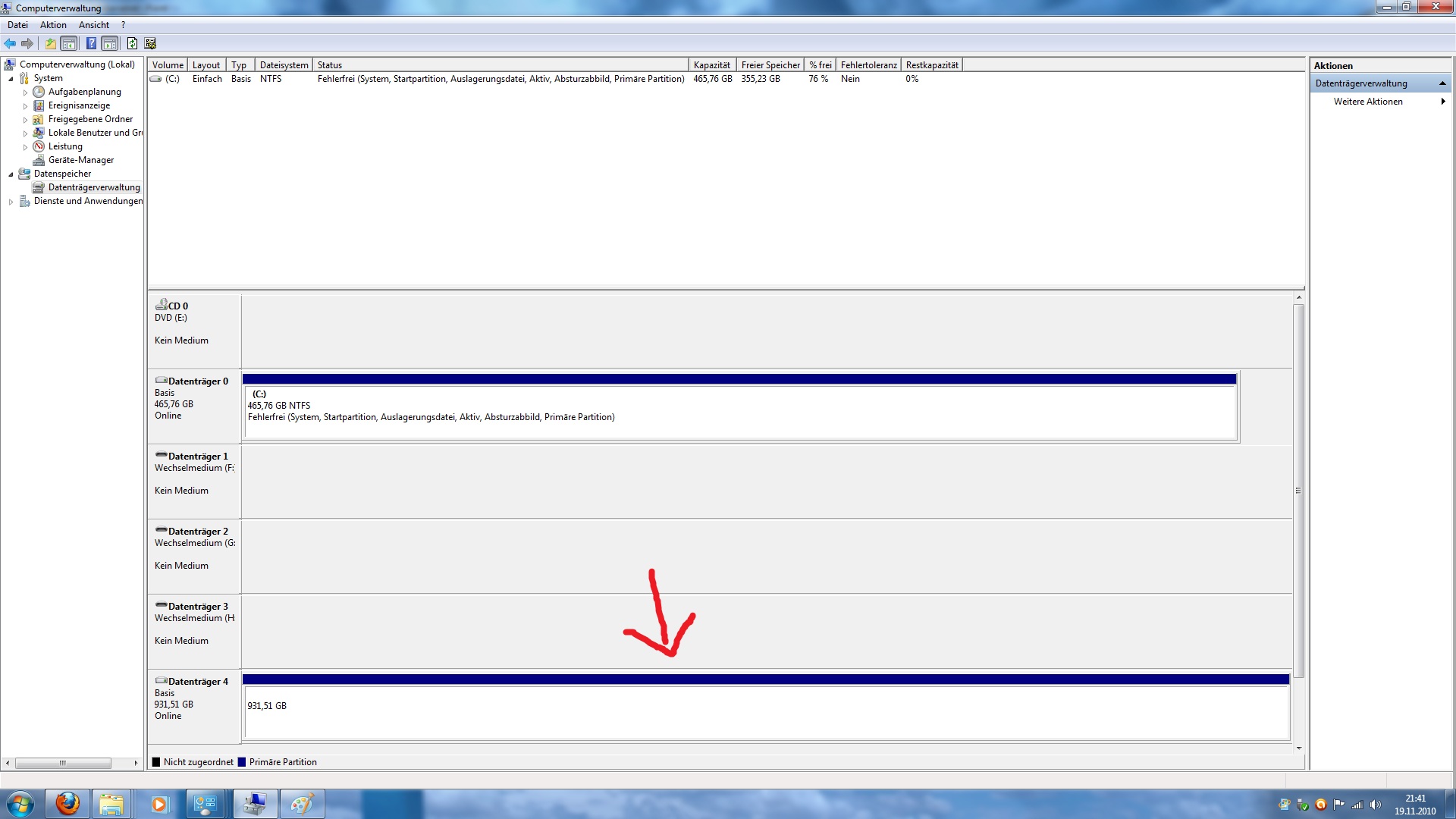

Also die Platte ist ein Basis-Datenträger. Habe es jetzt noch einmal an nem anderen PC versucht, dort wird sie auch ohne zu murren erkannt und angezeigt. Nur auf meinem PC nicht. Seltsam ist auch, dass die Platte in der Datenträgerverwaltung oben in der Tabellarischen Übersicht gar nicht angezeigt wird. Nur unten in der "grafischen" Übersicht. Ich habe mal ein Screenshot zur Verdeutlichung angehängt. Langsam weiß ich echt nicht mehr weiter...

Dann gebe ihr einen Laufwerksbuchstaben, dann siehst Du sie auch oben. Du solltest die Datenträgerverwaltung dazu als Administrator ausführen lassen. :lol:
