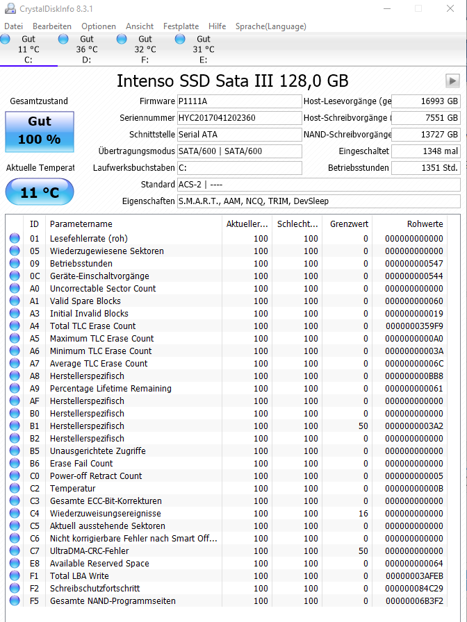

Vielleicht auch mal mit dem Tool Crystal Disk Info die Werte der SSD auslesen und die hier posten. Da können wir auch mal drüber schauen.

  • Die Werte von Crystal Disk Info seht ihr im Bild

Sind die Spiele denn auf der Intenso? Poste doch mal die Screenshots von CrystalDiskInfo für die HDD und die Sandisk. Wenn da auch nichts ist, würde ich mal vermuten das die Intenso DRAM less ist und bei den DRAM lesss SSDs ist es kein Wunder wenn sie mal hängen. Tomshardware hat mal mehrere solcher DRAM less SSDs getestet und schreibt im Fazit:
Das liegt daran das die Controller die Mappingtabelle also den Flash Translation Layer (FTL) und eben nicht Userdaten im DRAM Cache ablegen, also die Information wo die Daten im NAND stehen und wo NAND frei ist um dort schreiben zu können. Die ohne DRAM Cache halten dann immer einen kleinen Teil der Mappingtabelle im interen SRAM des Controller, genug um gut in den Benchmarks abzuschneiden die ja nur über ein oder weniger GB Adressraum benchen und daher tolle Werte ins Datenblatt schreiben zu können. Aber im Alltag muss der Controller dann ständig erstmal wieder den passenden Teil aus dem NAND nachladen, was eben viel länger als ein DRAM Zugriff dauert.
