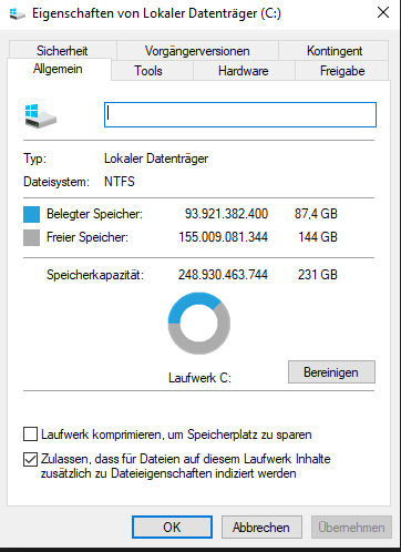

hallo leute,
mir ist kein besserer ort als hier eingefallen, um mich mal wieder etwas schlauer machen zu lassen.
hoffe, dass es einigermaßen passt.

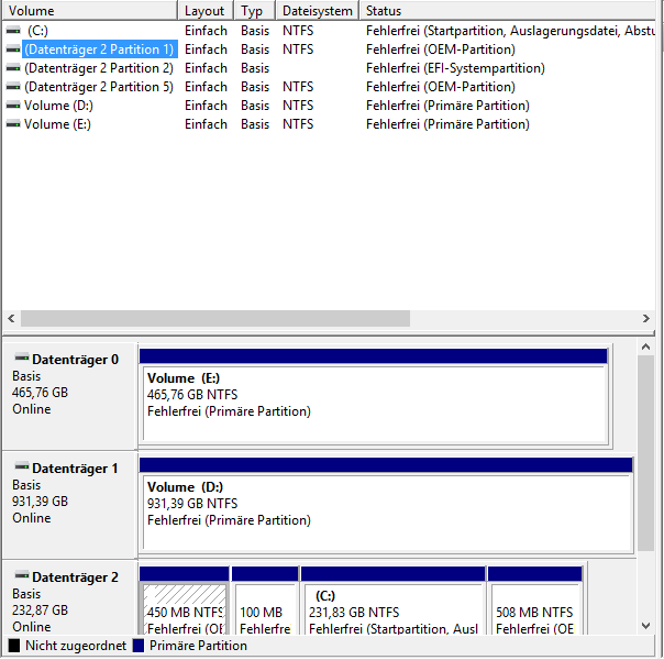

es geht um die belegung meiner systemfestplatte.
ich habe eine 250gb festplatte, wie üblich als c bezeichnet, auf der ich nur win10 und programme habe.
ordner, wie bilder, musik, dokumente, downloads, habe ich alle auf die festplatte e verschoben.
also wird auch alles dort gespechert und es funktioniert auch.

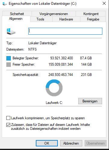

jetzt habe ich gerade gesehen, dass auf c 87,4gb belegt sind und habe mich gewundert, wie das zustande kommen kann.
ich habe mir dann mal gedacht, ich gehe alle ordner auf c durch, durch rechts klick, eigenschaften und zähle mal den belegten speicherplatz jeweils zusammen.
ich komme dann auf knapp 40gb.
wo kommen die anderen, über 40gb belegter speicherplatz her?
kann mir das vielleicht jemand erklären? sowas macht mich etwas kirre, wenn ich es nicht verstehe.
danke schonmal für eure antworten.
hier noch zwei bider meiner festplatten.

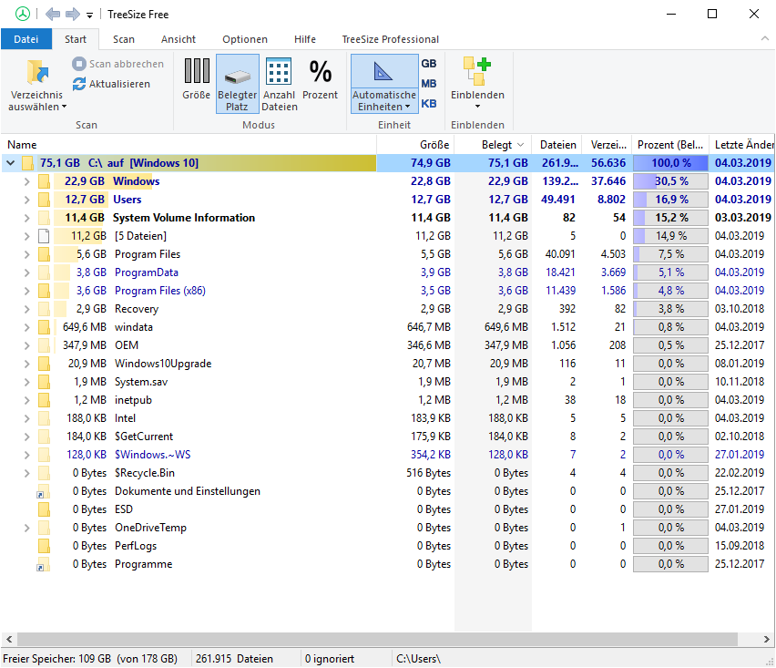

Viel interessanter waere eine Anzeige von TreeSizeFree. ;)
Bei mir z.B. sind auf C:\ 170 GByte belegt.

Du siehst einfach die Hälfte der Daten nicht. Sie sind versteck. Sehen kannst Du sie mit einem Tool wie zB Treesize. Als Admin starten.
Versteckte Dateien, grad (Auslagerung, Energiesparmodus) brauchen auch einiges, je nachdem wieviel RAM du hast.
Einfach mal TreeSize googlen und laden, mit dem Programm kannst du sehr bequem sehen wo die Daten liegen.

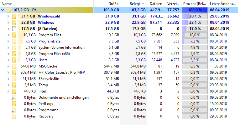

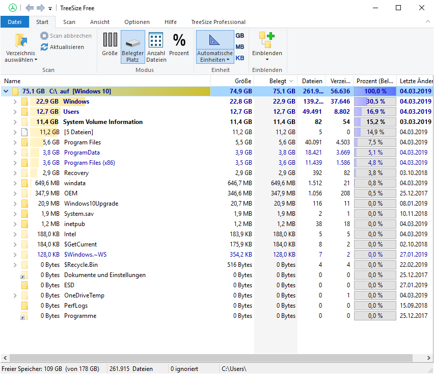

Reaktionen: BFF

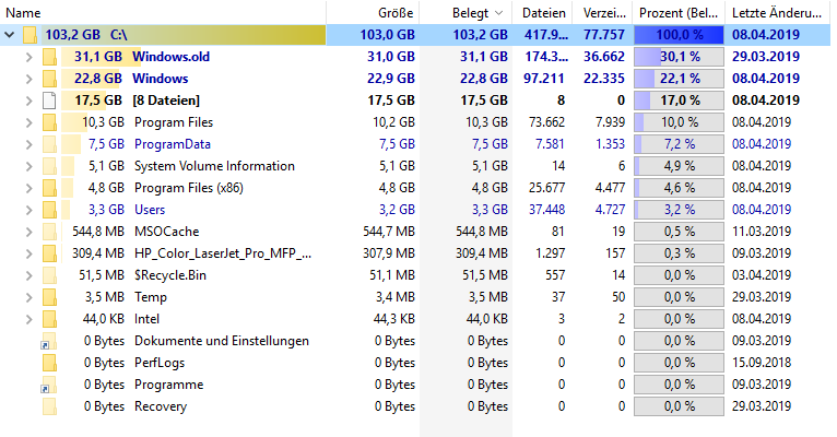

so, das ging ja flux und bei mir belegt windows old über 30gb.
diesen ordner kann ich ja löschen. denke ich. wie ich es verstanden habe, speichert windows diese alte version nur, um mal downgraden zu können.

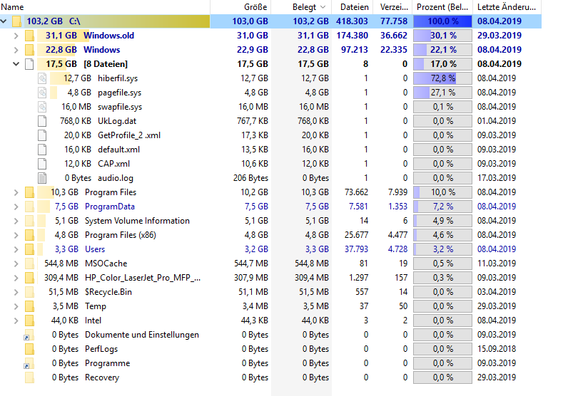

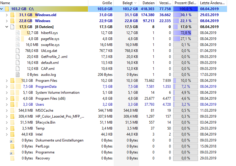

kann mir vielleicht noch jemand sagen, was die 3. position mit 17,5gb ist und davon die ersten zwei positionen?
Windows old. wir normal nach 10 Tagen von alleine gelöscht.
Du sollst das löschen was du kennst und nicht brauchst.
Programme deinstallieren und Schrott Dateien die du angelegt hast löschen.
Wenn ich da Lust zu hätte, dann könnte ich da auch noch Platz frei machen.
Aber warum denn ? Ich habe 250 GB und die kriege ich nie voll.
Was möchtest du denn erreichen? Ein zerstörtes Windows?
70GB auf C: von 250GB hast du ohne Windows old.
ok, das habe ich über die hiberfil.sys datei gefunden.
Die Datei hiberfil.sys auf Ihrer Windows-Festplatte nimmt den gesamten Inhalt des Hauptspeichers auf, wenn der Computer in den Ruhezustand geht.

BFF schrieb:
Ich glaub nicht, das der TE die (Schattenkopien) angeschaltet hat. Weil von allein kommen die nicht. ;)
Der Benutzer wird da nicht gefragt, es sind die Programme (Backuptools, Virenscanner etc.) die Schattenkopien anlegen, weil sie sonst ihren Job nicht erledigen könnten. Und in seinen Screenshots von Treesize sieht man ja eindeutig, dass es Schattenkopien geben muss. Denn die Grösse des Ordners "System Volume Information" von 5,1 GB kann eigentlich nur durch Schattenkopien verursacht sein. Die wenigen Wiederherstellungspunkte, die Windows noch freiwillig erstellt, belegen nicht so viel Platz in diesem Ordner. Und die restlichen Sachen wie die Checkdisk Logs etc. das sind Sachen die Kilobyte bis wenige Megabyte belegen.
