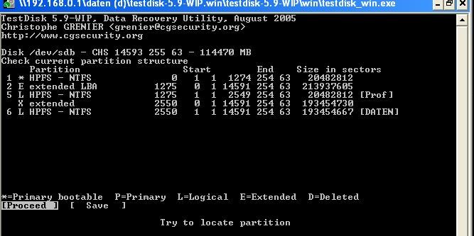

Bestätige bei Analyse mit Enter und setze mir einen Screenshot.

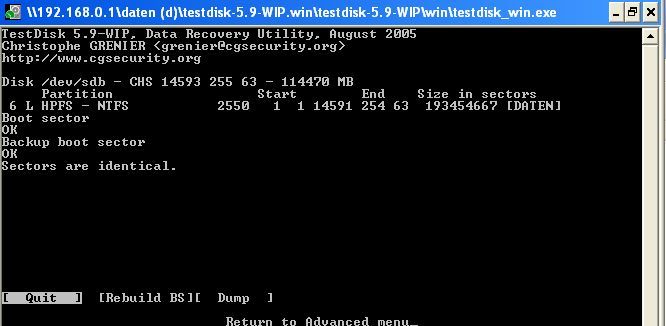

Bestätige bei Boot und setze mir auch einen Screenshot.

Hier die Bilder:

Testdisk kann in deinem Fall die dritte Partition nicht reparieren, da der MBR, die Partitionstabelle und Bootsektor in Ordnung sind.
Wenn was in Ordnung ist, gibt es nichts zu reparieren.
Bleibt Datenrettungssoftware.
