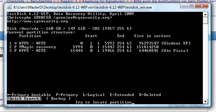

Meine Festplatte war in C, D, E, F, K Partitionen geteilt.
Auf C läuft Windows XP und auf K Windows Vista.
Ich hatte Partitionmagic auf Windows XP installiert um zu versuchen der Festplatte K mehr Speicherplatz zu geben.
Nachdem ich dann bei dem Programm auf "Ausführen" geklickt habe um einige Änderungen vorzunehmen kam der blaue Bildschirm.
Nach dem jetzt der PC hochgefahren ist sind nur noch die Partitionen C und K da, die anderen leider alle verschwunden.
Es ist so das noch relativ wichtige Dateien auf den anderen Partitionen sind...
Wie gehe ich am besten vor?
Besteht ne Chance die Daten zumindest auf eine externe Festplatte zu kopieren?
Vielen lieben Dank für euere Tipps/Ideen/Hinweise!

Starte Testdisk (unter Vista mit Rechtsklick und als Administrator ausführen) bestätige bei dem Log-Datei-Screen mit Enter, wähle deine betroffene Festplatte aus und bestätige mit Enter, bestätige bei Partition Table Typ Intel, bestätige bei Analyse mit Enter und setze mir einen Screenshot.
Bestätige bei Quick Search und setze mir auch einen Screenshot (bestätige bei Vista-Check entweder mit y oder n).

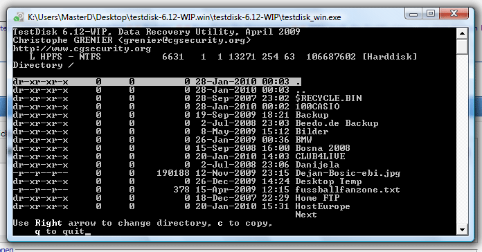

Markiere mal die betroffenen Partitionen und drücke p auf der Tastatur ob deine Daten angezeigt werden oder eine Fehlermeldung.

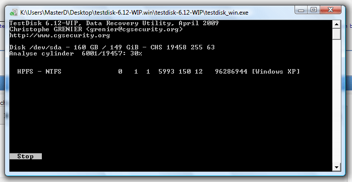

Bestätige weiter bis du zum Menü kommst wo unten steht [Quit] [Deeper Search] [Write] und gehe mit dem Pfeil im Fall auf [Deeper Search] (tiefere Suche) und lasse es laufen.
Setze mir auch einen Screenshot.

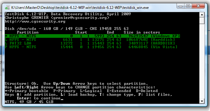

Als Anhang die Screenshots, die Daten werden in den Partitionen angezeigt.

Ich gehe jetzt von diesem Screen aus;
https://www.computerbase.de/forum/attachments/unbenannt-3-gif.172425/
Problem kann sein, wenn du Bootmanager wie Easy BCD etc. verwendest, und starten willst?
Teste es aber dennoch.
Bestätige dann mit Enter.
Gehe auf [Write].
Bestätige dort mit Enter, y und Ok.
Im Fall wenn bei dir ein Bootsektor defekt sein sollte, kann dort noch ein Menü Boot erscheinen.
Bestätige dann aber nur im Fall mit Backup BS.
Beende Testdisk und starte den Computer neu.
Wenn chkdsk bei Systemstart kommen will, beende chkdsk erstmal.
Geht innerhalb von 10 Sekunden durch beliebigen Tastendruck.
Überprüfe das Ergebnis und teile es mit.

Hey Fiona,
erst einmal nen dicken :kuss:
Festplattenpartitionen sind wieder da!
Vielen Dank für die Hilfe!! :daumen:
