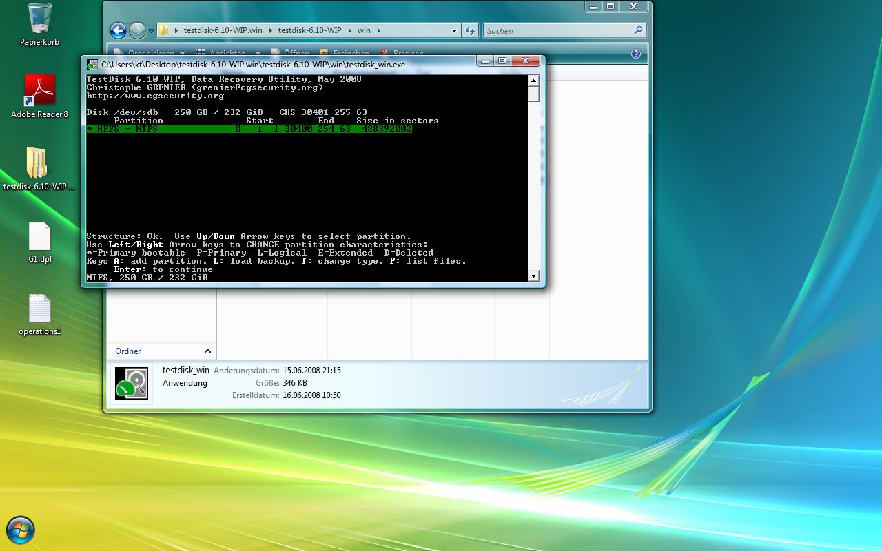

also die partition wurde meines wissens unter xp erstellt.

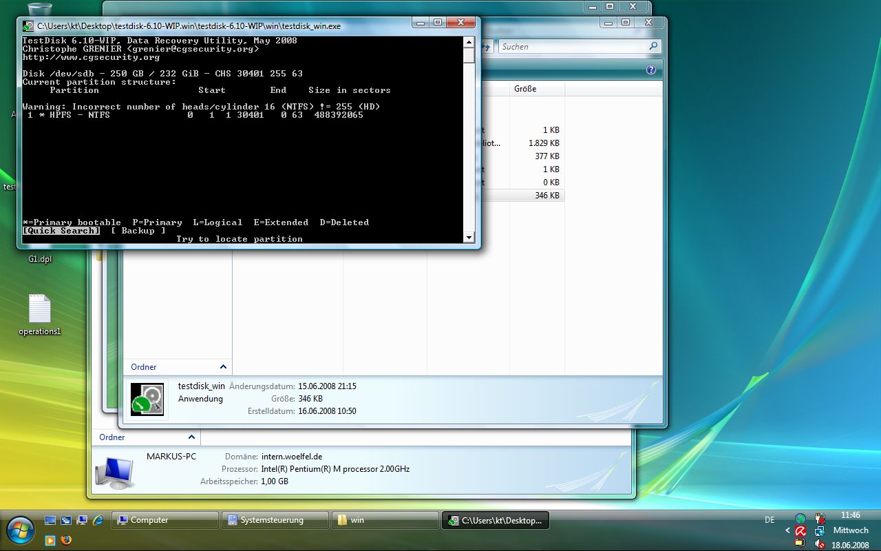

ich hab jetzt diese heads geändert und die suche laufen lassen und dann hat er mir gesagt, dass möglicherweise 16 der falsche wert sein und der richtige 255 sei. Den hatte ich ja auf geheiß von Mueli geändert.
wenn ich jetzt analyse mache
kommt die warnung:
incorrect number of heads/cylinder 16 (NTFS) != 255 (HD)
bin langsam am verzweifeln...

Die Fehlermeldung besagt nur, das sich die Geometrie geändert hat.
Wichtig ist das Ergebnis nach Quick oder Deeper Search.

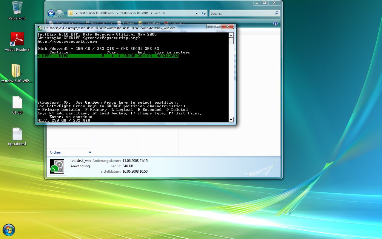

Deine Partition in der Partitionstabelle ist verkehrt.
Bestätige mal bei Quick Search und setze mir einen Screen.
Wenn deine Partition richtig angezeigt wird, drücke p ob deine Daten oder Fehlermeldung kommt.
Viele Grüße
Fiona

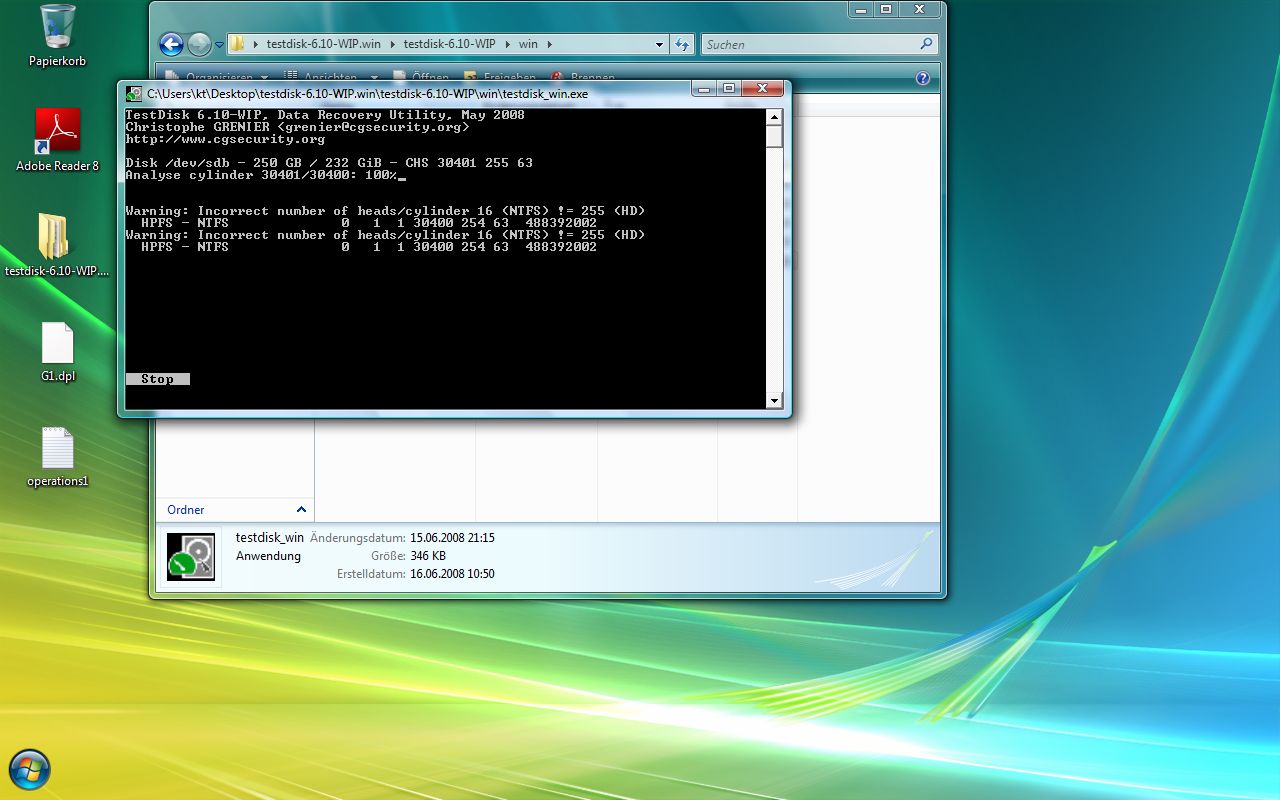

Wie sollen wir das verstehen, wenn Du auf 16 Heads gehst, kommt die Fehlermeldung, dass 255 die richtige Abzahl an Heads ist und wenn Du auf 255 gehst kommt der Hinweis, dass 16 der richtige Wert ist?
@mueli..ich schreib nur das ab, was testdisk mir ausgibt...
war doch zweimal die gleich meldung oder net?

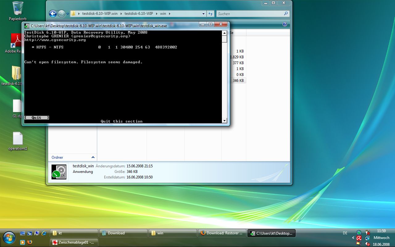

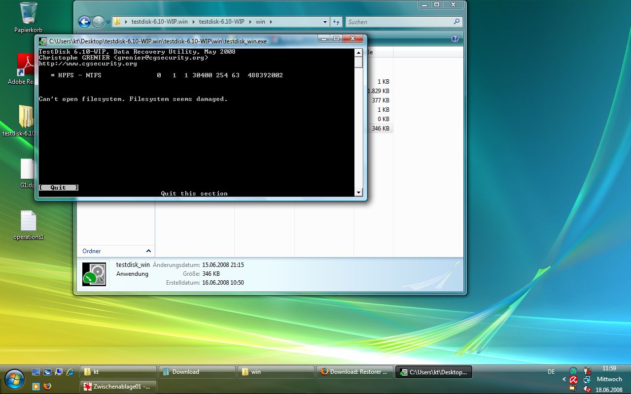

also das id das ergebnis nach quicksearch, wenn ich dann p eingebe, dann kommt: Can't open filesystem filesystem seems damaged.

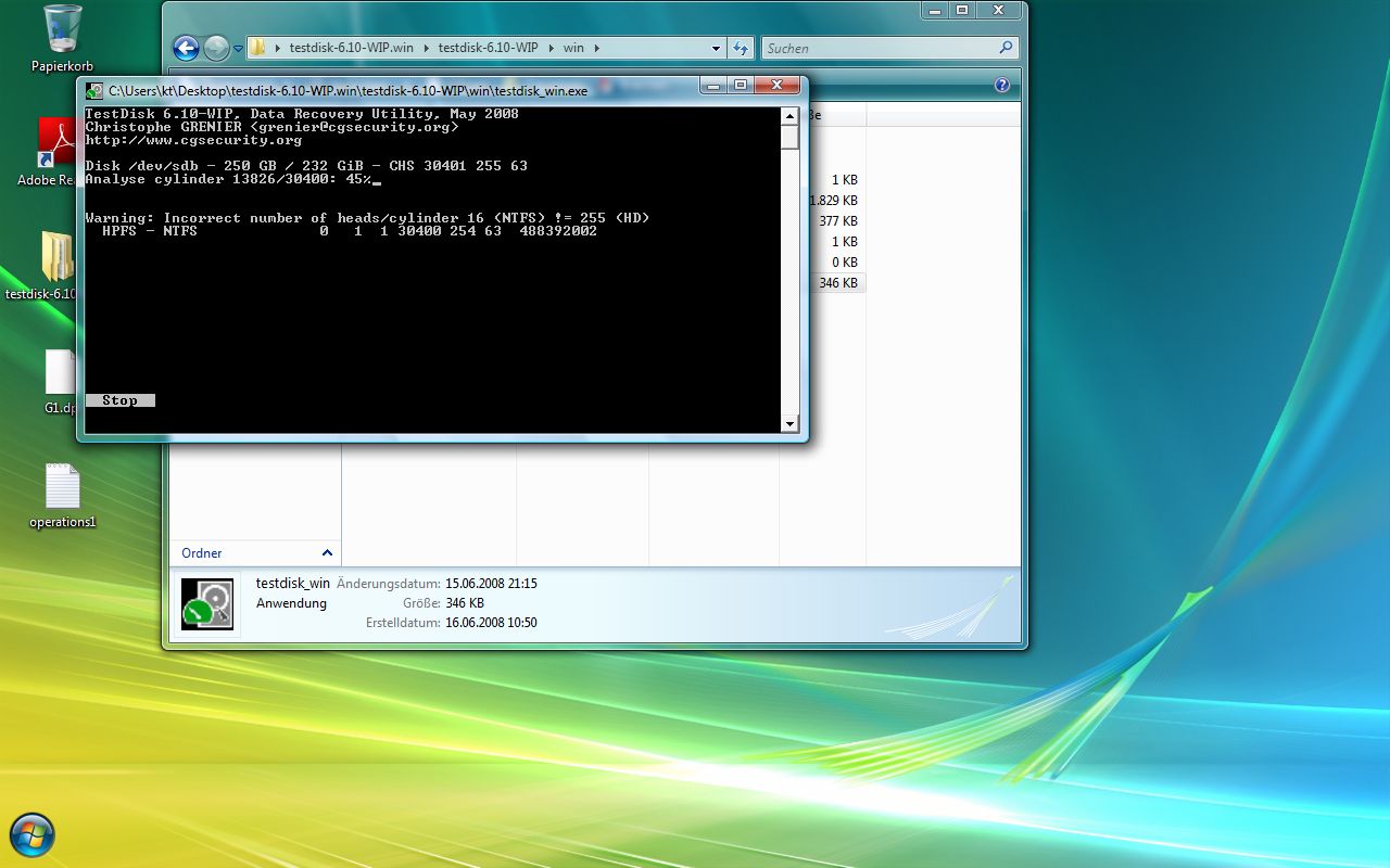

der dritte screenshot ist während der deep search

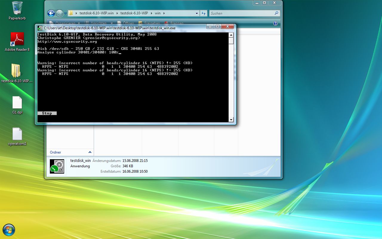

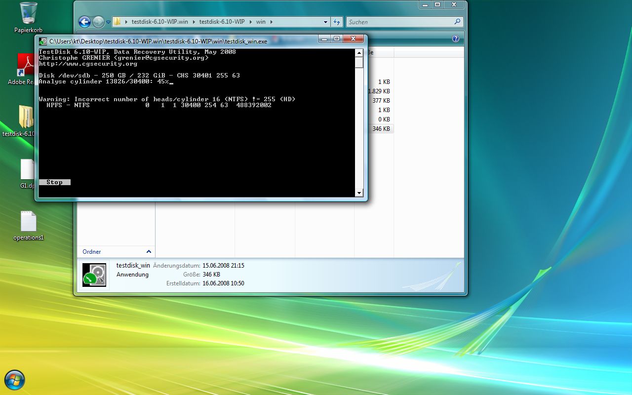

der vierte screenshot ist mit ende der deep search

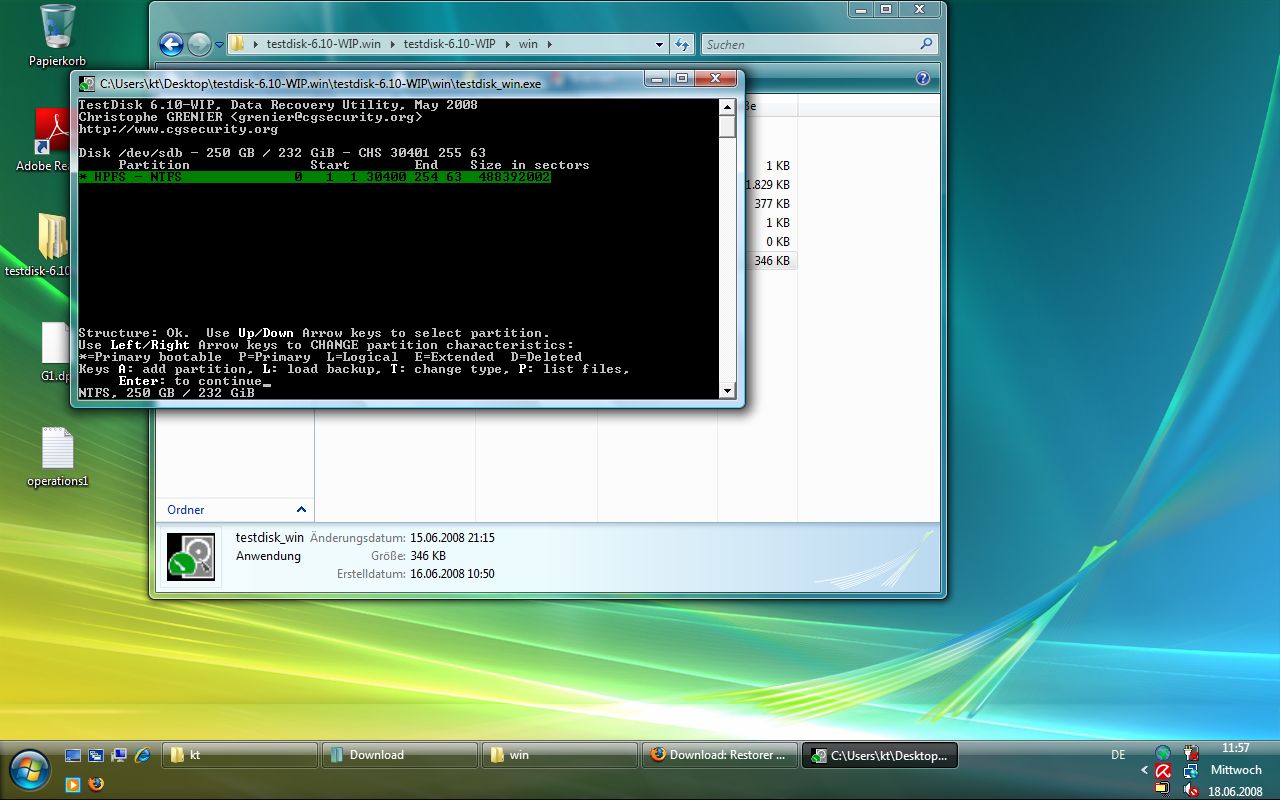

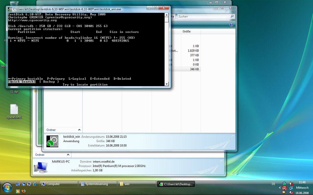

der 5 ist der screen, der automatisch nach der deep search erscheint
