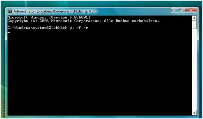

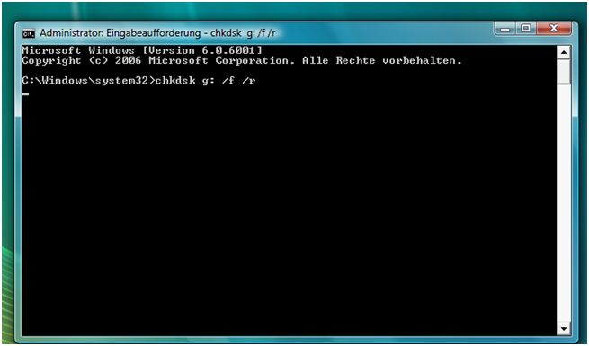

okay, ich habs als admin ausgeführt und wieder chkdsk g: /f /r eingegeben der Cursor macht nen zeilenumbruch und blinkt, aber es passiert nix..schließen lässt sich die kommandozeile net mehr.
was bedeutet "nix passiert" genau? Kannst Du einen Screenshot machen?
Vielleicht "arbeitet" das Programm gerade, das kann dauern.
hab mal in anhang den screenshot reingepackt

was passiert, wenn Du chkdsk ohne oder mit anderen Parametern ausführst?
chkdsk g: /r
chkdsk /?
also wenn ich chkdsk g: /f eingebe kommt die fehlermeldung
Der Typ des Dateisystems ist NTFS.
Version und Status des Volumens konnten nicht festgestellt werden. CHKDSK wurde abgebrochen
und bei chkdsk /? kommen die verschiedenen befehle mit ihren bedeutungen
und bei chkdsk g: /f /r kommt die gleiche meldung wie oben.

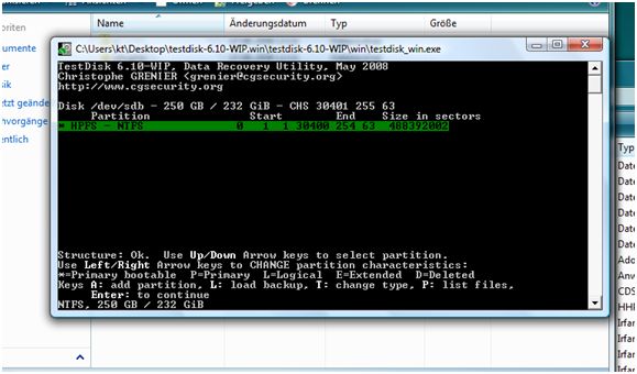

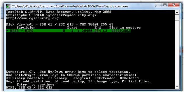

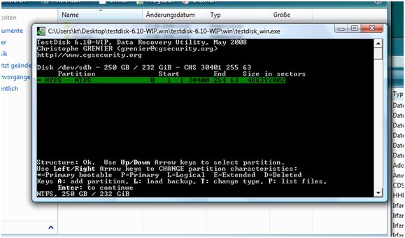

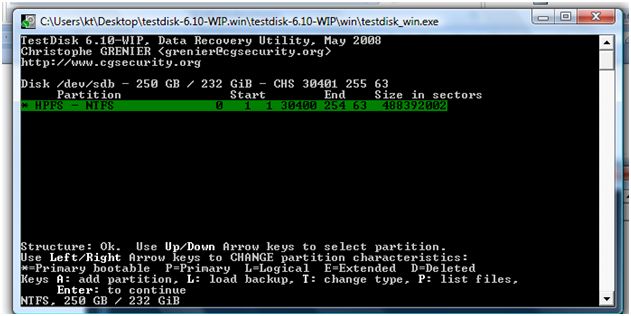

okay, ich bin jetzt in diesem testdisk drin, ich hab die intel dings ausgewählt, er hat meine platte gefunden, ich hab analyse gemacht und dann die quick search.
jetzt steht sie da und ist grün hinterlegt.
hab mal den screenshot gemacht. kannst du mir sagen, was ich weiter tuen soll???

Poste bitte mal die Screens direkt nach der Analyse und führe auch mal die tiefere Suche aus. Ferner fehlt der Hinweis, was eine Einsicht des Filesystems mittels Taste p (list files) bringt. In dem einzelnen Screen nach Quick Search lässt sich noch nicht viel hinsichtlich einer def. Partitionstabelle oder einem def. Bootsektor ablesen.
wenn ich versuche mit p die dateien aufzulisten, dann kommt die meldung: Can't open filesystem. Filesystem seems damaged.

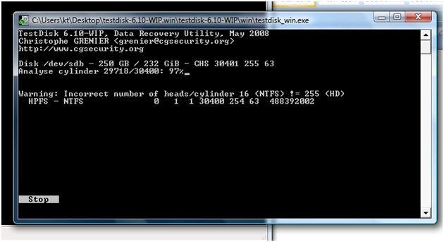

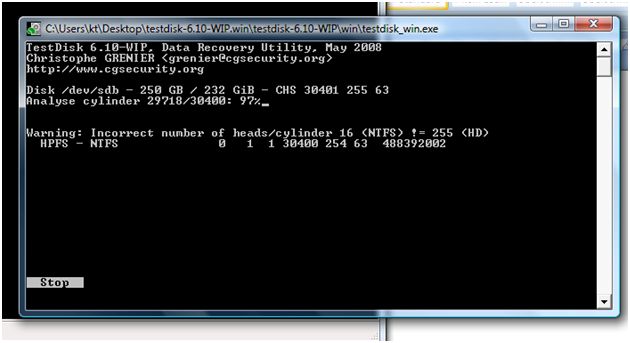

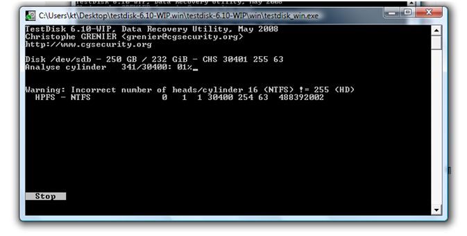

screenshot von der tieferen suche:
Warning: Incorrect number of heads/cylinder 16 (NTFS) ! = 255 (HD)
läuft dann fertig durch und zeigt wieder den vorhergehenden bildschirm an. und wenn ich auf write gehen und neustarte wie empfohlen passiert gar nichts weiter.
was kann ich tun??

Der Hinweis bedeutet, dass die Einrichtung der Disk mit einer abweichenden Geometrie vollzogen wurde, dem begegnet man, indem man in das Menü Geometry geht und die Heads von 255 auf 16 umstellt und eine Diagnose wiederholt.
Es seiht aber dennoch so aus, dass Dein Dateisystem einen Fehler hat und wahrscheinlich nur Datenrettungsprogramme helfen werden, Du könntest es auch mit Knoppix probieren (LiveCD) weil anständige Datenrettungstools i.d.R. nicht kostenlos sind. Da chkdsk sich nicht mehr auf dem Drive ausführen lassen, bleibt Dir also nur die Daten auf ein anderes Laufwerk zu sichern.
Bei der Nutzung von Restorer2000 ist darauf zu achten, die Disk und nicht die Partition zu scannen.
