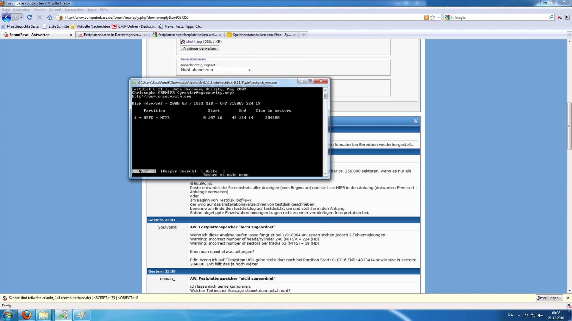

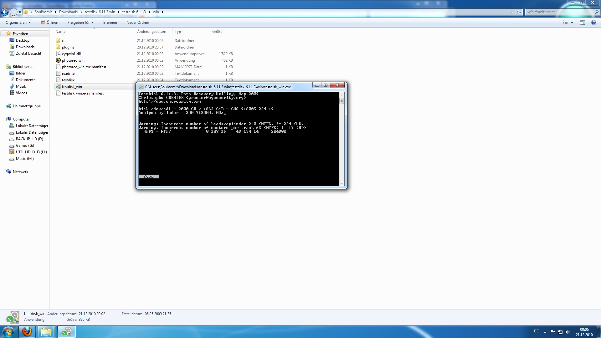

So hier erstmal ein Screen der Fehlermeldungen wenn man anfängt zu scannen sowie die Angaben der Start & End Sektoren. Ich hoffe das hilft.
Gruss

Es scheint die Plattengeometrieeinstellung nicht zu passen, deswegen findet er nur die kleine 101MB Partition.
Lies Dir mal den entsprechenden Abschnitt, wie man die Geometry umstellt, in der Anleitung durch, die sollte 255/63 sein.
Ich lass Dich mal ins Datenrettungsforum verschieben, da gibt es auch noch Fiona und Mueli, die testdisk-Spezialisten sind :)
Gut Danke für die Tipps. Die Option wie man die Geometry umstellt hab ich gefunden, da steht jedoch ganz gross very dangerous darunter bin mir nicht sicher ob ich einfach so die Werte ändern soll, denn in diesem Bereich kenne ich mich überhaupt nicht aus :-(
