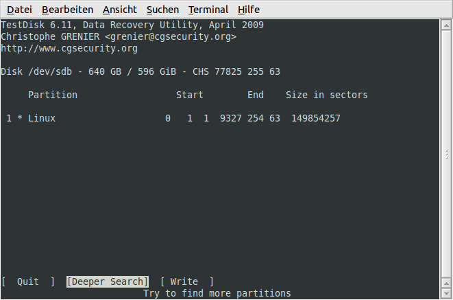

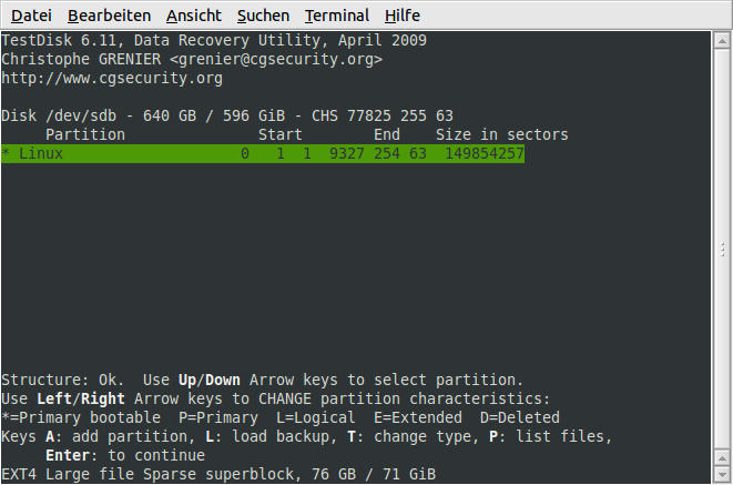

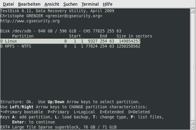

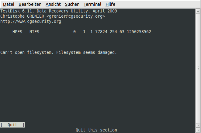

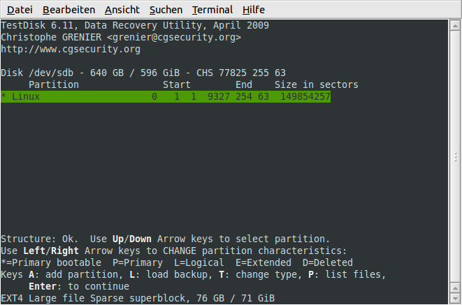

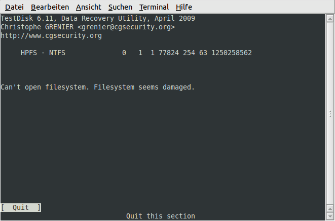

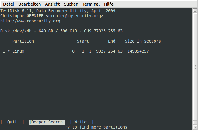

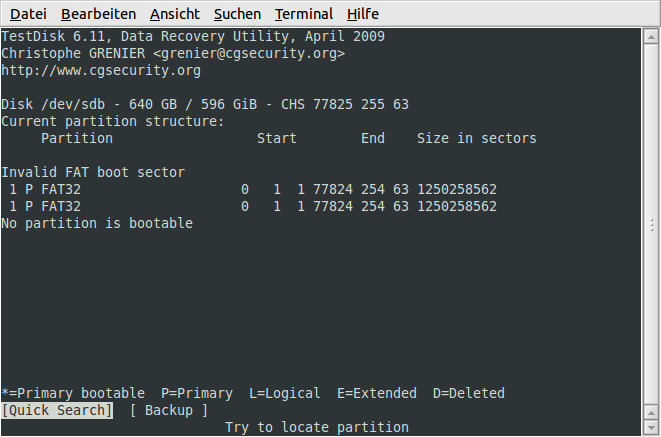

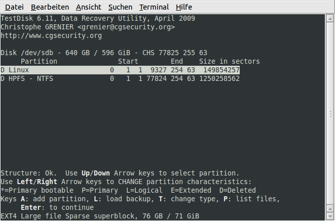

So weiter gehts - hoffentlich.
Ich habe mal die Screenshots gemacht und hänge sie mal ran.
Bildschirmfoto 2 - FAT32 steht erst nach einen Versuch von mir dort
Bildschirmfoto 3 - Das ist der Bereich den ich überschrieben habe (etwa 12% der Platte) => unwichtig
Bildschirmfoto 4 - Nach Quick-Search - zeigt den überschrieben, unwichtigen Bereich
Bildschirmfoto 5 - Nach Deeper-Search - Beide Partitionen werden jetzt angezeigt
Ein p auf der oberen Partition zeigt mir die Datei- / Ordner-Liste an
Ein p auf die untere Partiton zeigt Fehlermeldung -> Bildschirmfoto 6
Wobei ich mir mit dem Dateisystem HPFS/NTFS nicht sicher bin. M.E. nach habe ich die Platte vor der Benutzung mit FAT32 formatiert.
Wie gehe ich nun weiter vor? Oder brauchst du noch andere Info's?
Hattest du mit dd auf die Festplatte in dein Datenbereich geschrieben?
Wenn ja, wieviel ca.?
Teile mal mit, was du mit dd gemacht hast.
Viele Grüße
Fiona
Ja, ich habe in den Datenbereich geschrieben, da es nur eine Partition ist.
Ca. 80 GB, was ja auch in etwa der Größe der angezeigten "Linux-Partition" entspricht.
Ich wollte eine Linuxplatte in eine Datei sichern, habe aber aus versehen den Befehl für's Plattenklonen genommen. Als ich es bemerkt hatte, habe ich den Vorgang abgebrochen-> zu spät.:(
